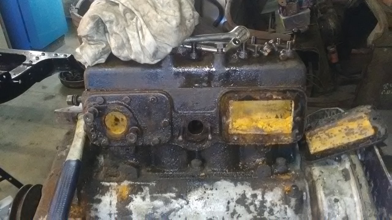

B14 torpedo
- Messages : 393
- Localisation : Gard
Re: B14 torpedo
et a force, au miracle

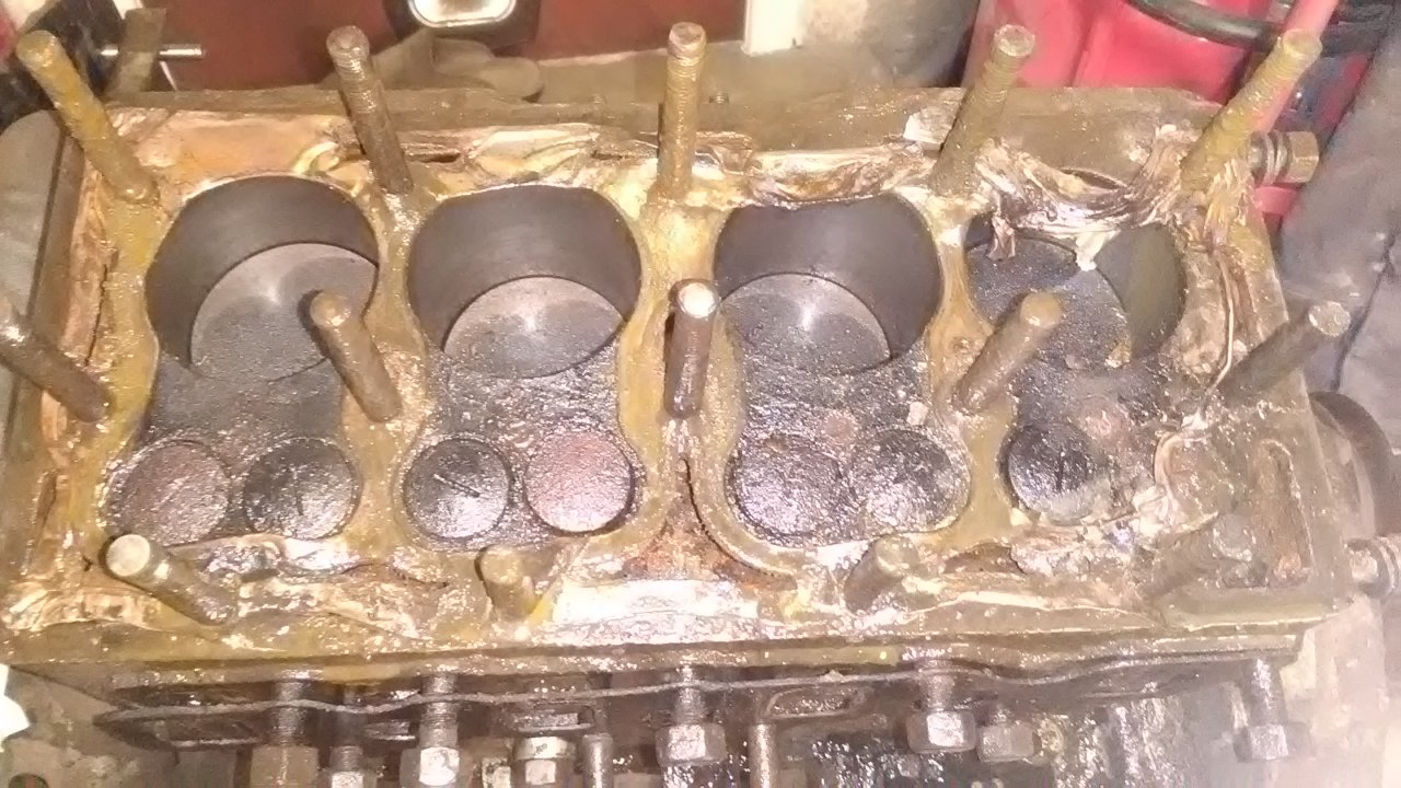

Re: B14 torpedo

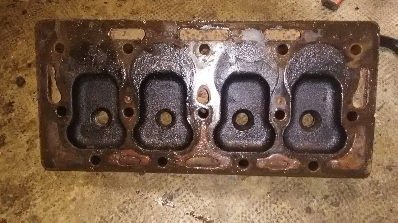

et voila la bette ouverte
- Messages : 393

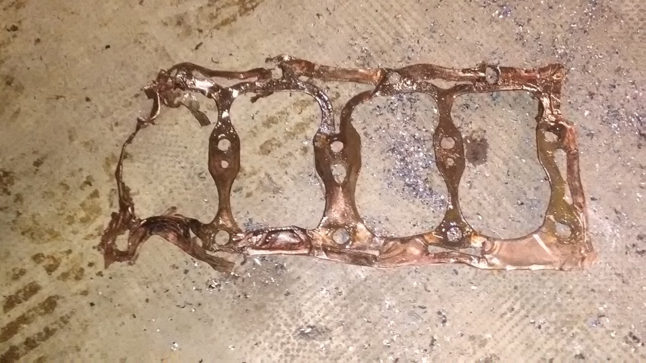

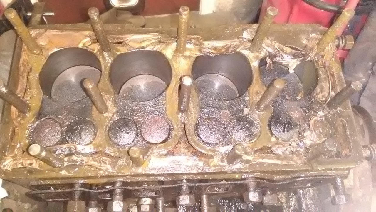

Re: B14 torpedo
Bon le joint de culasse est mort lol
- Messages : 393
Re: B14 torpedo

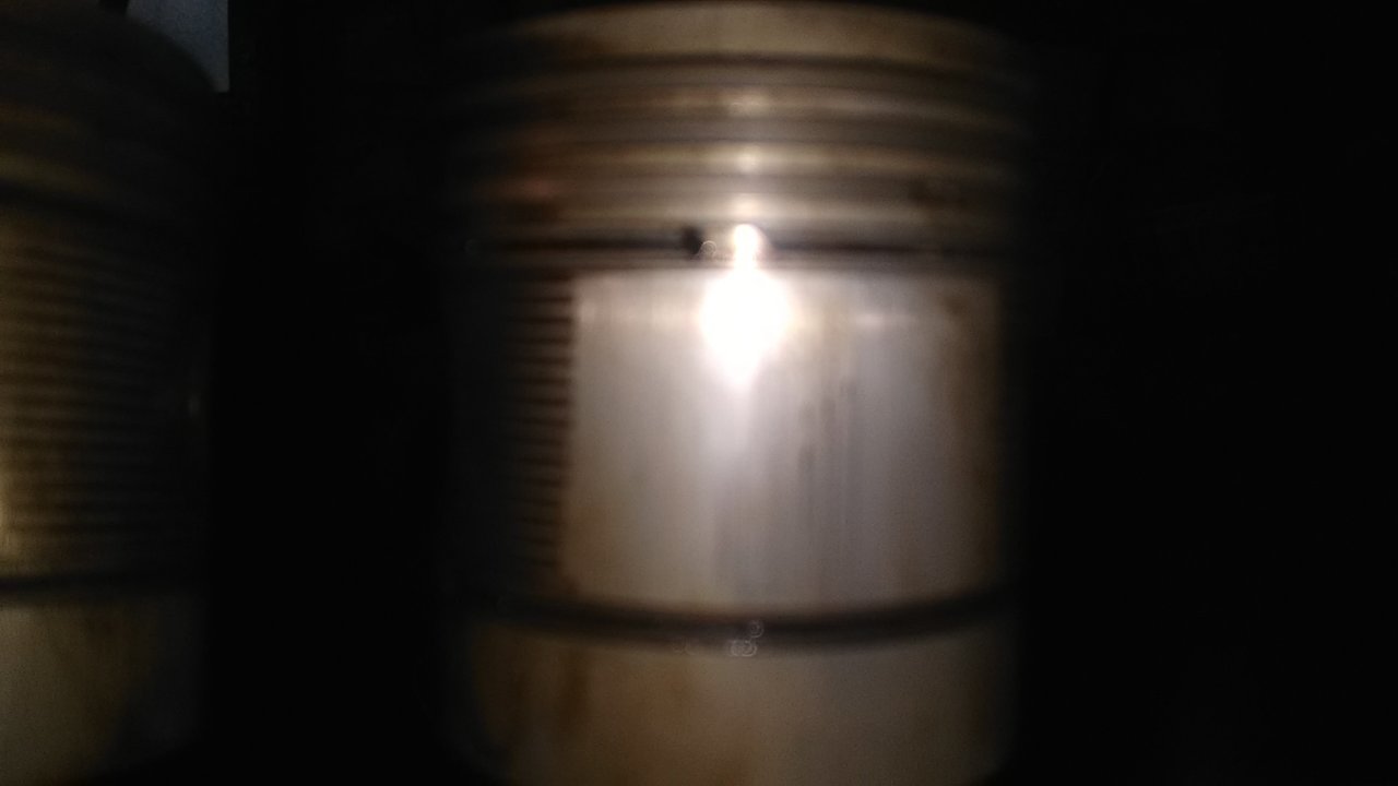

Résultat:
Il y a moins de mal que je pensai, rien n'est grippé, les soupapes fonctionnent normalement, pas de rayure piston, un lèger jeu sur les pistons mais rien de bien méchant.
Ce moteur aurait pu redémarrer en l’état
pas longtemps
A priori les rectifications classique devraient suffire, espérons.

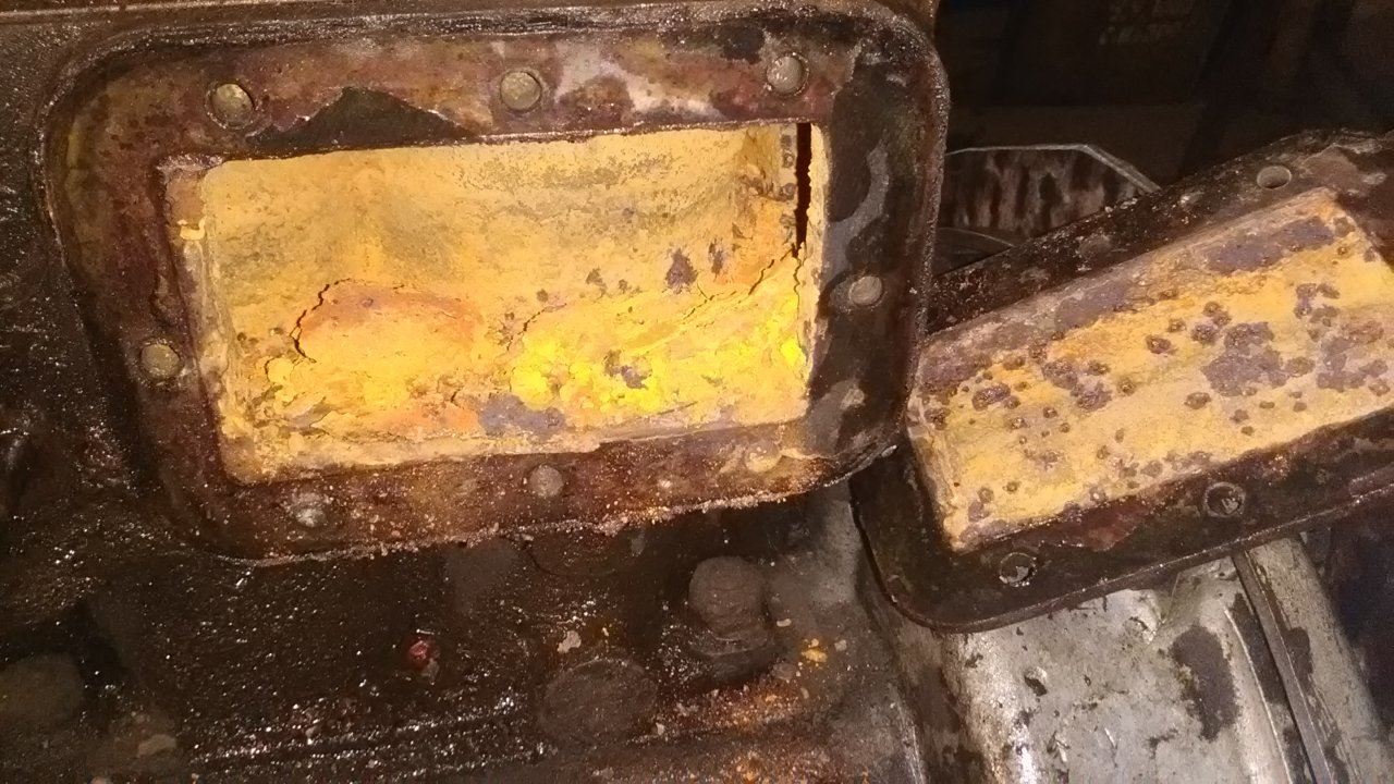

Re: B14 torpedo

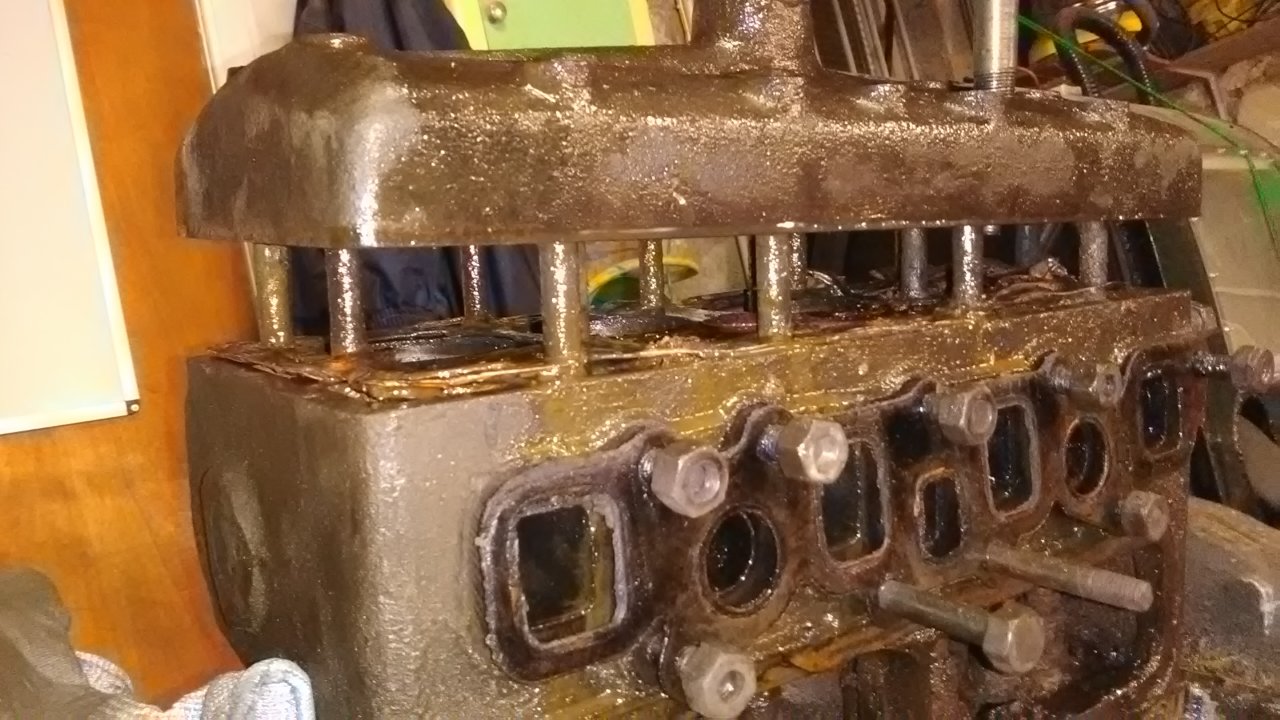

Les accès au circuit d'eau, pas de commentaire!!!

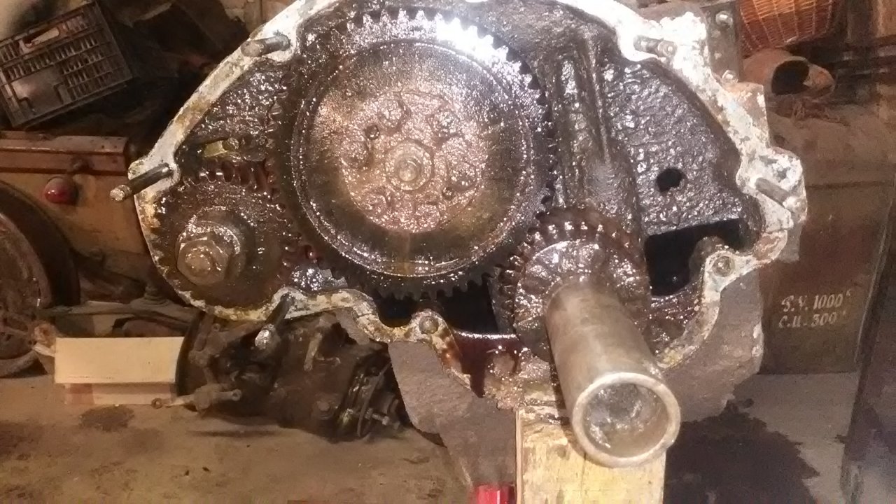

Re: B14 torpedo
La distribution
Bonne nouvelle aussi de ce coté la, les Celerons sont ok
- Messages : 3299
Re: B14 torpedo
Pas mal de mélasse mais rien ne semble cassé pour l'instant.
- Messages : 3299
Re: B14 torpedo
Oui pourquoi? Il y en a un seul mais sa référence est la même pour B14F et B14G et il y est bien noté la marque "Celoron".
En revanche vu le temps qu'il a baigné dans le mélasse il va se désagréger rapidement.
- Messages : 393
Re: B14 torpedo
Moi j en ai quatre en tout
oui oui j ai bien écrit quatre
Je ne peut pas les récupérer?
On peut en trouver ou il faut les refaire, en aluminium?
- Messages : 3299
Re: B14 torpedo
4? Tu dois rêver, il n'y a que celui de l'arbre à came qui est en Celeron les 2 autres sont en acier.
Ou alors tu veux dire que tu en as 4 en stock?
- Messages : 393
Re: B14 torpedo
je vais vérifier ça demain mais quant je les ai démonté hier ils me semblaient tous de la même matière.
Mais bon je ne l'ai pas nettoyé , a suivre.
Sinon le quatrième et tout petit et se loge entre le pignon d'entrainement de la magnéto et celle ci.
apparemment il sert a mettre en mouvement huile qui lubrifie les trois principaux pigons.
Par déduction mecanique , je découvre...
Re: B14 torpedo
Je suis surpris. Je ne savais pas quil y avait du celoron dans les b14.schum22 a écrit : 05 janv. 2018, 21:14Oui pourquoi? Il y en a un seul mais sa référence est la même pour B14F et B14G et il y est bien noté la marque "Celoron".
Merci pour l'info

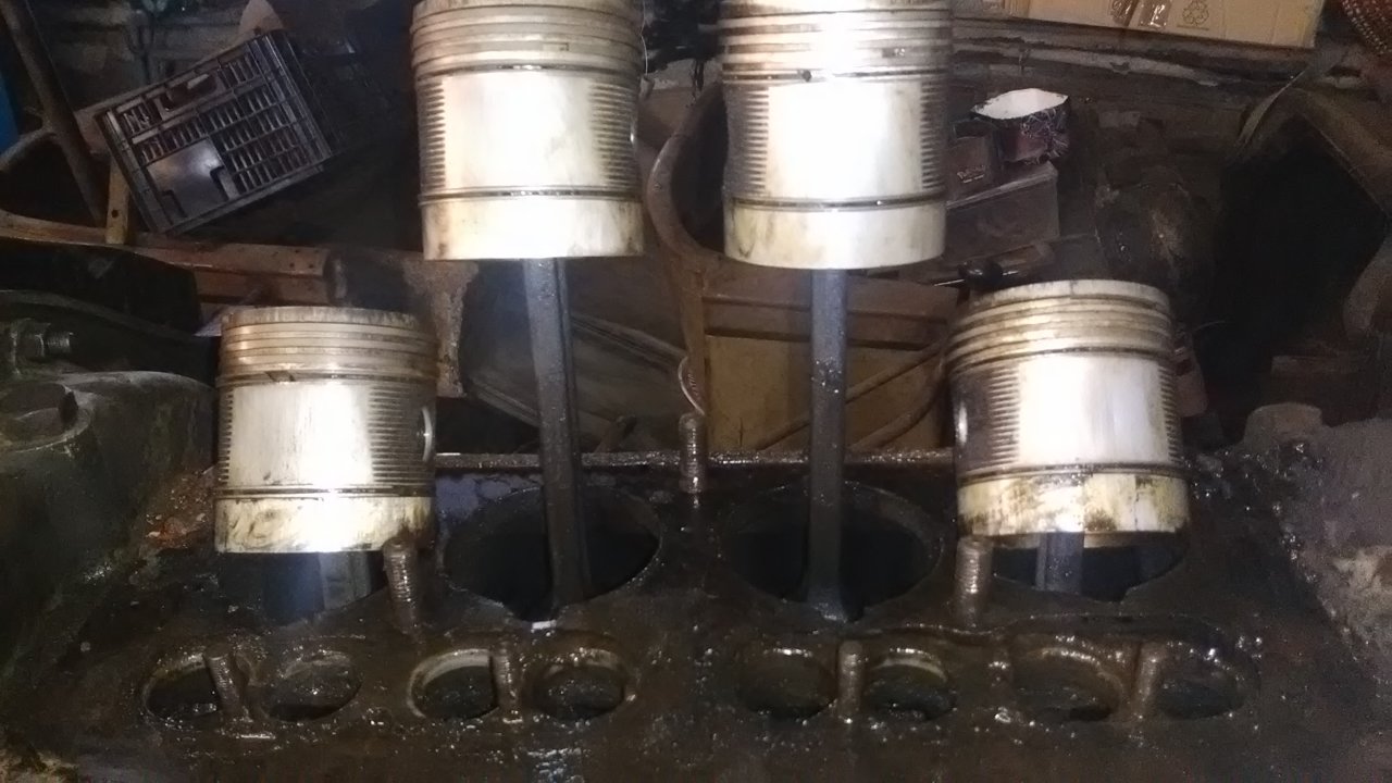

Re: B14 torpedo

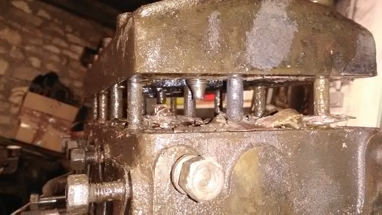

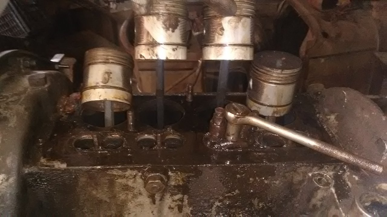

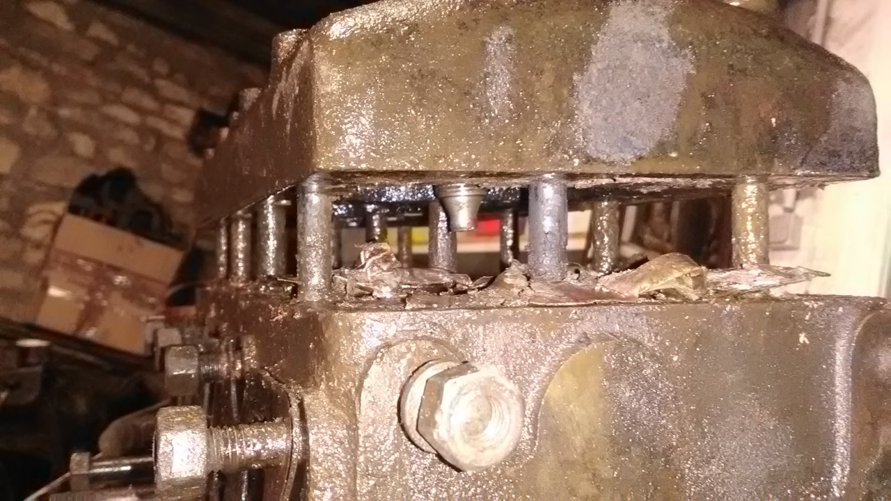

Le bloc moteur enlevé, cinq boulons pour cela, ça ne fait pas beaucoup je trouve, dessous le joint papier et vraiment léger aussi et décomposé, je pense qu'il y avait de sacré prise d'air par la d'ou la compression que je trouvé bien molle.
Sinon tous semble pas mal, les tapets, les pistons, la segmentation ne présentent pas d'usure particulières.
Si les arbres et les régules sont dans le même état je pourrais remonter peut être tel quel.
- Messages : 3299
Re: B14 torpedo
OK il n'est pas du tout de ce coté là alors.bergogliv a écrit : 05 janv. 2018, 21:57 Sinon le quatrième et tout petit et se loge entre le pignon d'entrainement de la magnéto et celle ci.
Il s'appelle "Turbine de retour d'huile d’arbre du pignon de commande de magnéto"" ref 10021, et c'est d'ailleurs une pièce commune aux 10HP au moins depuis la B2.
Pas d'information sur le type de joint sur le dico, attention lorsque que tu le referas il faut faire une découpe en triangle coté carburateur entre les 2 cylindres coté volant moteur.bergogliv a écrit : 06 janv. 2018, 12:28 dessous le joint papier et vraiment léger aussi et décomposé, je pense qu'il y avait de sacré prise d'air par la d’où la compression que je trouvé bien molle.
Edit : je n'avais pas vu que tu avais un bloc moderne 30' c'est peut être différent
Il n'y a pas de régule sur une B14 (ce n'est pas la moderne C4...), ce sont des coussinets en bronze.bergogliv a écrit : 06 janv. 2018, 12:28 Si les arbres et les régules sont dans le même état je pourrais remonter peut être tel quel.
