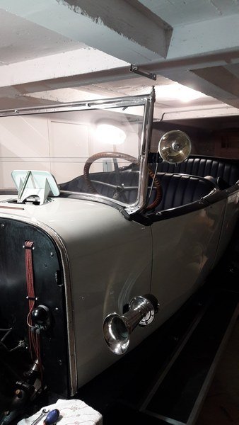

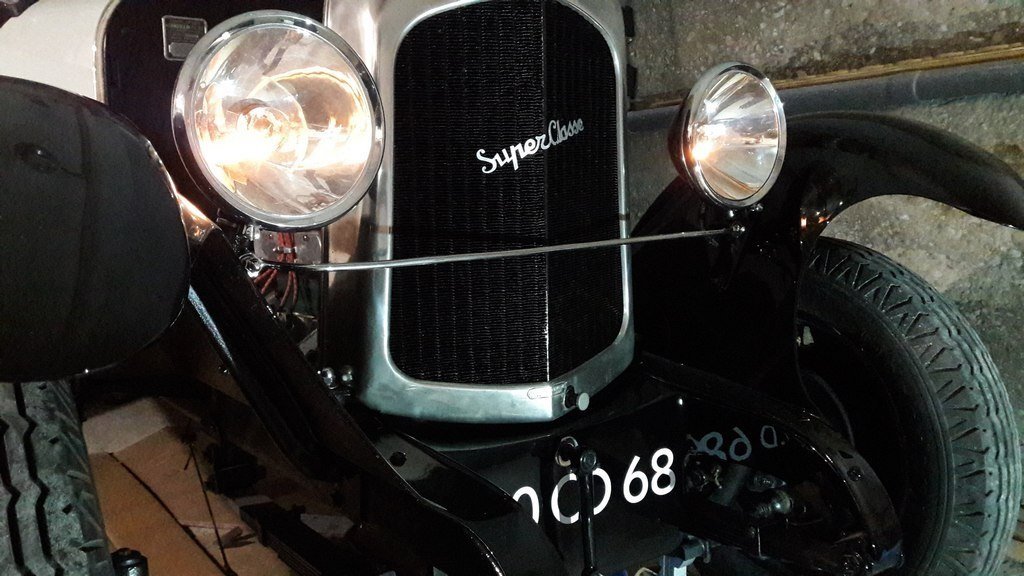

Mais n'est-ce pas un peu la mort de la modestie que d'afficher ça sur le radiateur?
B12 torpédo tourisme
Re: B12 torpédo tourisme
super travail, tu dois être content!

Excellent.
Pas vu que le "u" de culasse était tordu.
Très amusant je devrais peut-être l'enlever
Dernière modification par douve le 18 mars 2018, 20:43, modifié 1 fois.
Ni touche pas malheureux! J'ai juste trafiqué un peu la photo.

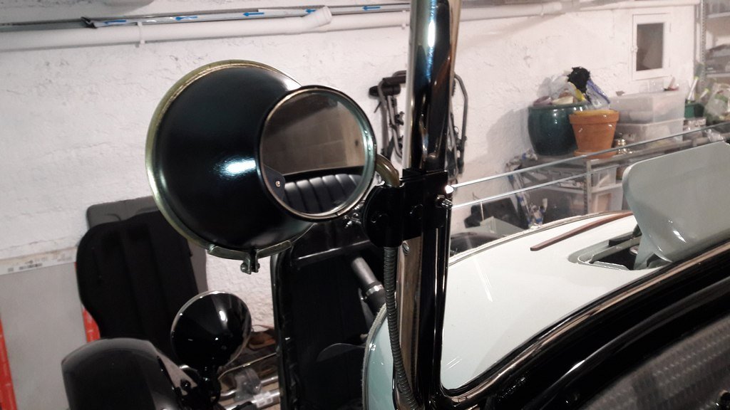

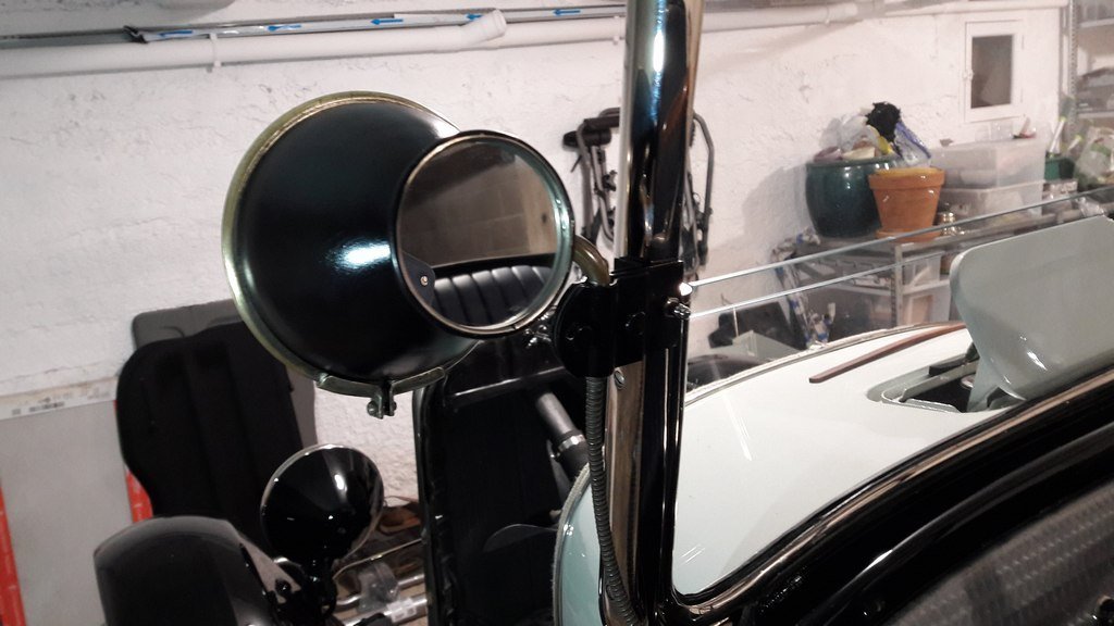

J'ai rénové et installé un phare fouilleur faisant office de rétroviseur.
Pas évident de trouver un miroir à la bonne taille.
60 mm de diamètre c'est pas grand !
Il méritera un nickelage en règle mais on verra + tard.

Et l'autre image (toujours impossible d'en mettre 2

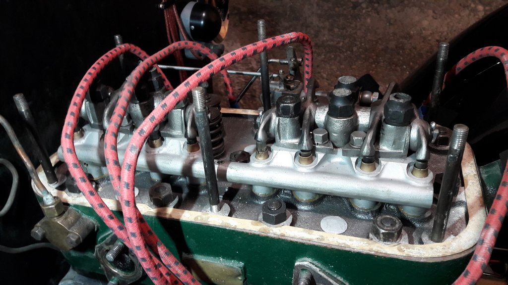

La "superculasse" une fois le cache retiré. C'est beau. Mon ami Christophe avait fait du beau boulot.
HELP pourquoi le liquide de refroidissement sort-il par les orifices d’échappement ?
