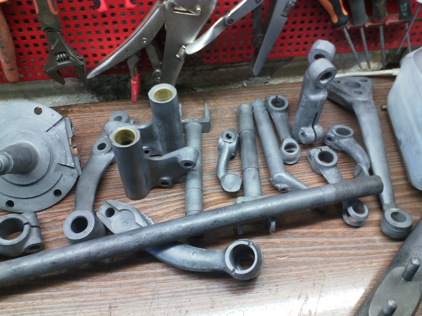

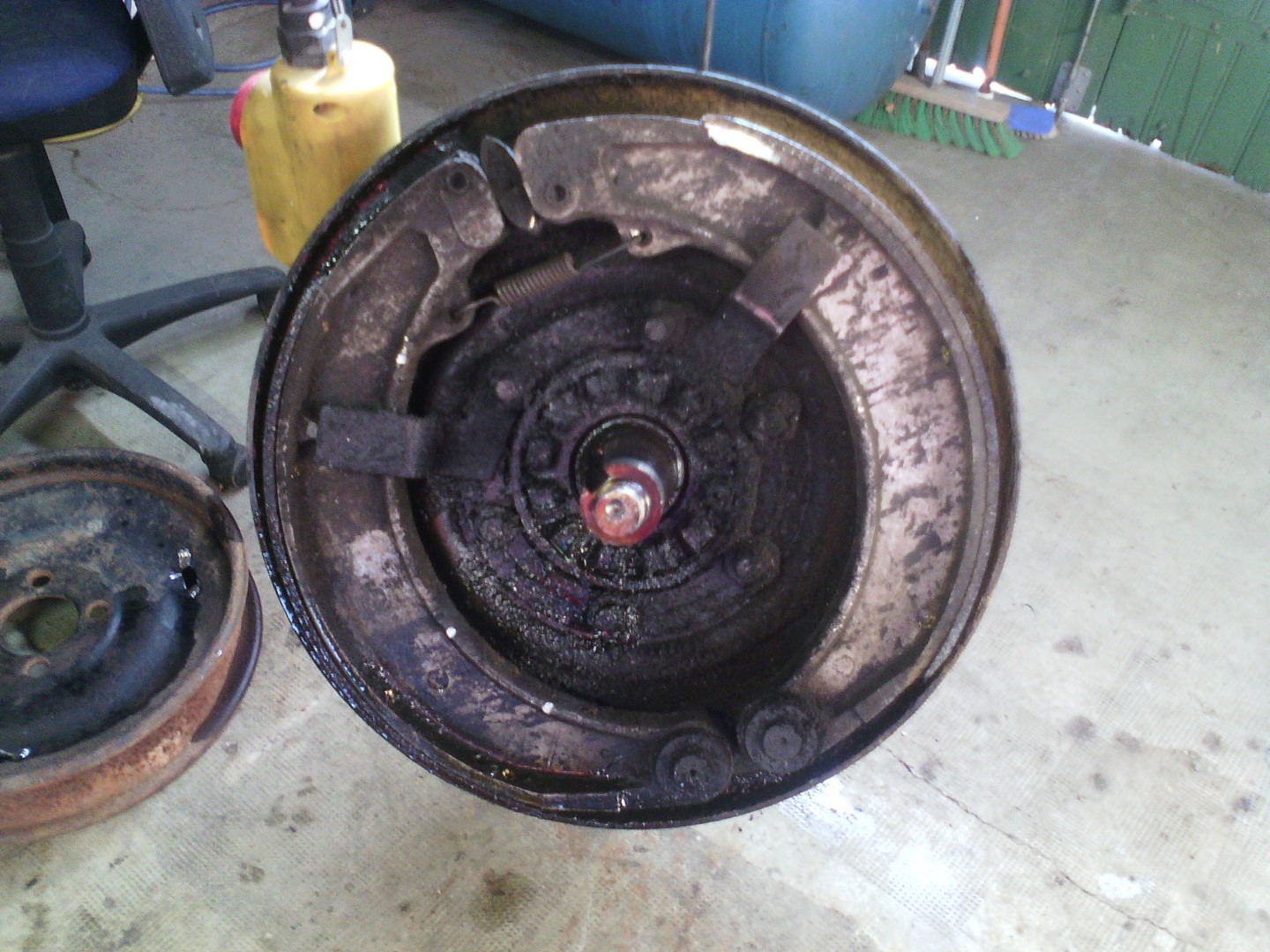

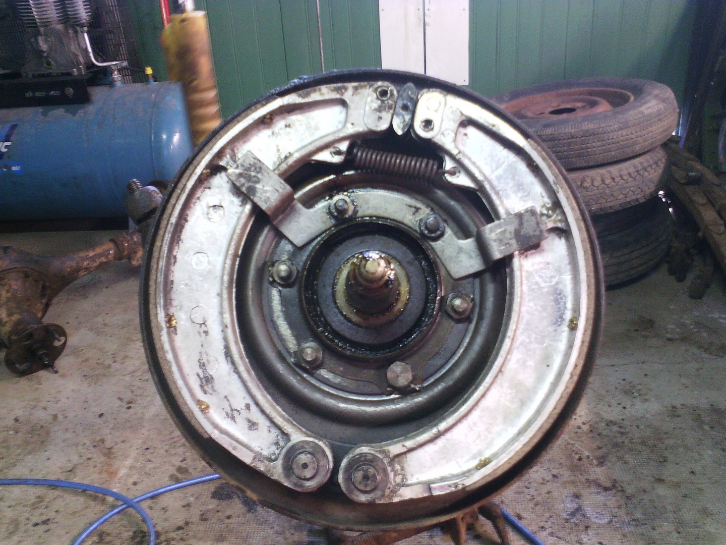

Weekend remontage des trains
Le train arrière je suis arrêté par manque d'un bon arrache.
Le train avant, quant a lui, n'a pas résiste bien longtemps, il est en pièces complètement. Pas de mauvaise surprise, les bague sont a remplacer.
Même les mâchoires ne sont pas usées et même très propre, hum, elles n'ont pas du servir beaucoup, bonjour les réglages.

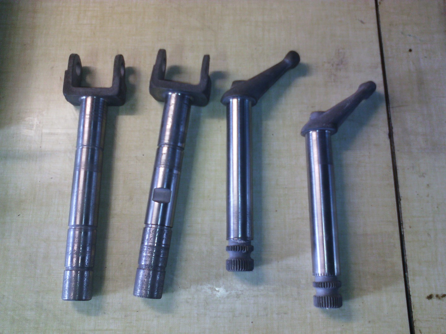

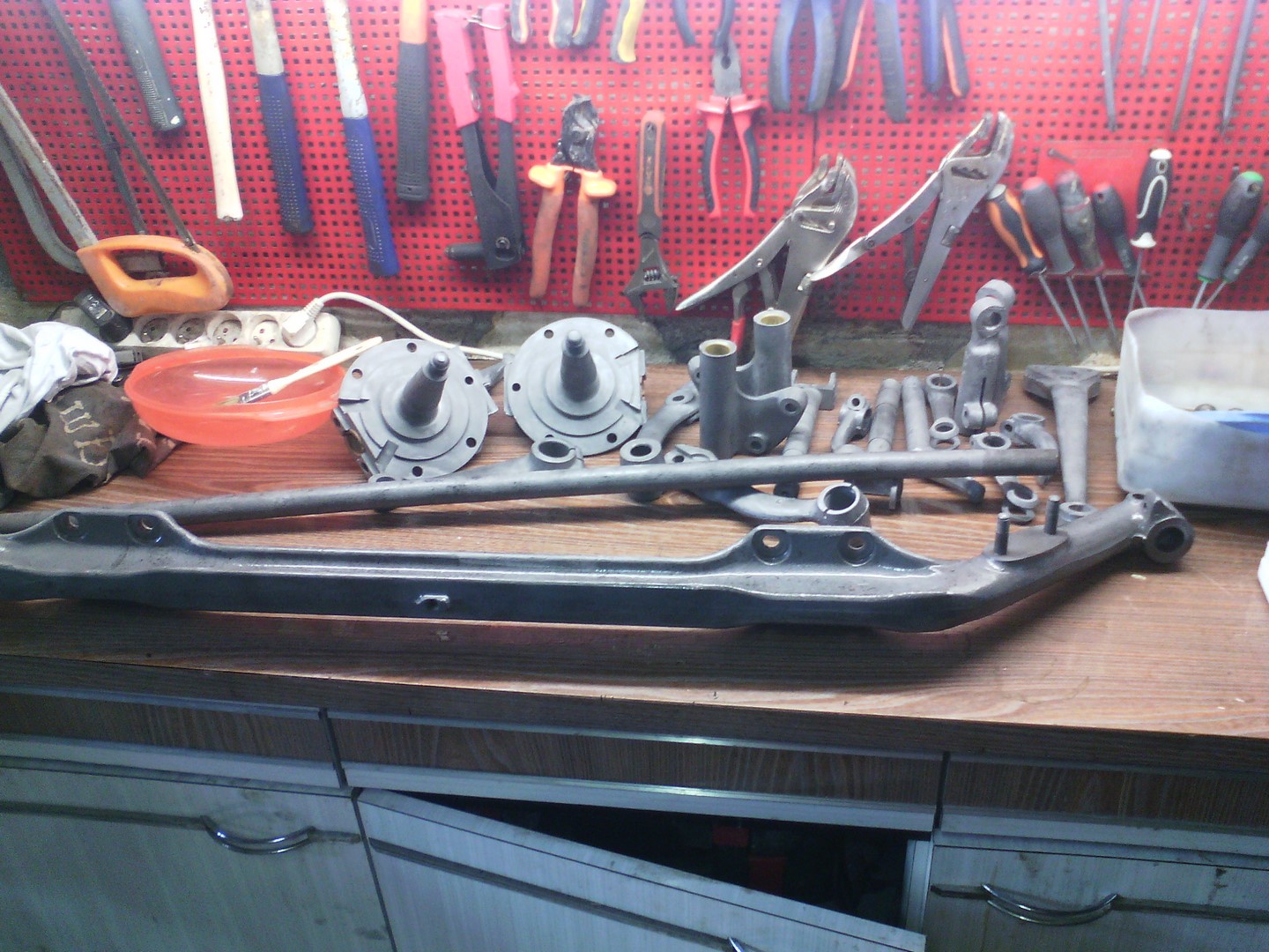

Et une vaisselle de faites, suivant....
Quelques pièces a reprendre , recharger et refaire les pastilles de contact de freinage et une pièce a ébavurer car elle était soudé sans motif apparent.

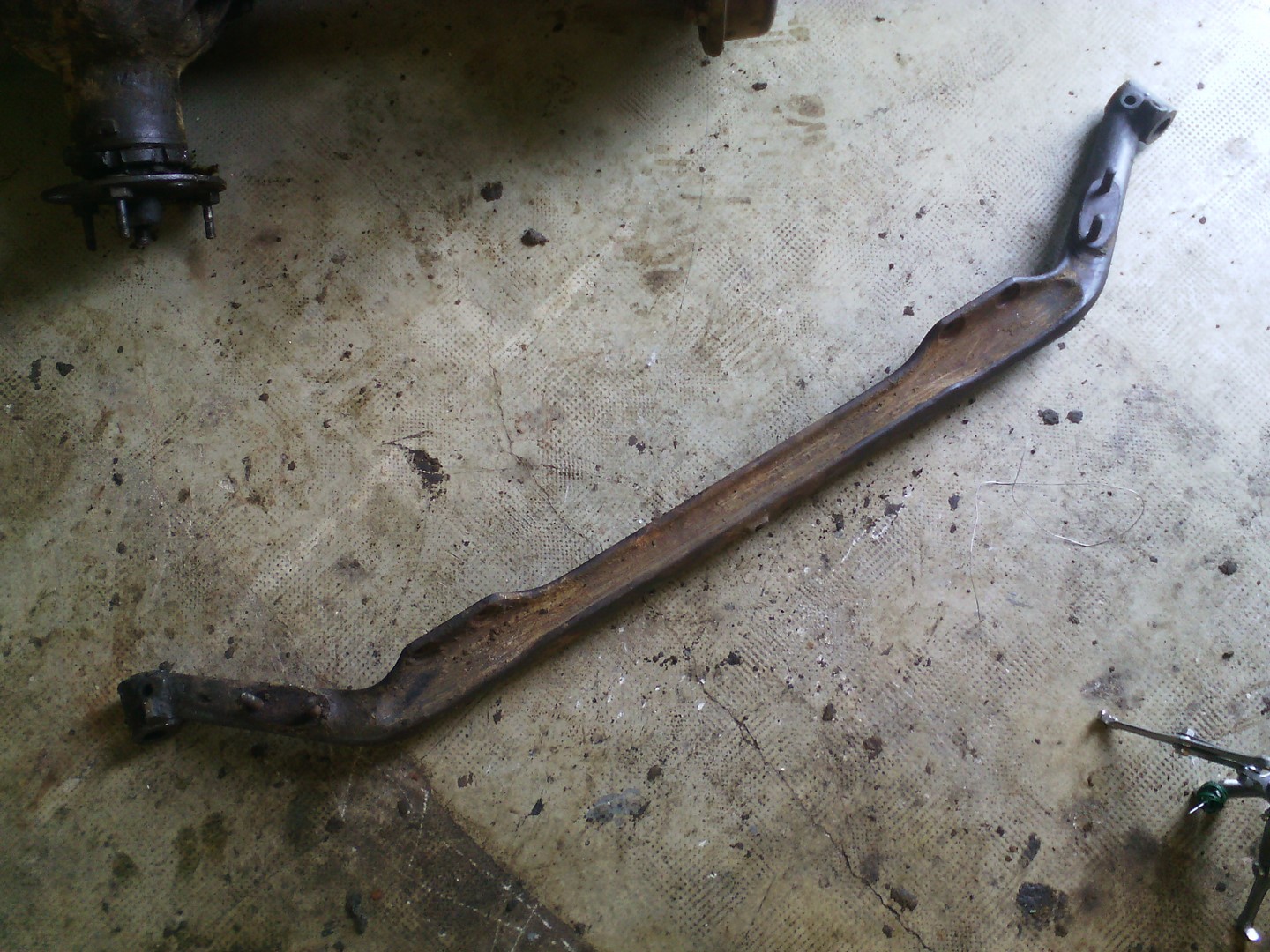

Par contre je suis a la recherche de lame maîtresse arrière
Si vous savais ou je peux trouver ça je suis preneur.
Re: B14 torpedo
Qu'est-ce que c'est propre !
C'est bien de commencer par refaire les trains roulants.
On dirait des pièces neuves prêtes à être assemblées.
Tu vas t'y retrouver pour le remontage ?

Re: B14 torpedo
Le sablage c'est vraiment très efficace, je ne pensai pas que j obtiendrai ce résultat.
Pour le remontage , je fini complètement le train avant avant d'attaquer autre chose.
Je vais refaire toute les bagues, remplacer les graisseurs, quelques vis et écrous puis je peindrai.
voila voila
voila voila

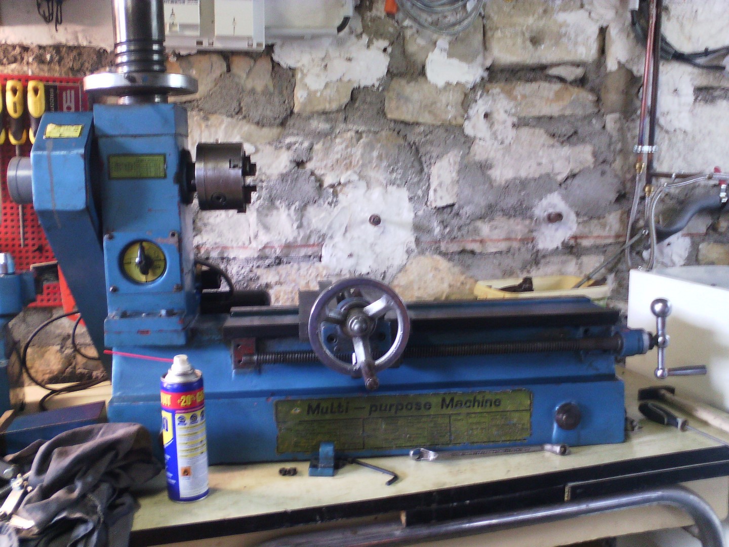

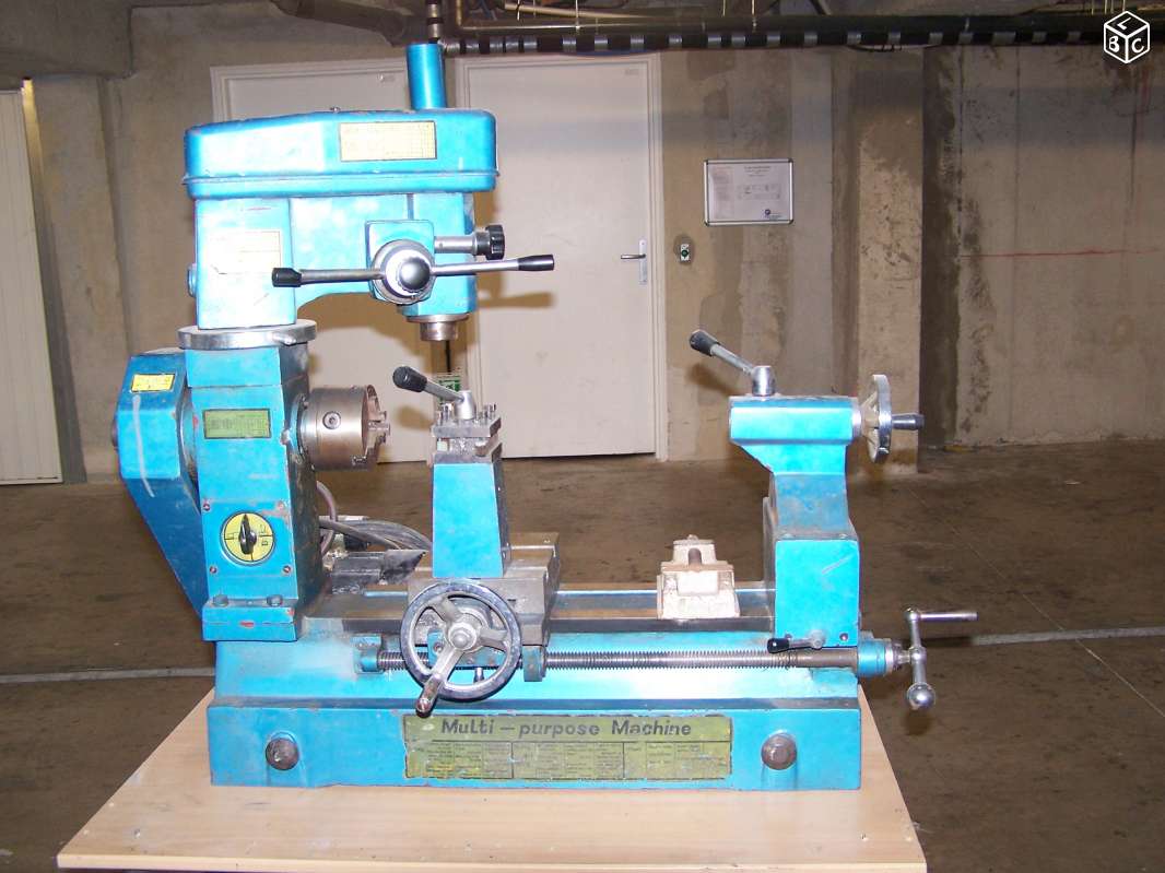

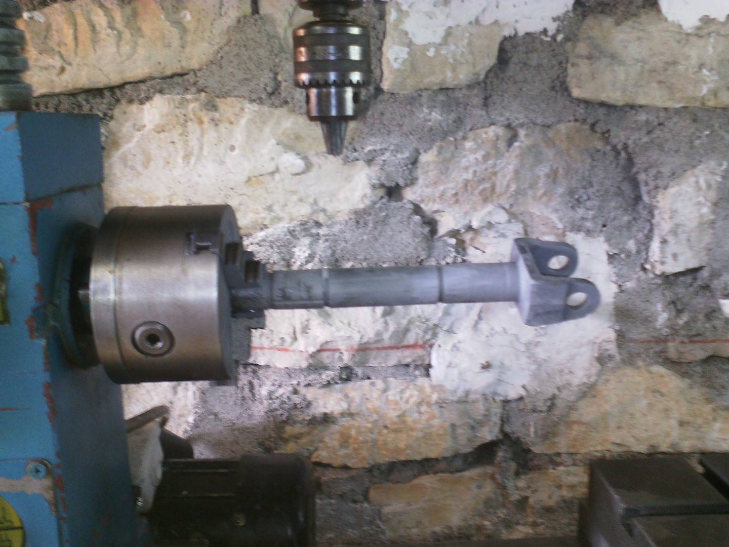

Je me suis procurer un tour, je vais pouvoir refaire pas mal de truc avec et notamment toutes les bagues en bronze
Mais avant tout, démontage complet et remise en état.

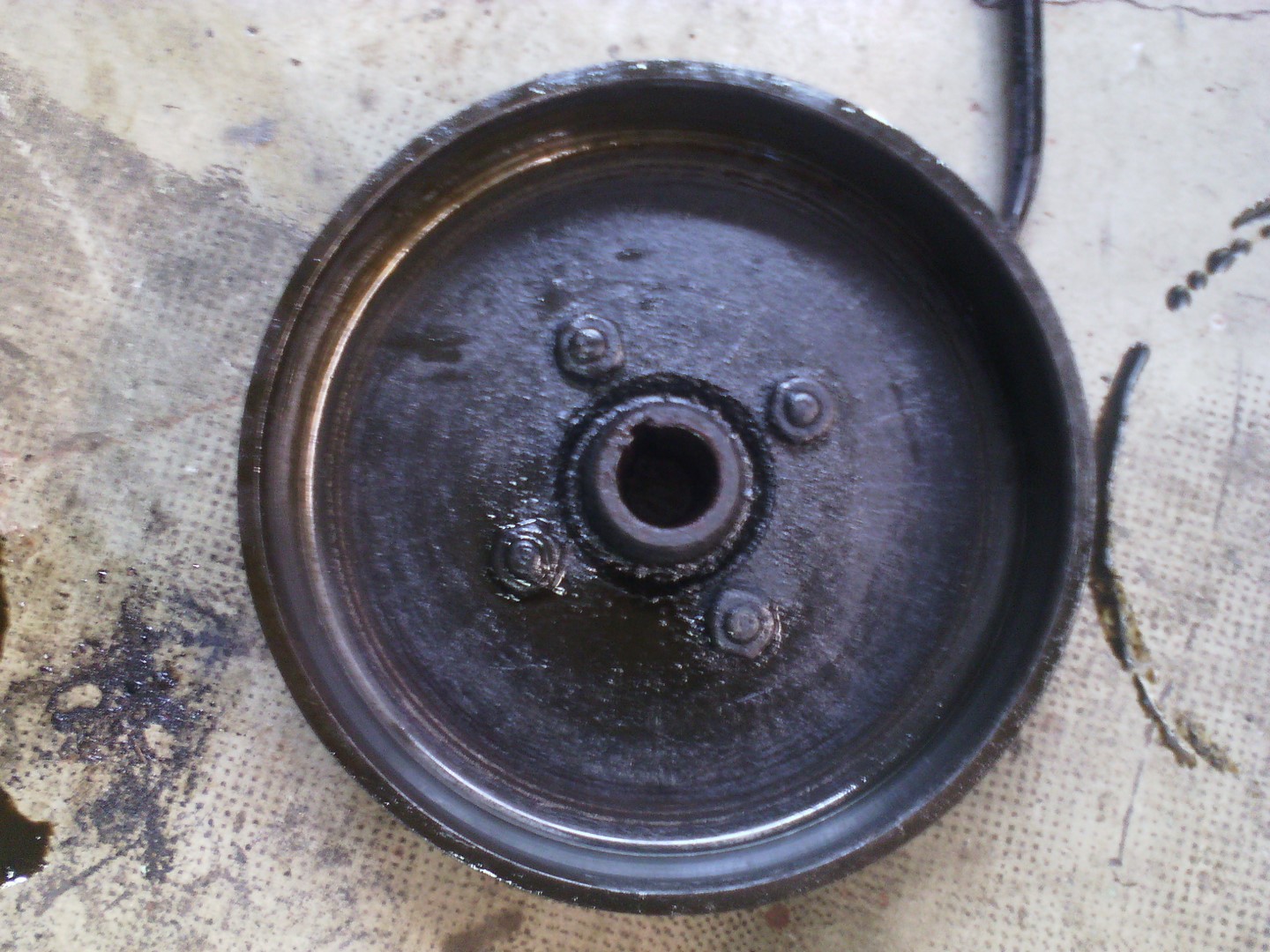

décollage tambour arriéré!! et d'un suivant.
Re: B14 torpedo
Salut!
génial ce petit tour, m'en faudrait un comme ça .
bon courrage!.
bon courrage!.
- Messages : 3213
Re: B14 torpedo
Pour faire des petites pièces ça va mais attention au diamètre de la broche qui reste faible.
- Messages : 393
- Localisation : Gard
Re: B14 torpedo
Oui c est vrais c est un petit tour mais ca va pout les bagues et diverses petites pieces
