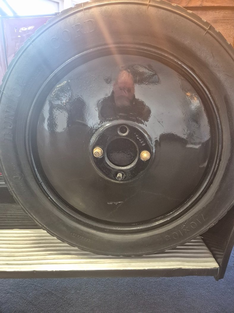

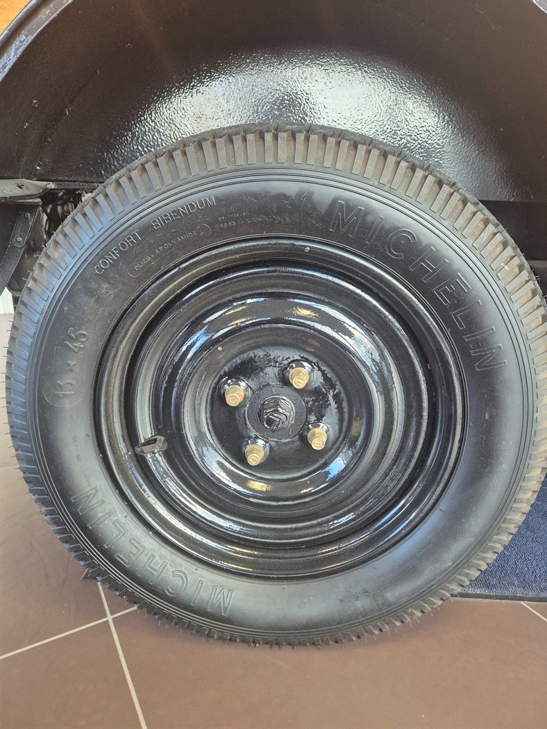

A mon tour de me pencher sur la question !
J'ai 4 pneus Michelin quasi neuf mais de 2010 monté sur la voiture en 13x45, monté sur jantes différentes de la roue de secours.
La roue de secours est une jante plate avec un pneu Dunlop je pense d'origine en 710x105.
Je voulais commander un pneu pour mettre en roue de secours.
Je veux savoir ce qu'il ce qui existe, si un Michelin en 13x45 peut se monter sur la jante plate actuelle en roue de secours ?
Je vous joins la photo des 2 roues.
Dans l'idée, je vais en commander 4 en 13x45 pour enlever ces pneus de 16ans d’âge et un servirai en roue de secours
Merci d'avance
Merci d'avance

bonjour Hugo , si tu commande un pneu 13/45 tu ne pourras pas le mètre sur une jante a talon il te faut chercher une jante en 12/45 13/45

Quelle est la difference avec une jante talon ou non ?
avez vous des photos pour illustré cela ?

bonjour : tout est dans le maintien du pneu , le pneu a talon rentre dans la jante et le pneu ballon est en applique comme nos pneu actuel

Pour faire " court ", disons qu' il faut oublier les pneus et les jantes à talons sur nos 10 HP.
Déjà, avant guerre, ils avaient été remplacés.

Merci à tous, je vais chercher 4 jantes plate "normale" alors !
