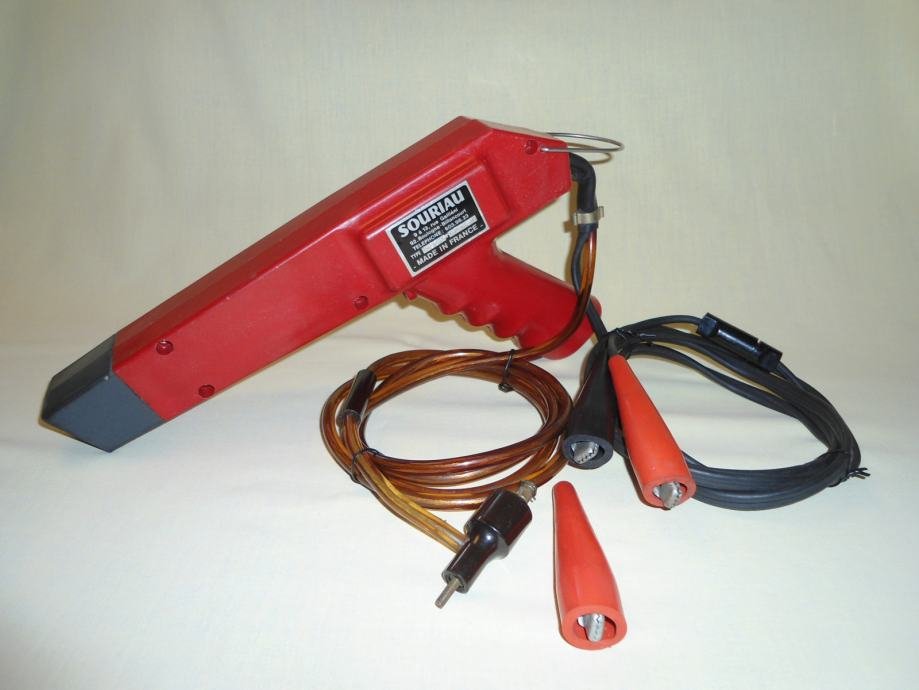

Re: reglage moteur B2
citro23 a écrit : 24 juin 2024, 21:02 j'en ai une mais elle est prévue pour du 12 Volts, je ne sais pas si ça peut faire l'affaire
Tu as une pince sur le fil HT? si oui zéro soucis.
Genre ça
Messages : 353
Autrement, même si tu as une lampe strobo avec tore magnétique à mettre sur le fil de bougie, aucun problème, tu la branches sur une batterie externe (pas un chargeur !).
