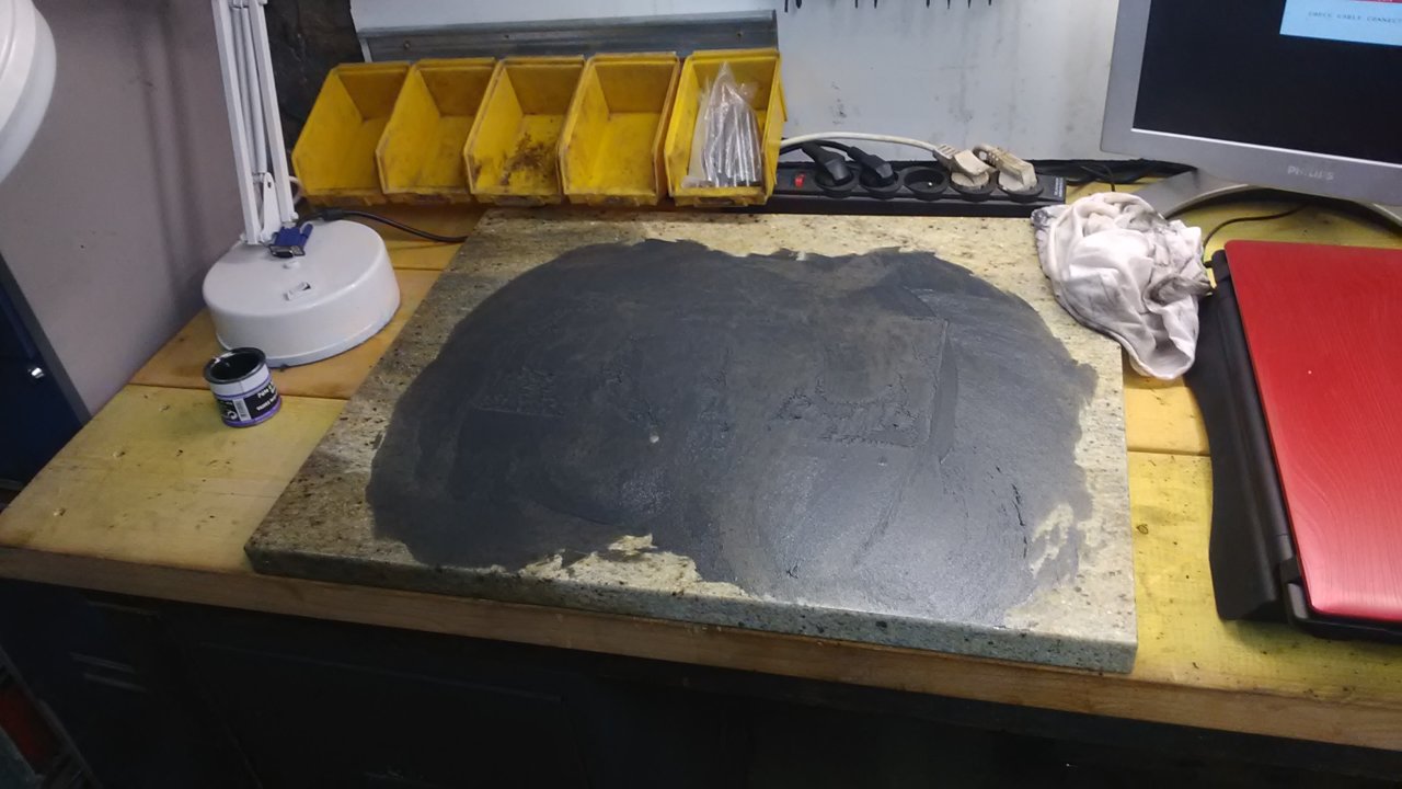

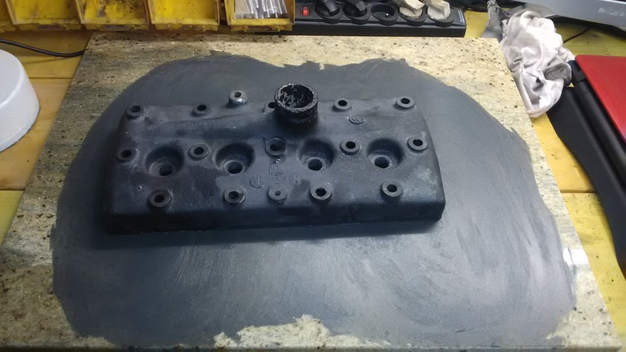

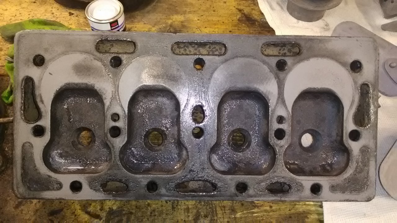

Il est bizarre ton support pour roder!! C'est un marbre?
Le mieux serait de le faire sur du papier abrasif la tu vas pas t'en sortir.
Re: B14 torpedo
Et surtout tu vas roder ton marbre et du coup le dégrader.
- Messages : 663
Re: B14 torpedo
J'imagine qu'il est préférable de roder sur une grosse plaque d'acier bien plane ?
A Lyon on coupe la rosette sur un billot comme celui là

Re: B14 torpedo
Rigolez pas c'est un marbre de pâtissier

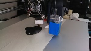

Impression 3D du capot cache sortie bobine

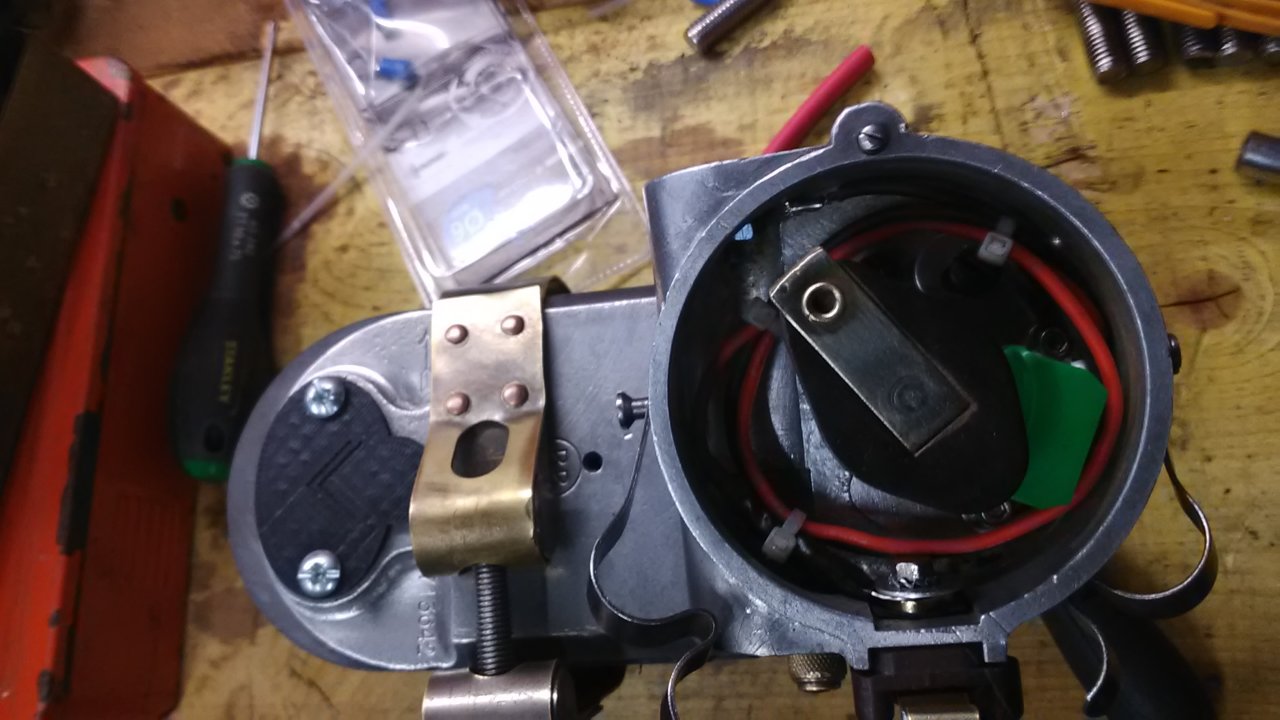

Re: B14 torpedo

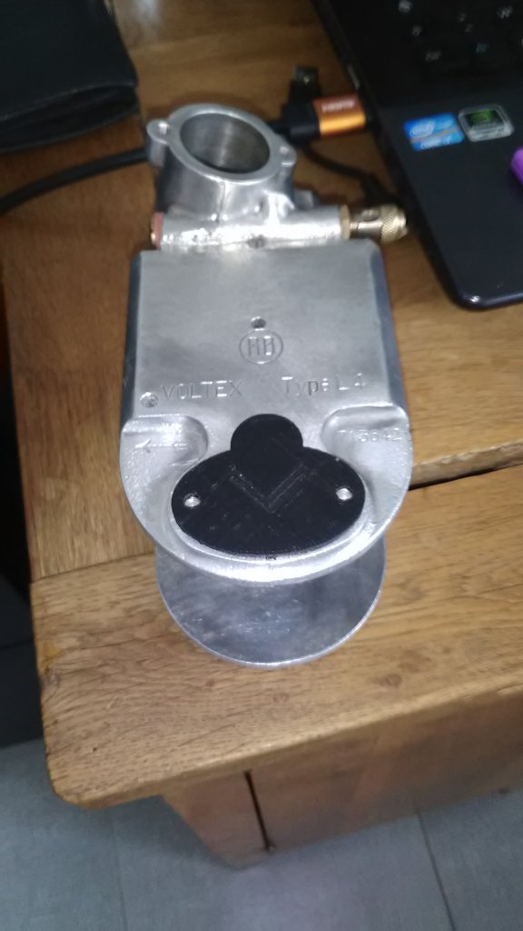

De retour, avec l'arrivée des beaux jours la prioritée est donnée au jardin mais comme aujourd’hui il a bien plue j ai terminé la Voltex avant d'attaquer le remontage de la dynamo.
J ai donc créer une petite pièce laiton pouvant recevoir mon montage d'allumage électronique et tout remonter.voilou

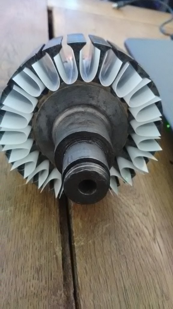

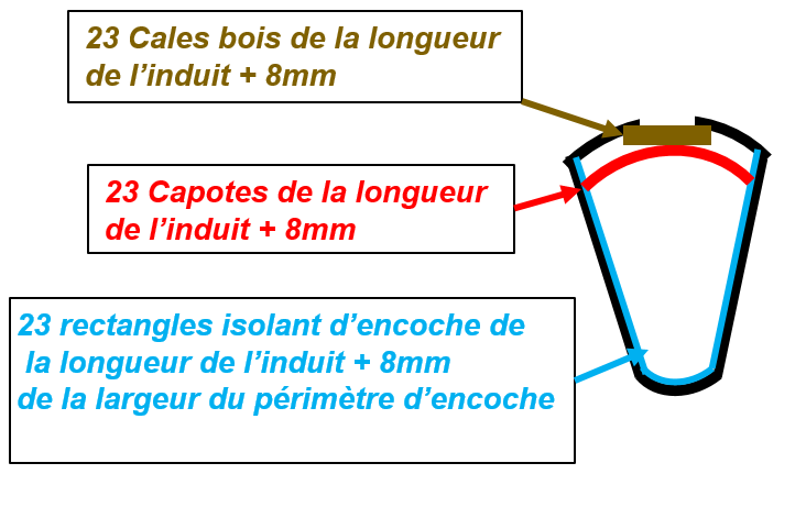

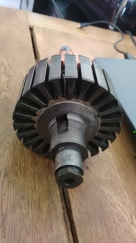

Bon j'attaque le rotor pose du premier isolant

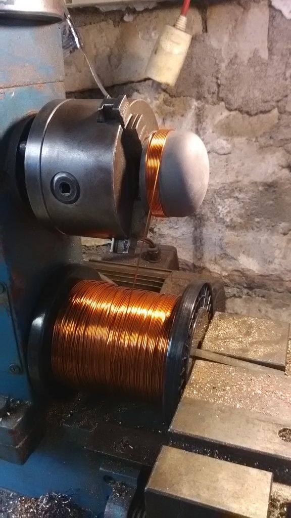

Re: B14 torpedo

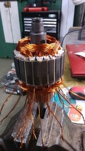

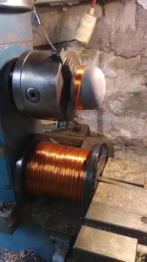

Puis les bobines, petite astuces , le capot du conjoncteur disjoncteur a un diamètre parfais pour faire les bobines
Re: B14 torpedo
Super la restauration de la dynamo, tu as plus de photos?
Tu peux nous dire aussi quel matériel tu utilises (fil, diamètre, isolant...), comment tu fais l'imprégnation?

Re: B14 torpedo
Avec l'aide de l'administrateur de ce très bon site https://sites.google.com/site/rebobinagebobinage/ qui m'a fourni le petit matériel nécessaire et la façon de faire. merci.
Voila le montage des bobines dans les encoches

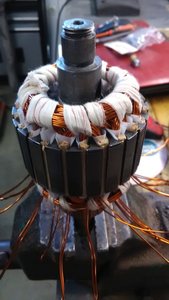

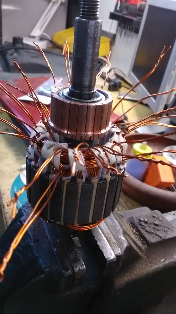

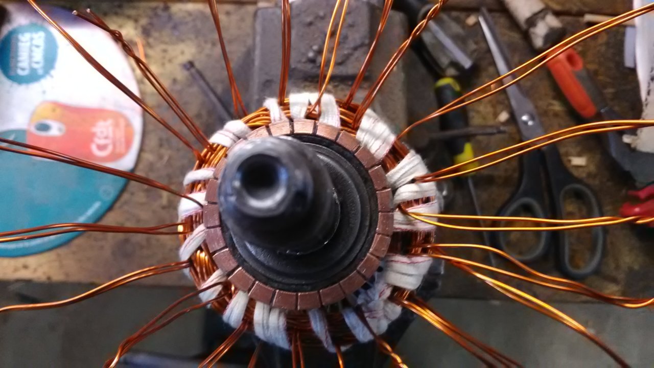

Un bon saucissonnage des bobines pour finir

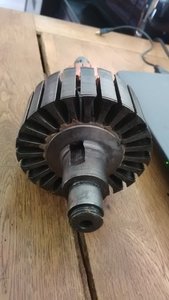

Avant tout ça j 'ai rectifié le collecteur au tour.
Re: B14 torpedo
Super reportage, tu as un grognard pour la phase finale?

Re: B14 torpedo
Non j ai pas de grognard je verrai plus tard.

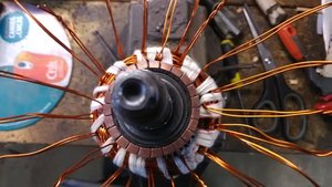

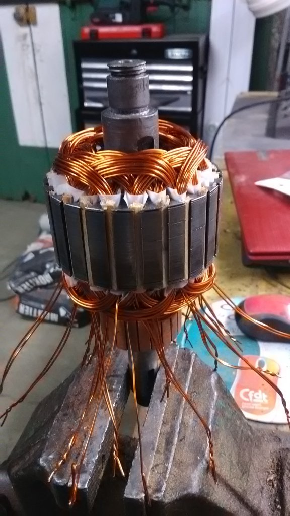

Saucissonnage terminé je passe a la soudure des bobines sur le collecteur mais je crains un peu c'est délicat.
