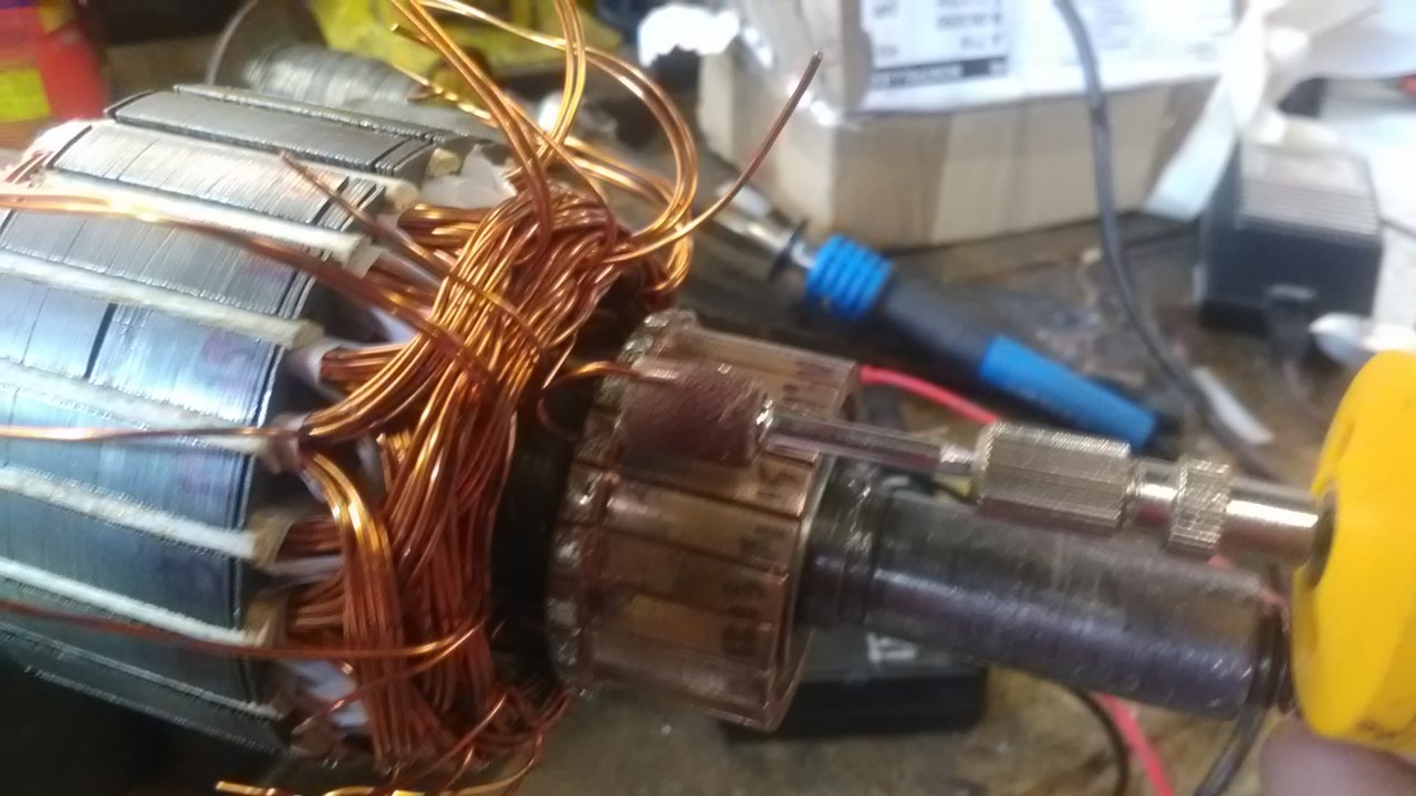

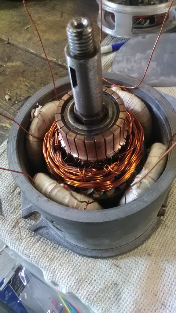

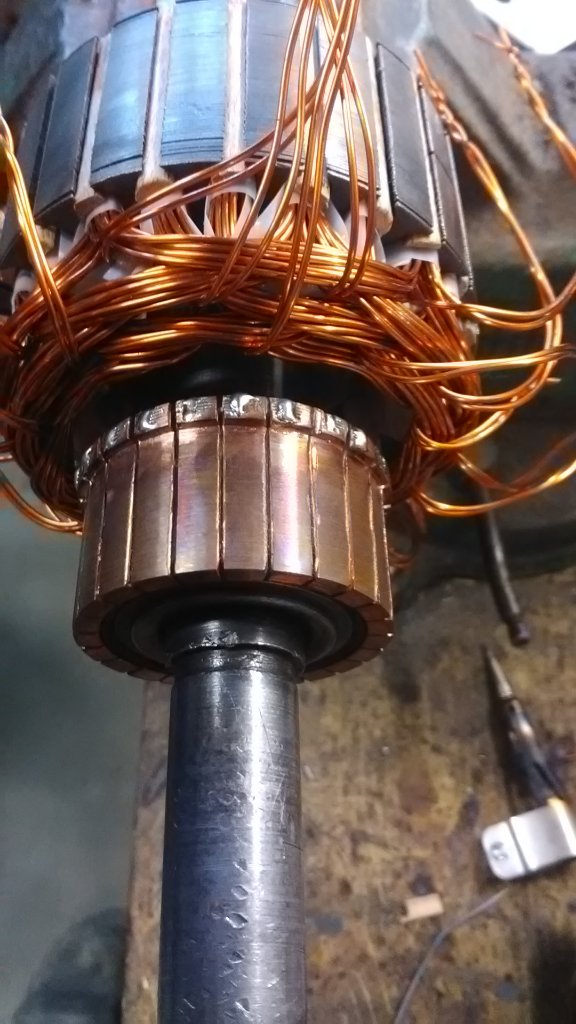

J'attaque les soudures c 'est une bonne galère :mrgreen:

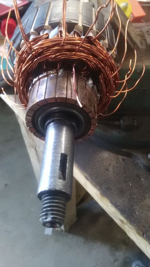

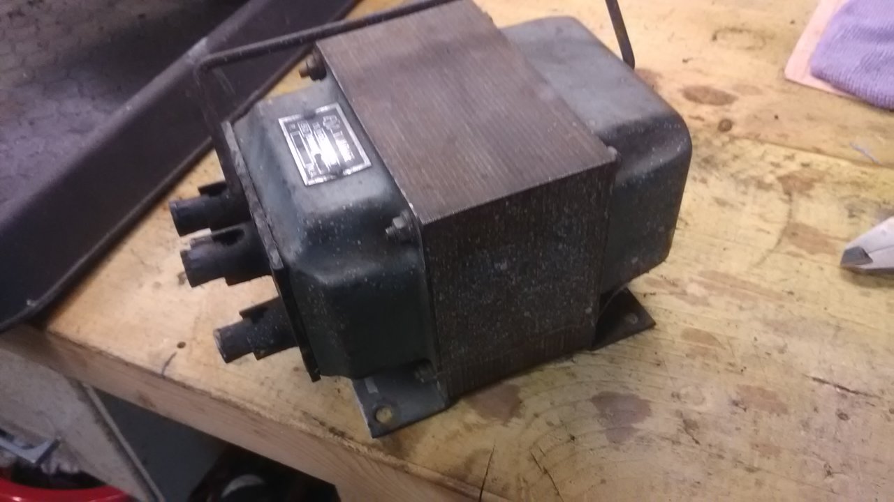

Bon l induit est terminé en gros, je fabrique mon grognard pour le tester, encore un truc a faire
Un vieux transformateur fera l affaire
Messages : 3128
Re: B14 torpedo
C'est pour étamer correctement les fils vernis que tu as galéré?
Messages : 393
Localisation : Gard
Re: B14 torpedo
Message par bergogliv »
Non , un coup de ponçage a la dremel enlève bien le vernis.
C'est surtout que les lames du collecteur chauffe et quand tu fais une soudure c'est l'autre d’à cote qui saute :cry:
et il n'y a pas beaucoup de place pour bosser.
Messages : 3128
Re: B14 torpedo
Il faudrait les faire tenir toutes avec un fil d'acier, tu utilises un fer à souder ou une panne sur un chalumeau?
Messages : 393
Localisation : Gard
Re: B14 torpedo
j ai les deux fer et mini chalumeau en jonglant entre les deux ca passe

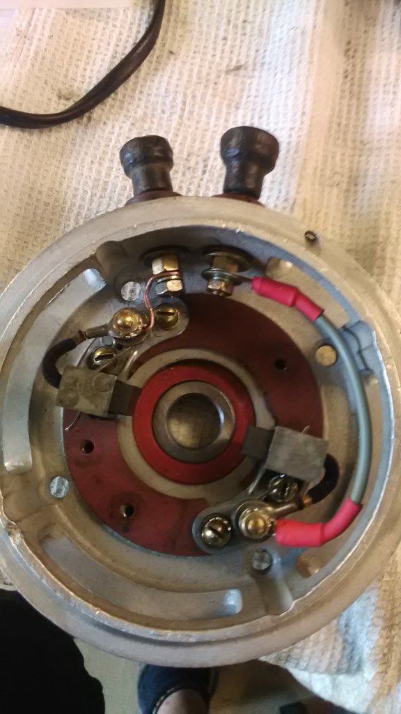

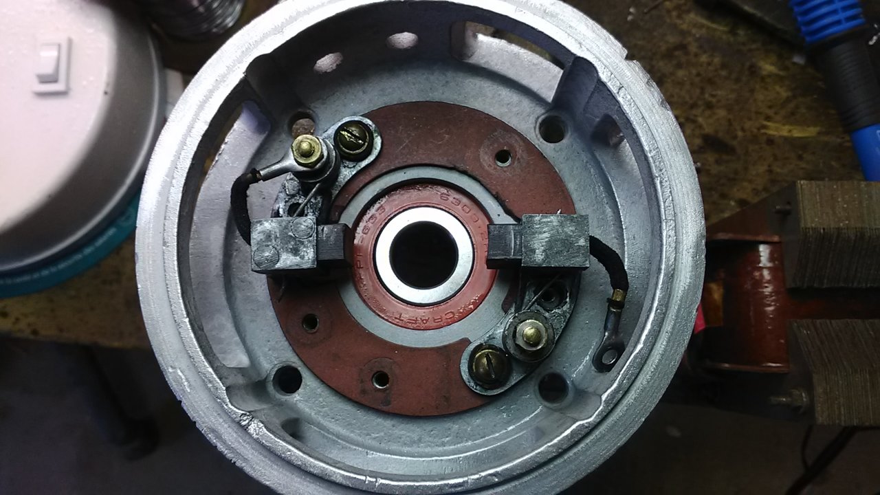

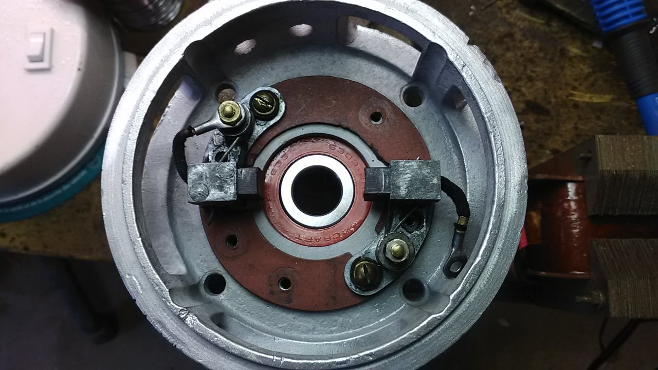

Modification de l'emplacement des charbons
Messages : 3128
Re: B14 torpedo
Tu nous expliques les charbons.
Messages : 393
Localisation : Gard
Re: B14 torpedo
j ai déplacè un charbon pour passer en 12V , a l'origine il y a 3 bobines en série, j en met 6

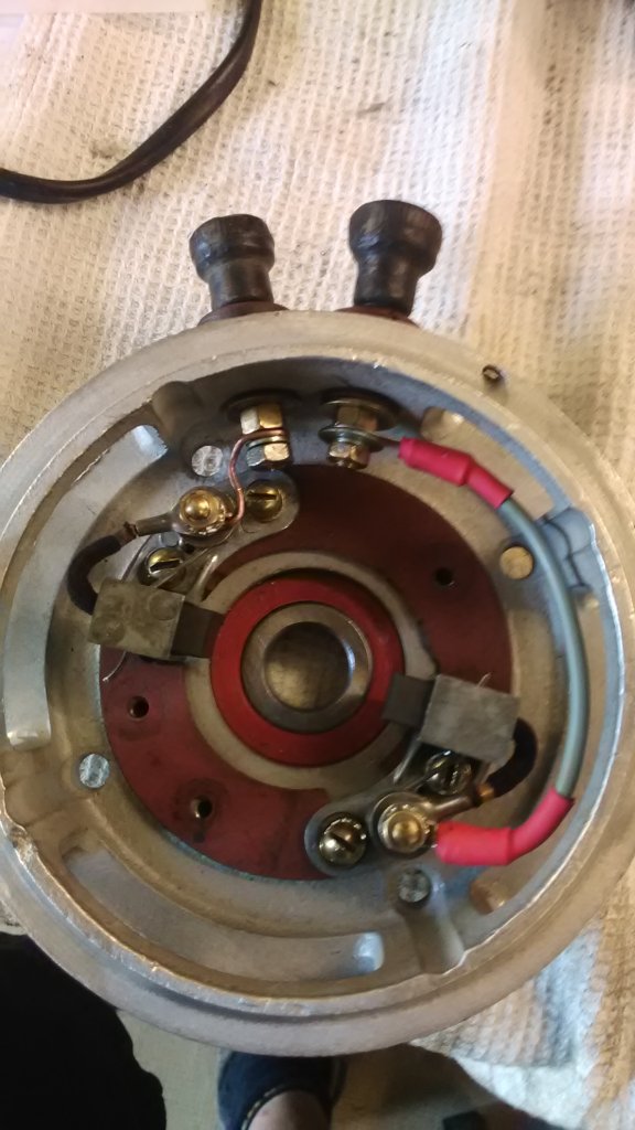

voila partie collecteur terminé

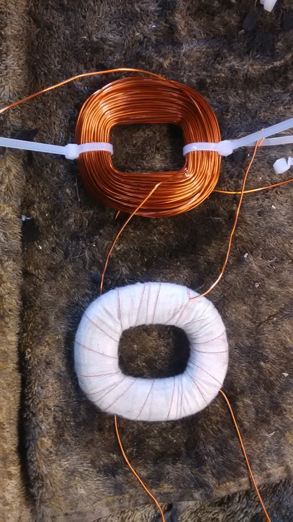

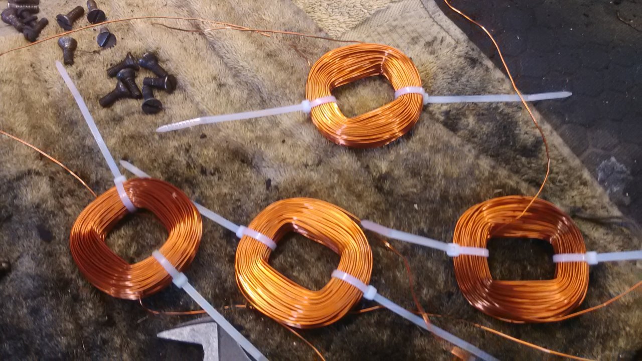

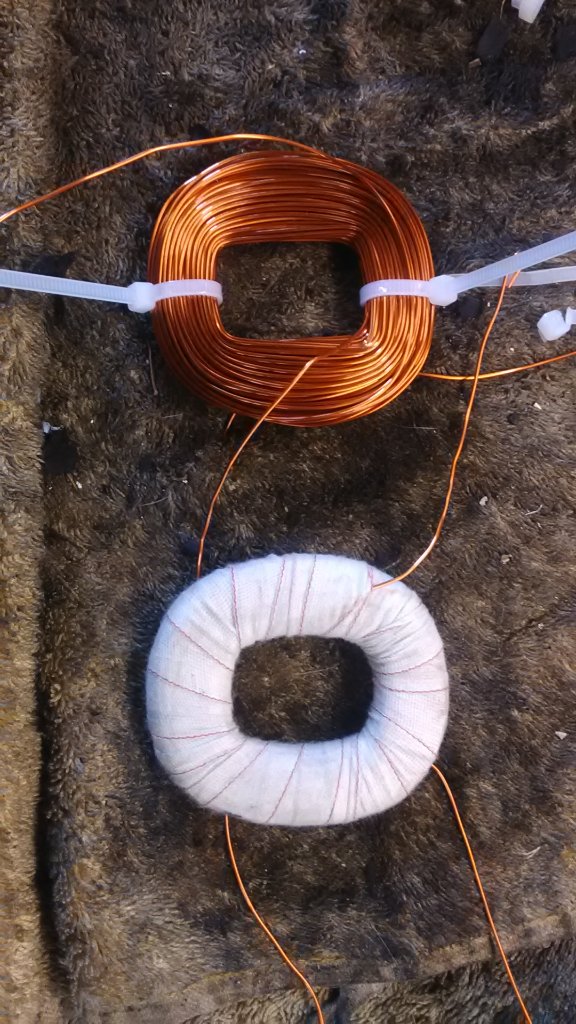

J'attaque le réfection des inducteurs, une bobine fait 20 m il faut que je mette 5 m de plus pour être tranquille en 12V

Messages : 393
Localisation : Gard
Re: B14 torpedo

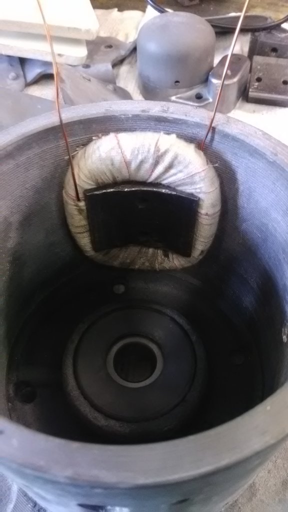

Bon j attaque les bobines de l'inducteur

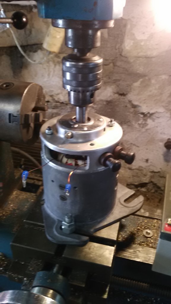

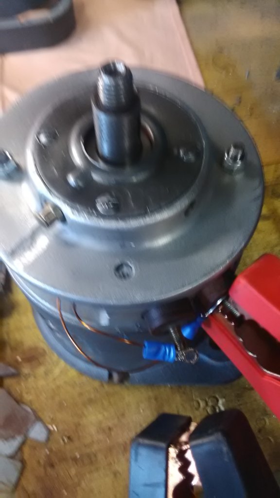

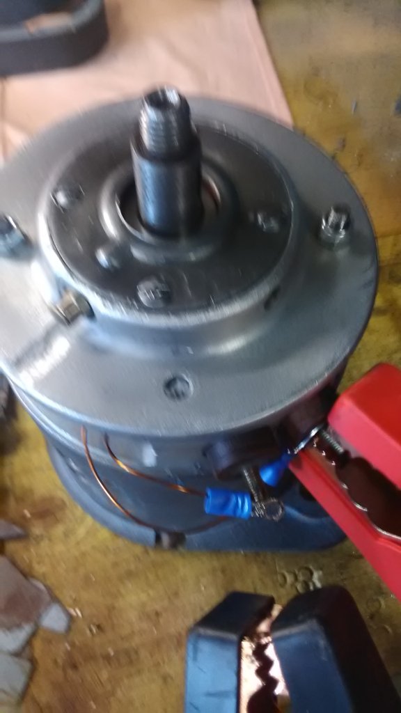

premier teste pour voir ce que ça donne
En mode moteur ça tourne mais pas bien fort et pas beaucoup de couple :shock:
