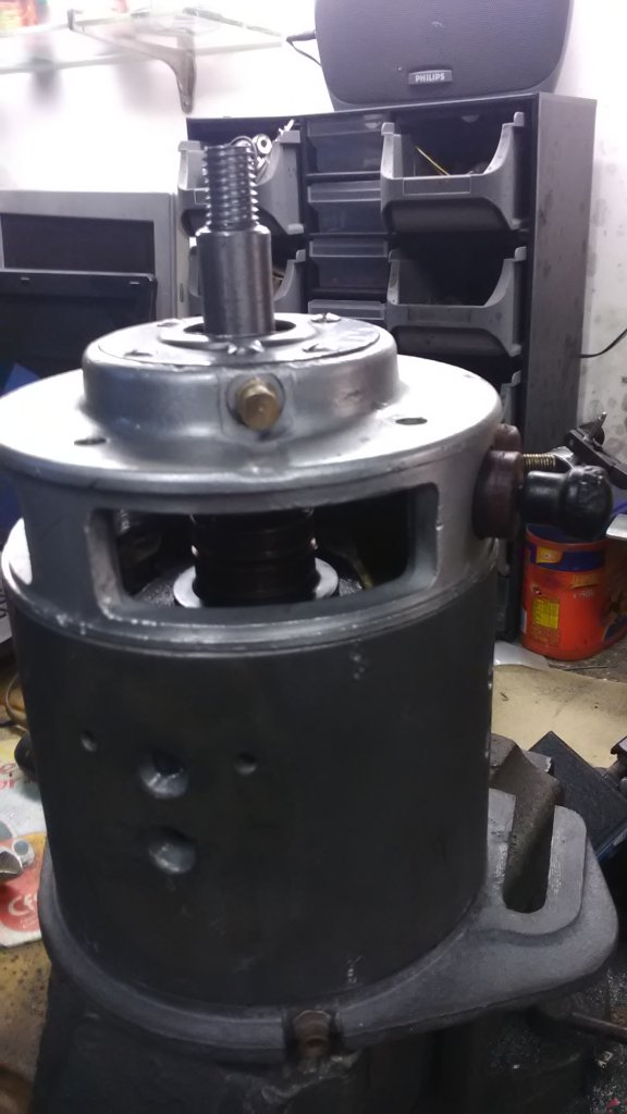

En mode Dynamo be RIEN :mrgreen:

je j ai repasser en 6Volt en remettant le charbon a ca place pour voir.

bergogliv a écrit : 17 juin 2018, 20:53
En mode moteur ça tourne mais pas bien fort et pas beaucoup de couple :shock:
Ce n'est pas anormal, bien au contraire.

Après reflection je pense ne pas avoir bien câblé les inducteurs, j ai câblé les bobines dans le mème sens donc je dois me retrouver avec le même pole coté induit ,alors qu'il me faut les deux en alternance, je vais vérifier ça.

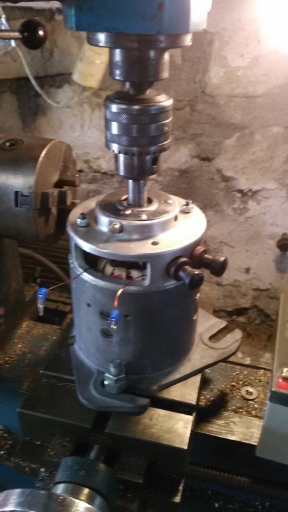

En mode dynamo, tel que je vois l'essai que tu as fait, ça me semble normal: Il faut exciter les inducteurs (leur appliquer un 6V ou un 12V), et là lors de la rotation tu auras de la tension sur la sortie de ton induit. C'est d'ailleurs le rôle d'un régulateur.

oui c est bien ce que j ai fait, c est étrange, ça tourne a mode moteur et rien en dynamo. :|

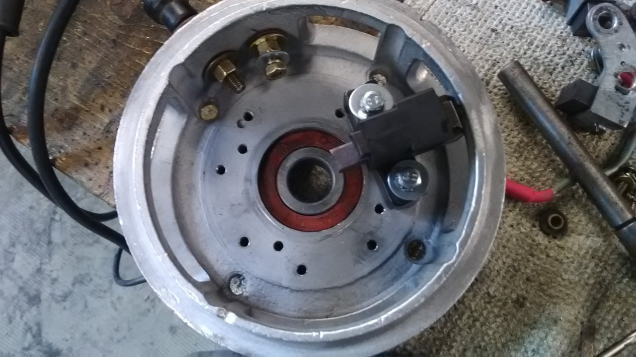

Tu dit bien que la dynamo doit etre exité. Sur ton photo je ne voit pas une connection. Ne faut il pas etre connecté au batterie pour cette test?

Oui bien sur, la photo n est pas a jour, mais c'est bien ce que j ai fait.

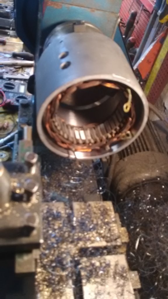

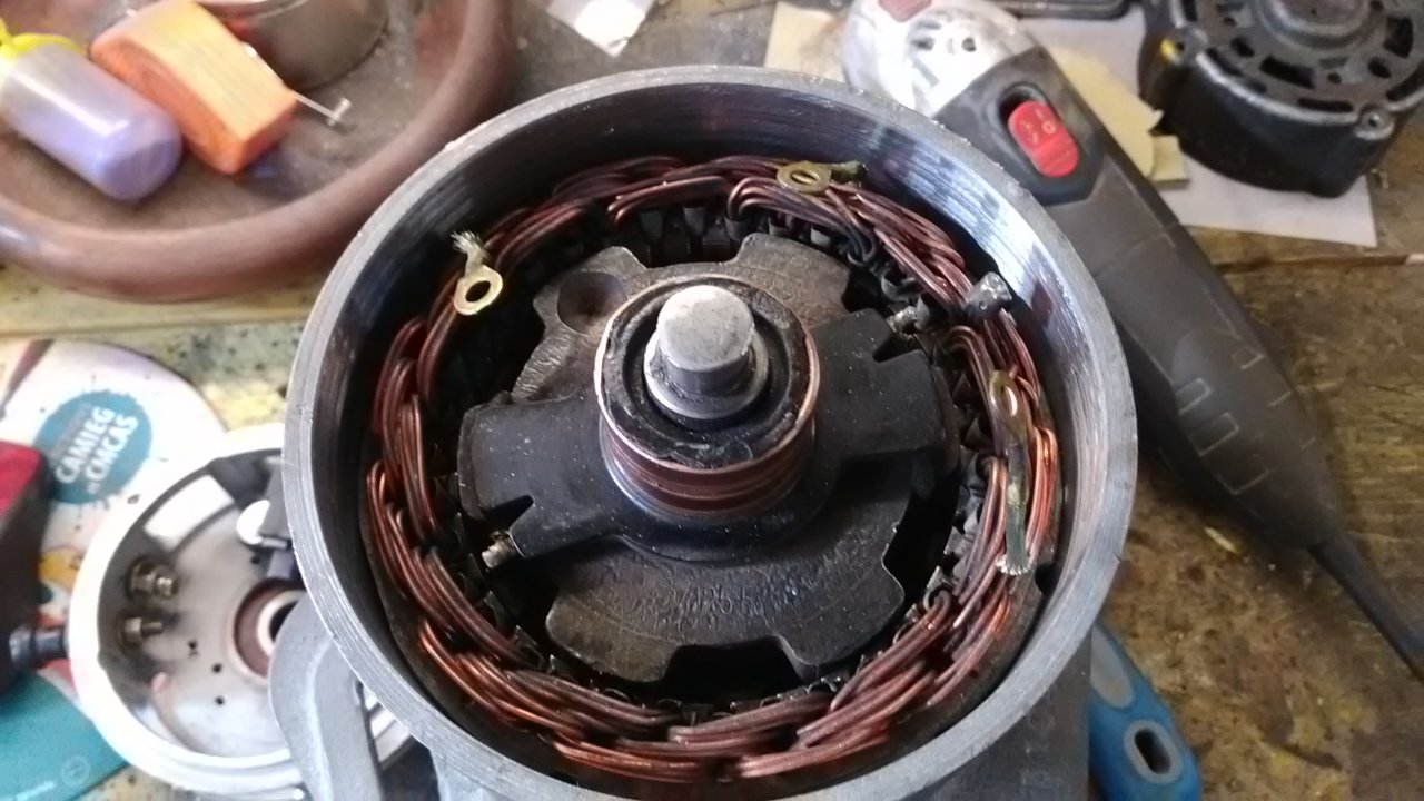

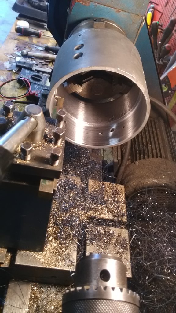

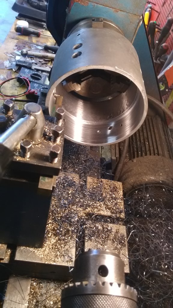

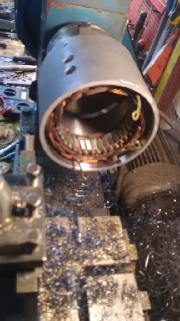

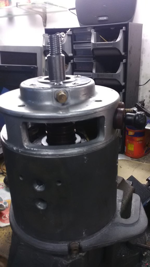

J 'y travaille :P j ai bien avancé, je transforme la dynamo en alternateur avec les pièces d'un alternateur Femsa. c'est le plus petit du marché.
Il suffit d’élargir le corps de la dynamo pour insérer le stator
