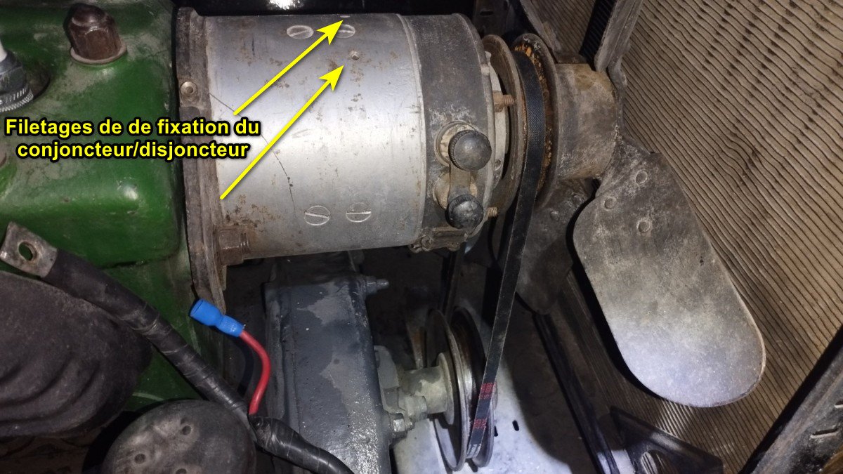

schum22 a écrit : 23 mars 2026, 09:10 IMG_20260322_180242.jpg
et du coup, ce lui la il iras bien ? selon internet il doit etre rond, et si j'ai bien compris il faut faire un amperage entre la dynamo et le conjoncteur disjoncteur, mais il faudras d'abord verifie que la dynamo est en etat de marche
https://elecancetres.com/regulateurs-co ... ynamo.html

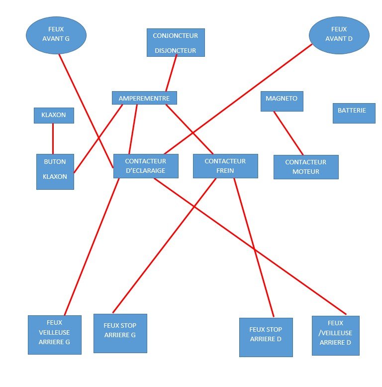

j'ai prepare un petit schema electrique, j'ai plusiers doutes,
tu parle a chaque fois de fils de puissance donc le +, le - tu le chope a chaque fois a la mase du vehicule je suppose
le magneto tu ditde le mettre a la masse, du coup, ce un fil + qu'arrive ?
et la batterie, elle est branche comment?
la coleur rouge indique que ce un cable + uniquement
Screenshot 2026-03-23 094833.jpg (57.07 Kio) Consulté 7157 fois
Messages : 3299
Il n'y a pas de feu à droite, il n'y a qu'un seul feu unique à gauche.
Pour tes phares avant il y a a chaque fois 3 fils (veilleuse, route et croisement).
La dynamo est reliée à -l'entrée de- l'ampèremètre, en sortie tous les autres consommateur.
La batterie est reliée par un très gros câble au champignon/contacteur de démarreur (idéalement avec un coupe circuit) et de l'autre coté du contacteur avec le même câble au démarreur.
Et il manque un fil entre la dynamo et le coupe circuit pour la recharge de la batterie.
Non pas de positif à la magnéto c'est juste une mise à la masse comme sur ta tondeuse.

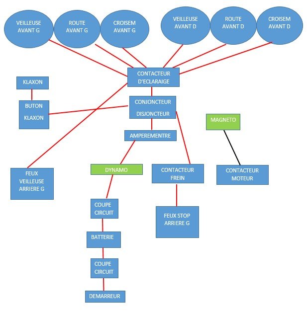

scorpion
Messages : 293
Message par scorpion »
Screenshot 2026-03-23 094833.jpg (45.83 Kio) Consulté 7139 fois
Messages : 3299

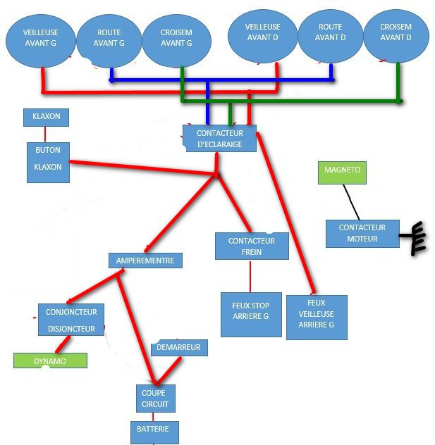

Non ton schéma n'est pas bon
Screenshot 2026-03-23 094833.jpg (57.15 Kio) Consulté 7130 fois

merci,je vois que tout commence avec le conjocteur, pourrais tu me dire si il faut faire un amperage? je vais voir si j'arrive a confirmer que la dynamo est en etat de marche, et le type de cablage? quelque choose de special?
scorpion a écrit : 23 mars 2026, 09:12

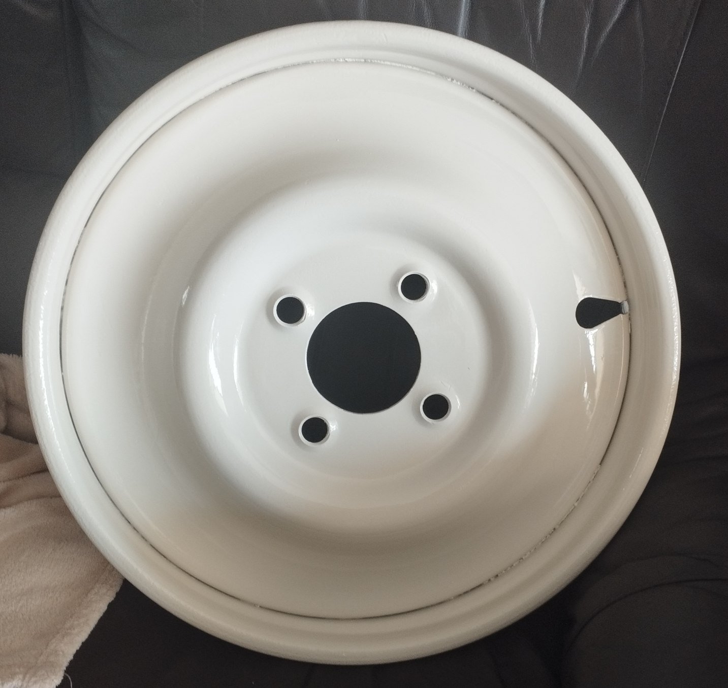

Et voilà la dernière de mes jantes peint plus qu'à trouver le pneu
Messages : 3299
scorpion a écrit : 23 mars 2026, 13:29 Et voilà la dernière de mes jantes peint plus qu'à trouver le pneu
Ce n'est pas la même que tes autres jantes de la première photo, c'est une jante de AC4.

schum22 a écrit : 23 mars 2026, 17:22
:oops: :oops: :oops: quelle grosse boulet, putain, pas vérifié avant ......
