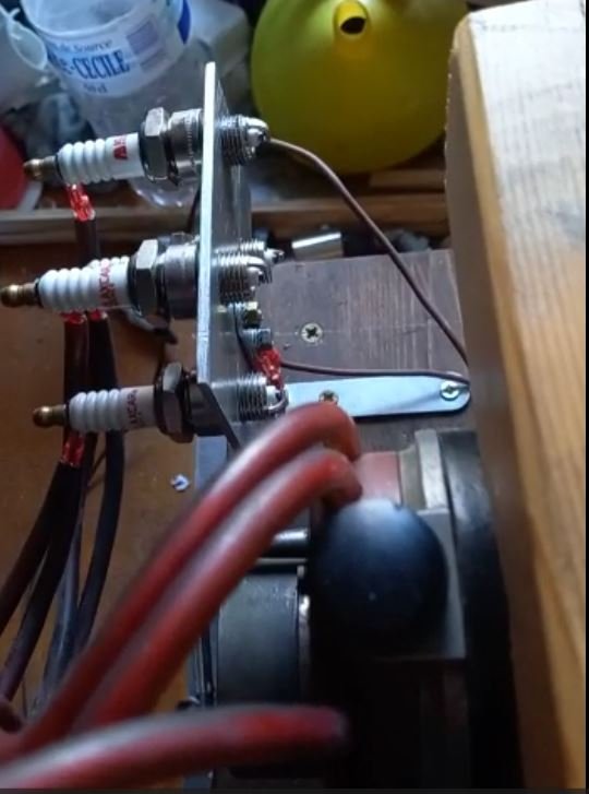

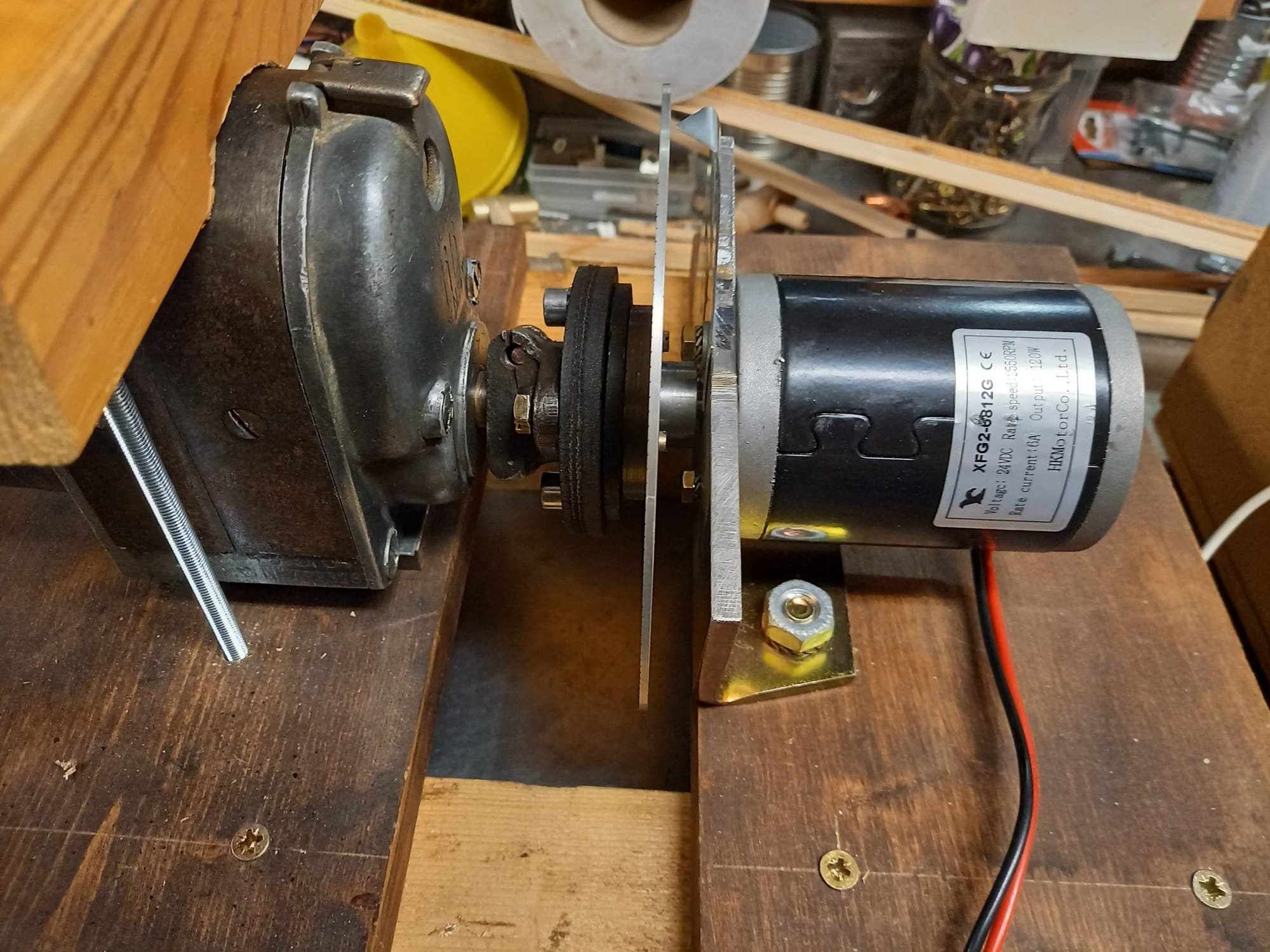

Pendant le temps que tu répare ton démarreur, je peux te tester ton Voltex avec mon banc d'essai de magnéto que j'ai fabriqué, constituer d'un moteur à courant continu et d'une alimentation variable qui permet d'observer la qualité des étincelles à différentes vitesses. Comme cela nous pourrons statuer sur l'allumage avec certitude.
Banc test Magneto 2.JPG (49.74 Kio) Consulté 30226 fois
