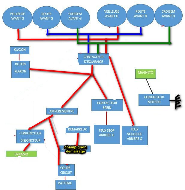

Messages : 3299
Pour tes phares avant pas besoin de tant de longueur pour la droite puisqu'il y a le bornier sous le radiateur
Attention au diamètre, ni trop fin ni trop gros.

Messages : 3299
Il y a une erreur dans le schéma précédent

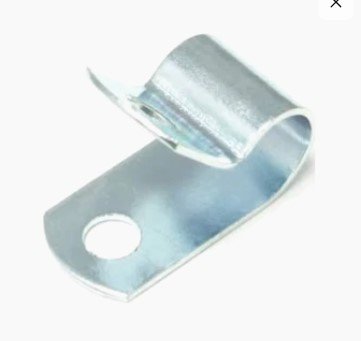

As tu pensé aux cosses et à la façon dont tu allais les fixer et les isoler?

schum22 a écrit : 24 mars 2026, 10:21 As tu pensé aux cosses et à la façon dont tu allais les fixer et les isoler?
non, pas de tout, ce ca que il faut?

Messages : 3299
scorpion a écrit : 24 mars 2026, 10:29
Non je parlais des cosses pour se connecter divers appareils
https://www.autoelectricsupplies.fr/p/h ... g-terminal
ah ok, je comprend, merci, du coup ca seras decide en accord avec la section/diametre de cables
Messages : 3299
scorpion a écrit : 24 mars 2026, 13:31
Et surtout du diamètre des connexions des appareils.

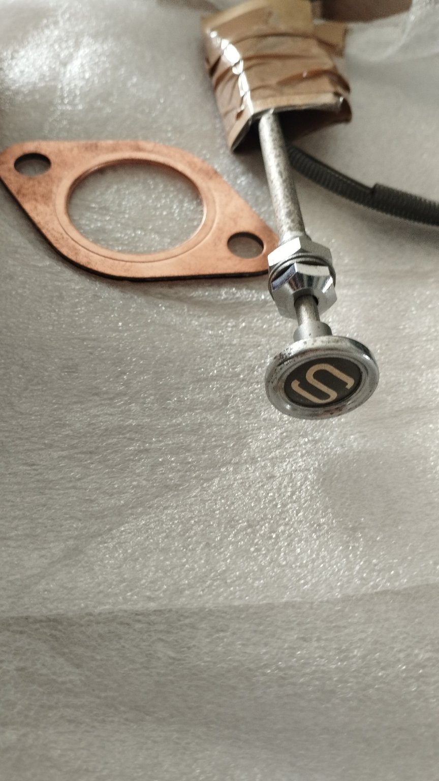

scorpion
Messages : 293
Message par scorpion »
Bon, je sais que ça intéresse plus personne apparemment mais moi je vais continuer avec le post, premier colis reçu, je pourrais bien monter le pot d'échappement et le câble pour l'air
