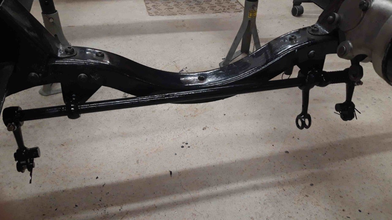

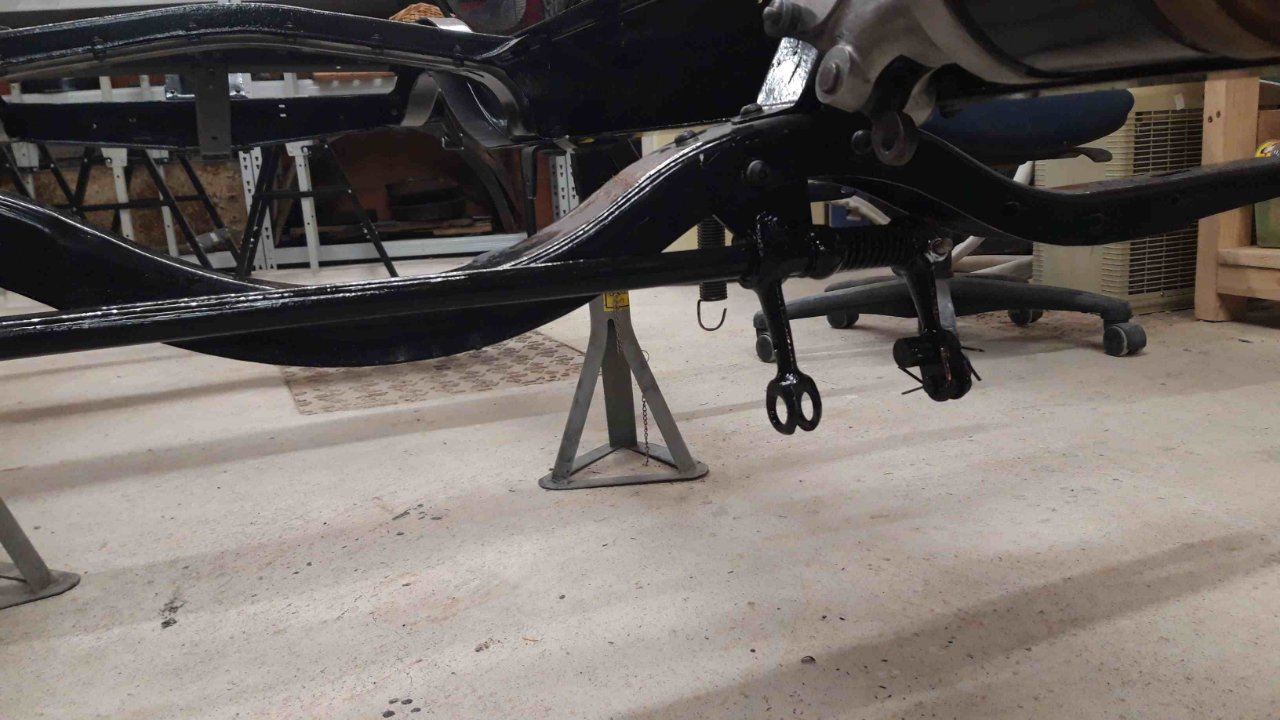

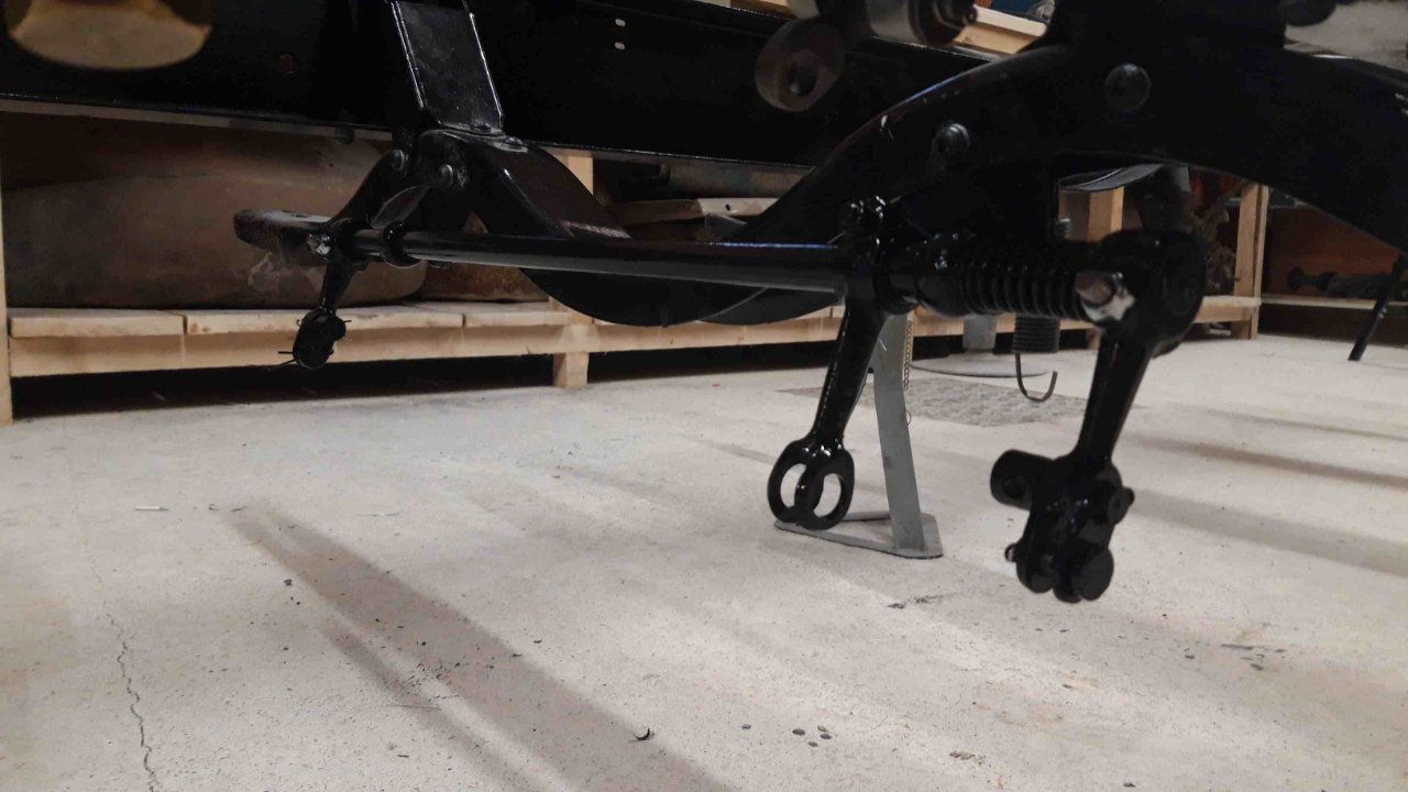

Re: B14 torpedo
Remontage de la tringlerie de freinage

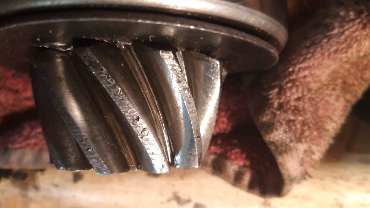

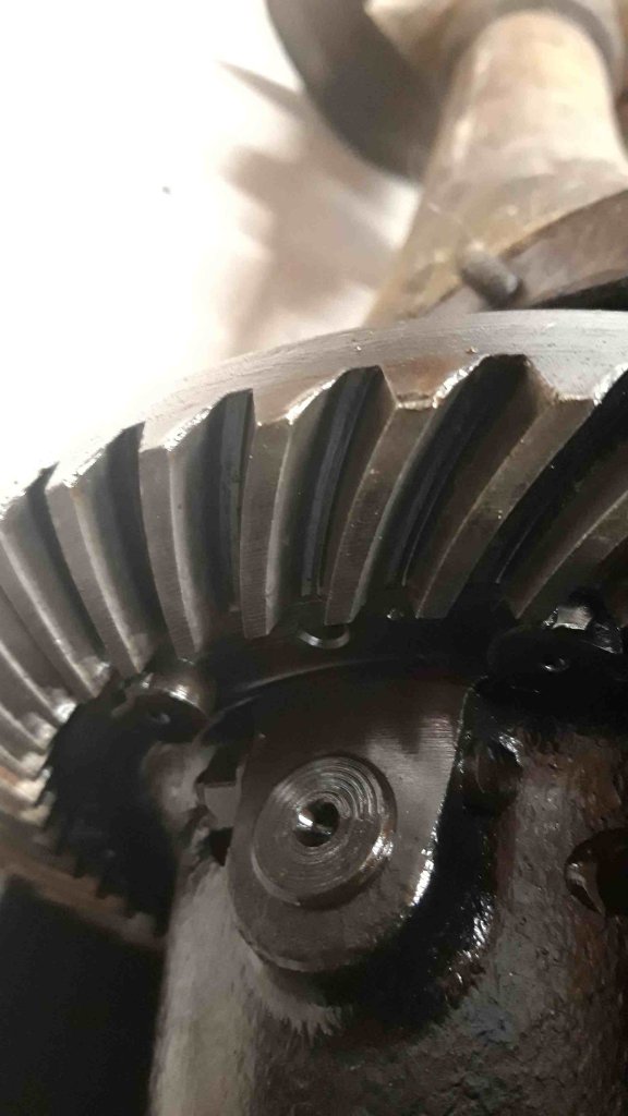

Un avis sur l état de mon couple conique? rien de cassé mais c 'est pas très jolie.
Re: B14 torpedo
Il est légèrement marqué ce qui ne va pas l'empêcher de fonctionner au pire il va être bruyant.
Mais il ne cassera pas pour autant il y en a de bien plus marqué qui roule sans problême.
J'en profite pour te féliciter pour ta restauration remarquable avec tout les détails que tu partages merci.

Ha, merci pour ton retour expérience c'est très précieux. Me voila donc rassuré. merci

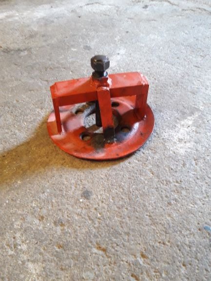

Re: B14 torpedo

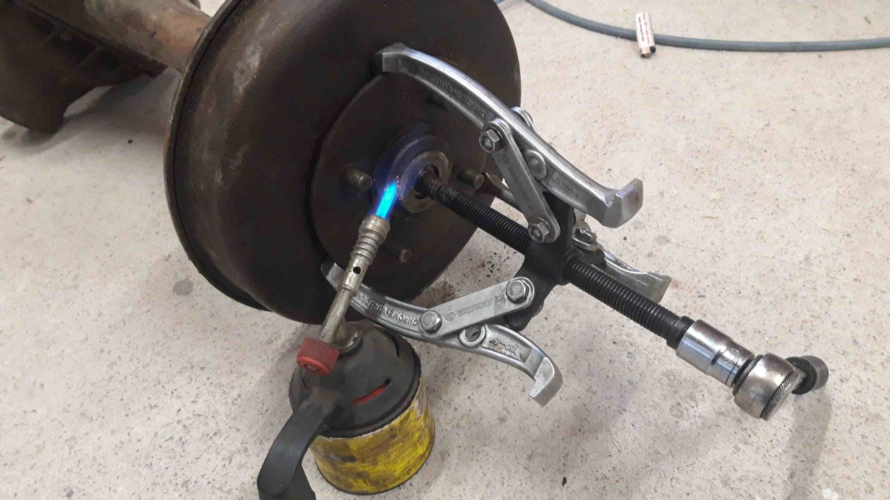

bon be c est complétement coincé va falloir sortir l artillerie lourde.
- Messages : 3214
Re: B14 torpedo
Tu n'arriveras à rien, tu utilises un jouet de gamin. Il va juste casser en morceaux.bergogliv a écrit : 29 sept. 2020, 12:12 bon be c est complétement coincé va falloir sortir l artillerie lourde.
Et tu ne tire pas assez au centre du moyeu, il faut soit un arrache qui se prend sur le filet (le mieux), soit éventuellement sur les goujons.
De plus il faut absolument garder l'écrou sur l'arbre de roue, pour éviter que le moyeu soit éjecté et fasse de dégâts quand il part.
- Messages : 3214
Re: B14 torpedo
C'est ce que nous avons fait et qui marche, mais qui n'est pas l'idéal.
Bien mis en effort, un gros coup de masse et ça doit venir.

Re: B14 torpedo
J'avais eu sur la mienne le même soucis pour sortir un tambour.
Un collègue m'avais prête un gros arrache mais insuffisant en puissance.
Du coup j'en avais fait un dans une tole de 15mm d'épaisseur et du tube carré épais avec un bon écrou.
Il avait suffit mais j'ai du forcer chauffer ect.
Je peux te le prêter mais nous sommes loin l'un de l'autre.

merci pour ta proposition , c est super sympa, mais avant d'en arrivé la , je vais voir ce que peu faire de mon coté. j ai récupéré un poste a gaz, ça va chauffer!!
- Messages : 3214
Re: B14 torpedo
Chauffer ne sert pas à grand chose, il faut vraiment un bon arrache et un bon coup de masse.
Pour ça il faut immobiliser aussi l'essieu.

oui mais j'ai une astuce
L effet de dilatation.
Je chauffe le pourtour avec mon poste gaz et un coup de bombe de froid sur l'axe
C'est chaud la....
C'est chaud la....
- Messages : 3214
Re: B14 torpedo
Tu peux y croire, mais tu verras que ça ne marche pas...
- Messages : 3214
Re: B14 torpedo
Si tu n'arrives pas il faut te faire prêter une "vêleuse"

Re: B14 torpedo
bonjour, depuis 30 ans j'utilise un arrache fabrication maison, fait à partir d'une vieille jante.
il souffre parfois.
jean yves
il souffre parfois.
jean yves
