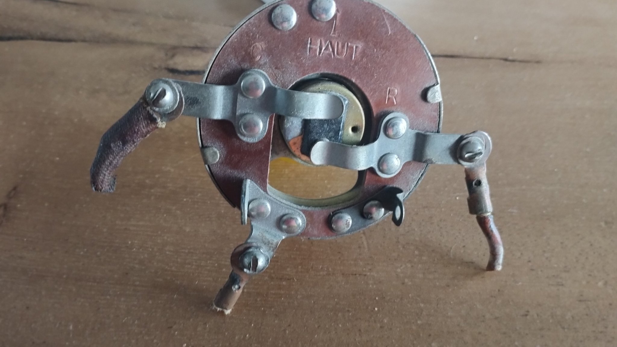

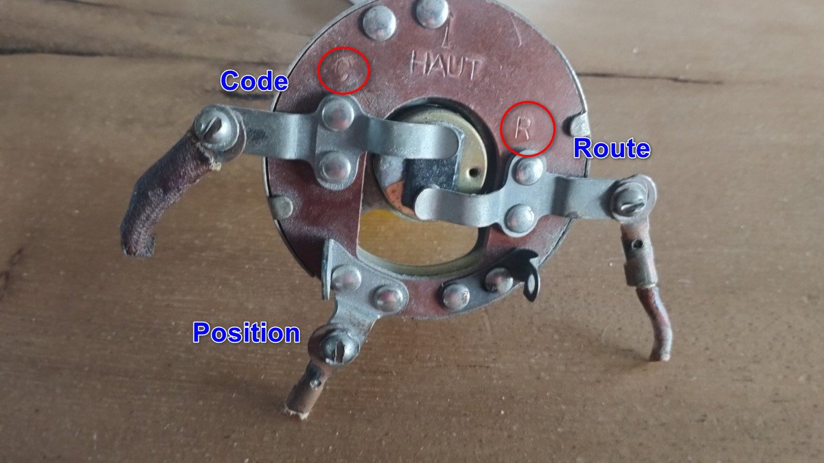

Je me sens un peu mieux malgré que je ne peux pas faire d'effort, je peux quand-même continue petit à petit le câblage, pouvait-vous me dire où il faut brancher les câbles?
C'est marqué dessus

schum22 a écrit : 10 mai 2026, 22:40 C'est marqué dessus
Merci, et la masse? A droite de position ?
scorpion a écrit : 10 mai 2026, 22:51
non la masse se fait toute seule

schum22 a écrit : 10 mai 2026, 22:56
C’est vrai qu’à l’origine le retour à la masse se fait par la carrosserie, çà économise le prix du câble électrique. En pratique ce système est plus ou moins aléatoire et suppose souvent de gratter la peinture pour fonctionner, et il y a de la perte de puissance. Or il n’y en a déjà pas en trop, de la puissance électrique. Il est donc préférable de rajouter un fil de masse de chaque porte-ampoule vers le moins batterie. On dira que çà fonctionne sans çà, surtout pour des voitures qui ne roulent que très peu de nuit, une B14 n’est pas une Traction, mais si on fait l’essai on voit tout de suite la différence.
