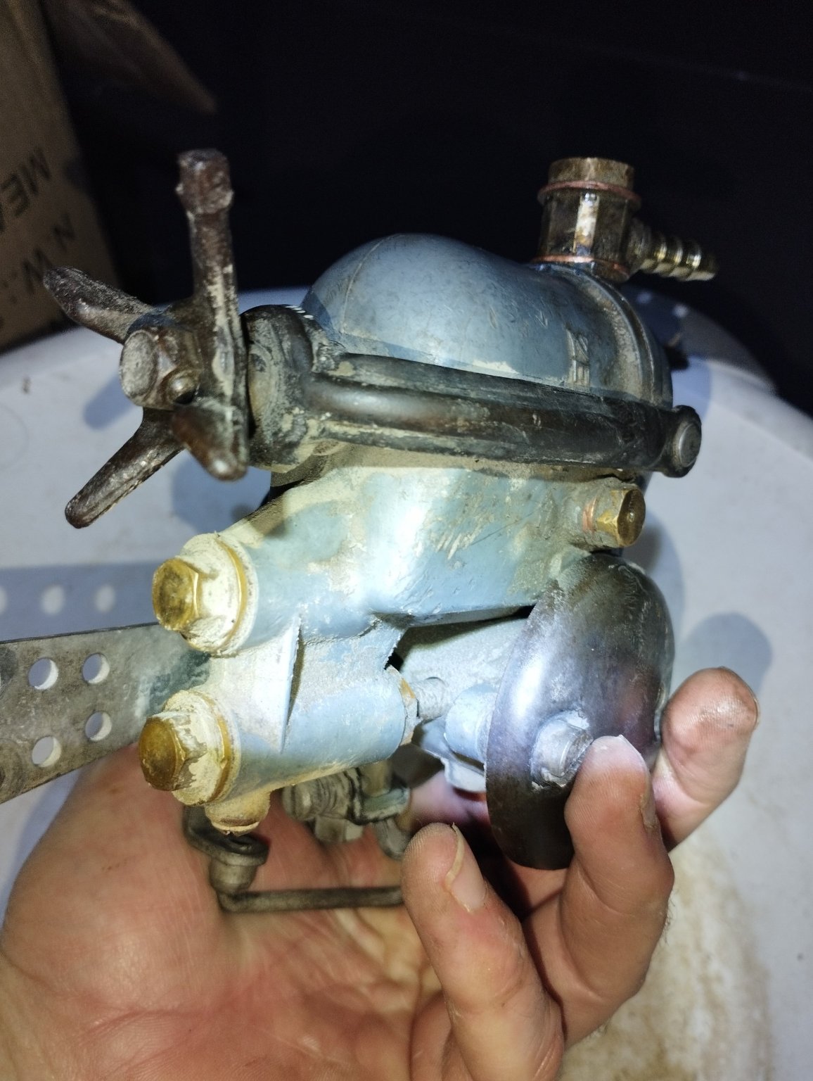

Il faut que je démonté mais je n'as pas vu de fissure pour le moment
Messages : 3299
L'essence passe partout, même une fissure très faible et ça coule.
Est tu certain que le flotteur n'est pas percé?

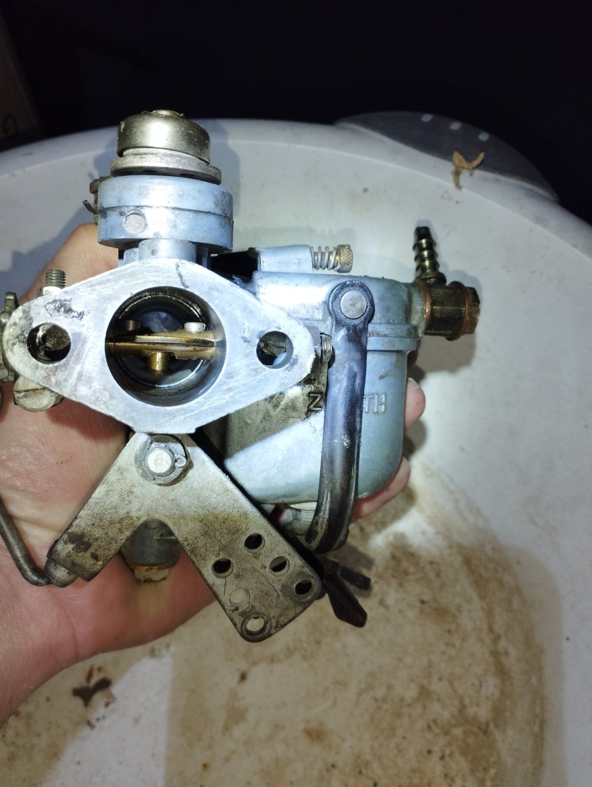

je te dirais ca de que j'ai tout demonte, connais tu en carburateur? pense tu que on pourrais le reparer via cette post si pas fissure?
Messages : 3299
Un 26THG n'est pas bien compliqué, fais nous des photos.

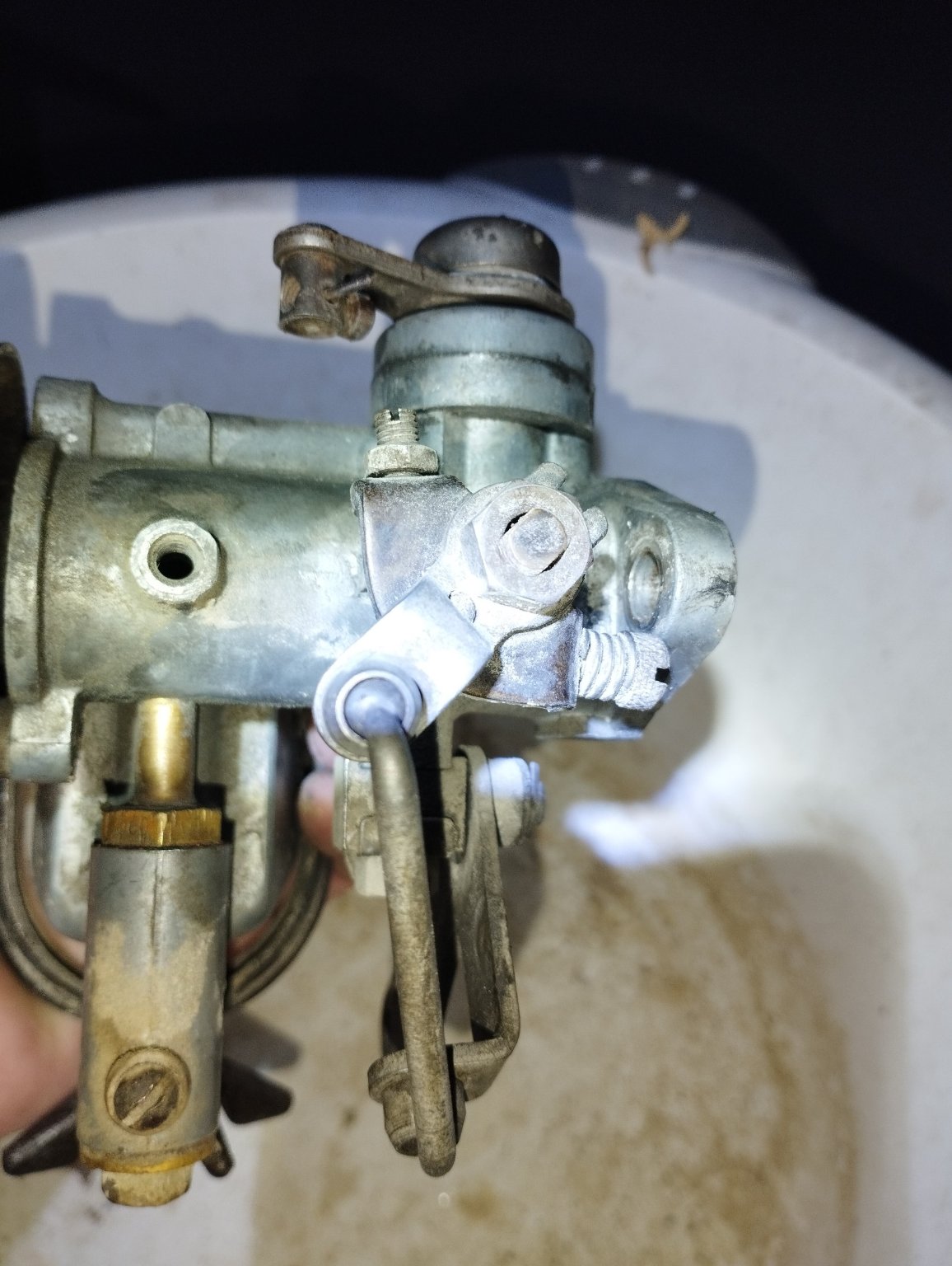

Voilà, pas trouvé des fissure

a mon avis, le floteur que bloque l'arrive d'essence ne doit pas bien marche et si non , le joint d'etancheite ne sont pas en bon etat, et pour vous?
Messages : 3299
scorpion a écrit : 09 oct. 2025, 06:38 a mon avis, le floteur que bloque l'arrive d'essence ne doit pas bien marche et si non , le joint d'etancheite ne sont pas en bon etat, et pour vous?
Pour faire les tests, il faut démonter la cuve.
D'un coté, sur le corps appuyer sur le pointeau, souffler par l'arrivée et vérifier que l'air ne passe pas.
De l'autre remplir le cuve à presque raz bord, attendre et vérifier que l'essence ne coule pas.

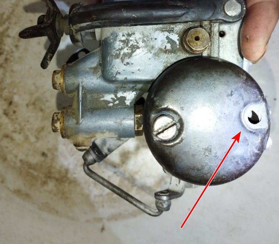

Messages : 3299

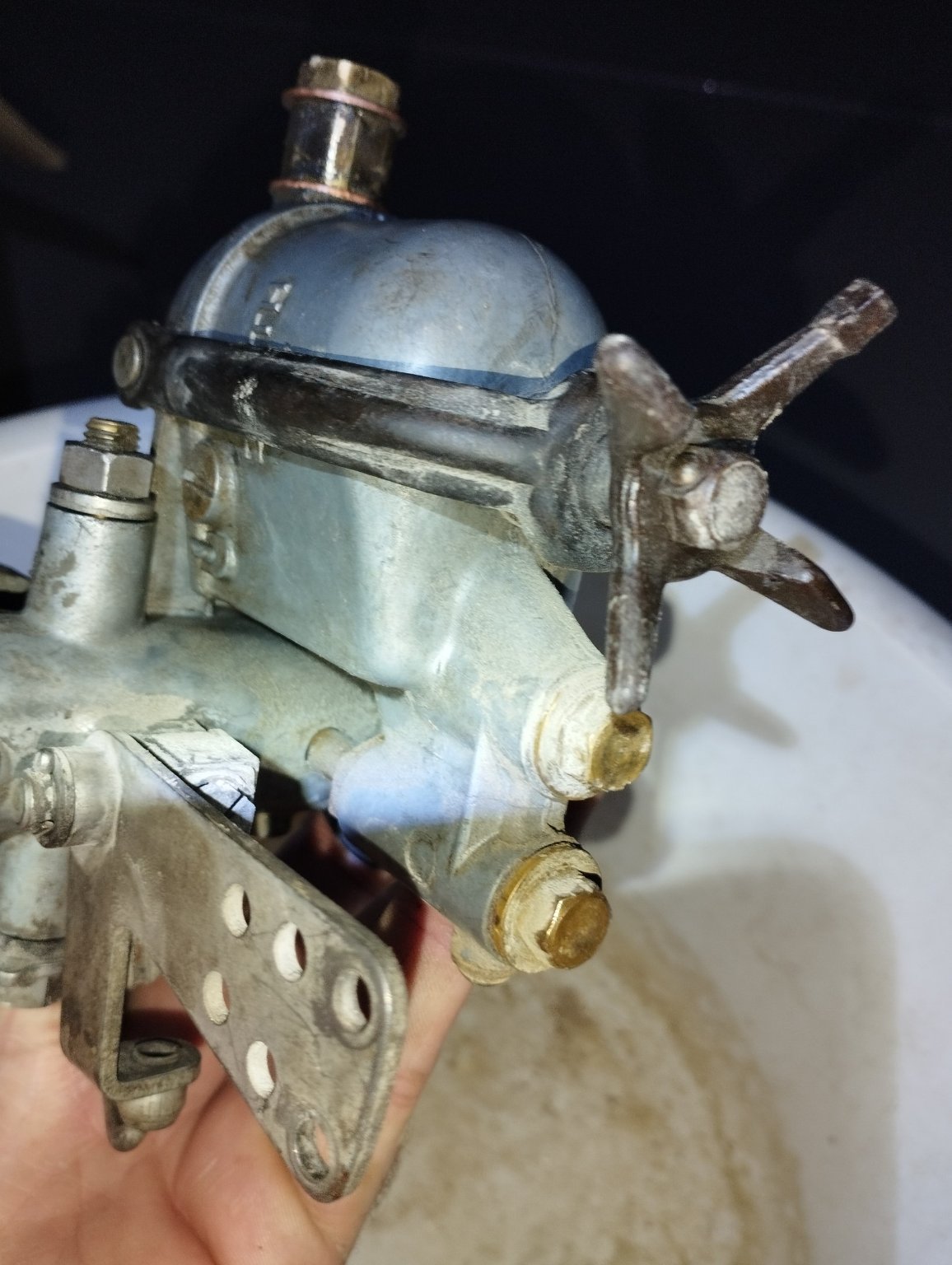

Il faut que tu remontes la vis et son entretoise sur la coupelle de prise d'air.
scorpion
Messages : 293
Message par scorpion »
schum22 a écrit : 09 oct. 2025, 08:00 Il faut que tu remontes la vis et son entretoise sur la coupelle de prise d'air.
ce ca que t'apelle l'entretoise? si ce bien ca, je n'a pas le vis, il faudras que j'en trouve, il faut quelque choose d'especial ou n'importe quelle vis avec la bon taille suffit?

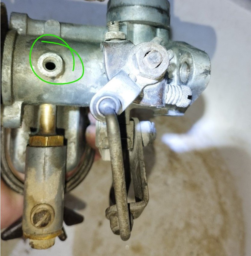

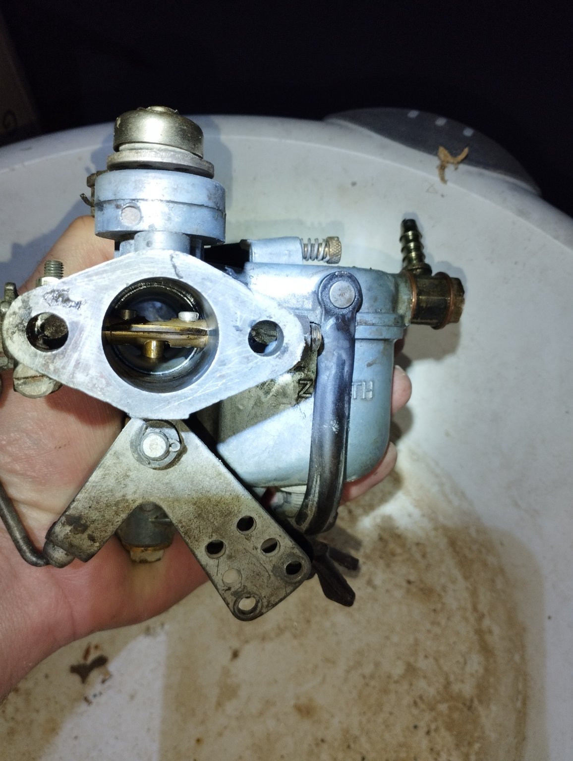

et la aussi il manque pas un vis?
Messages : 3299
Oui là il manque une vis et son entretoise.
Attention sur les petits diamètres la quincaillerie ancienne n'est pas compatible avec la moderne.

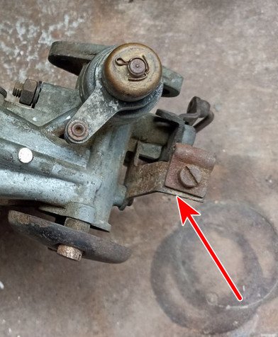

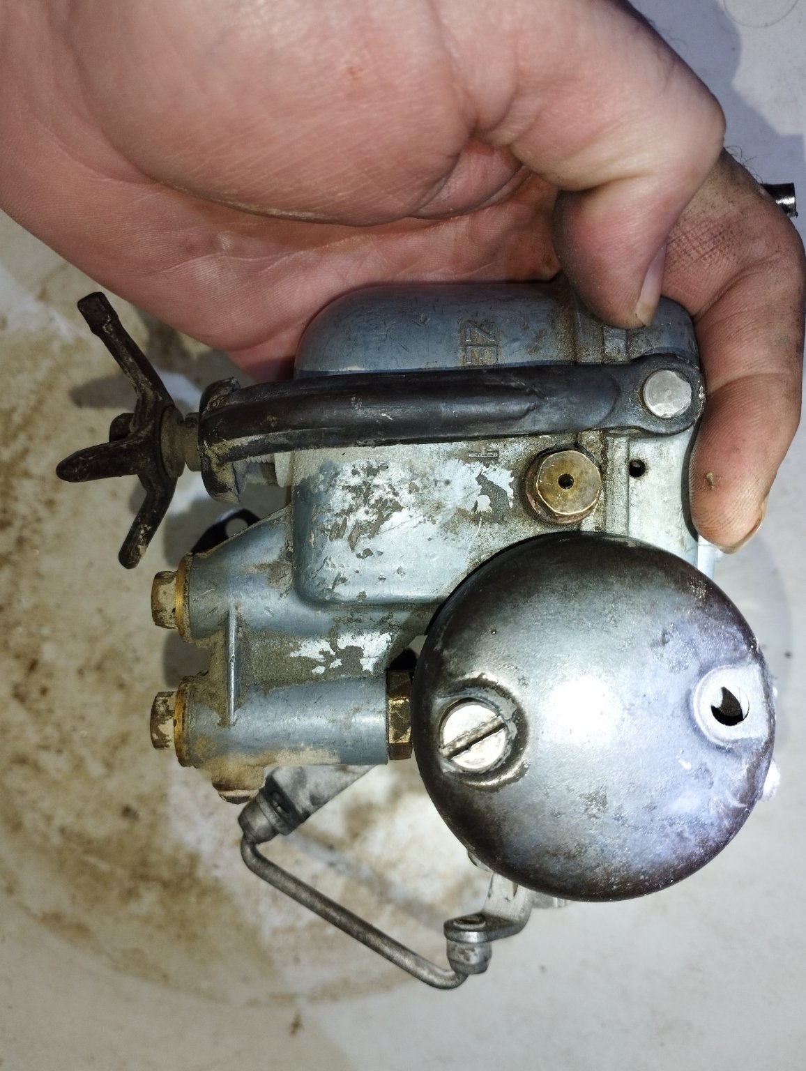

Messages : 3299
Et là il me semble qu'il manque la vis pointeau qui retient la buse d'air/diffuseur et qui sert à maintenir la patte manquante qui retient le câble de starter.
