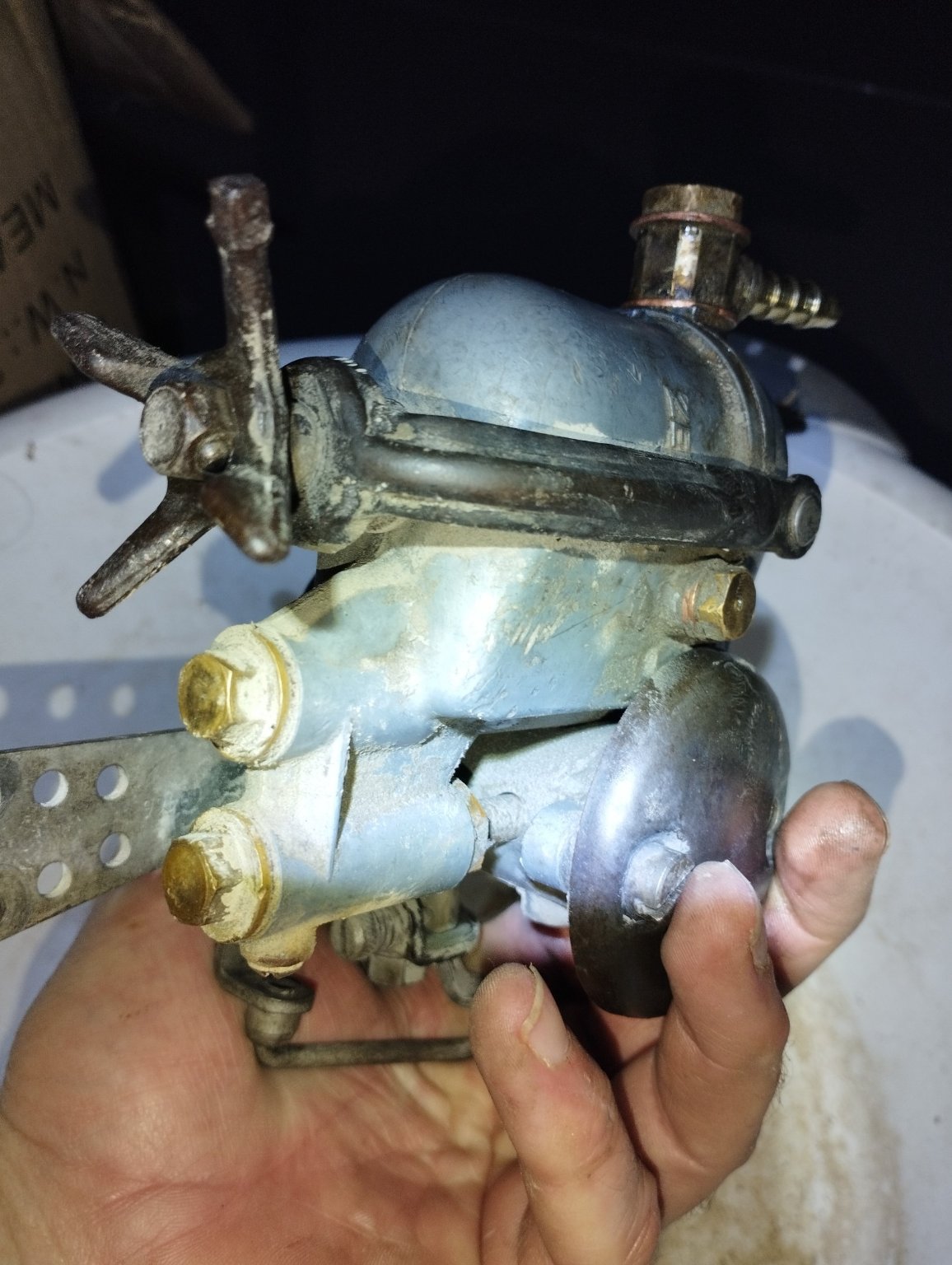

Publié : 08 oct. 2025, 22:03
par scorpion
Voilà, pas trouvé des fissure
Publié : 09 oct. 2025, 06:38
par scorpion
a mon avis, le floteur que bloque l'arrive d'essence ne doit pas bien marche et si non , le joint d'etancheite ne sont pas en bon etat, et pour vous?

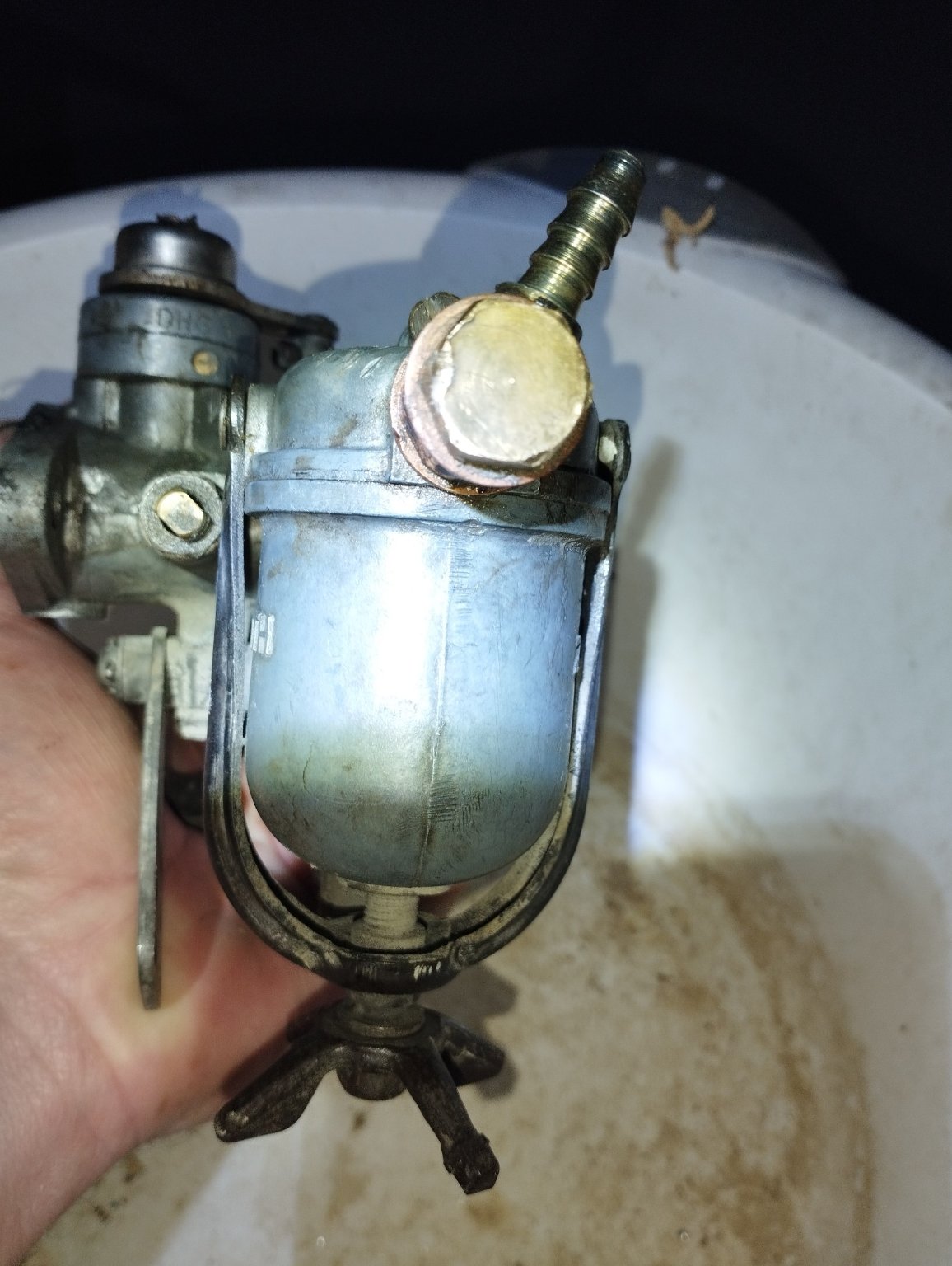

Publié : 09 oct. 2025, 07:56
scorpion a écrit : 09 oct. 2025, 06:38 a mon avis, le floteur que bloque l'arrive d'essence ne doit pas bien marche et si non , le joint d'etancheite ne sont pas en bon etat, et pour vous?
Pour faire les tests, il faut démonter la cuve.
D'un coté, sur le corps appuyer sur le pointeau, souffler par l'arrivée et vérifier que l'air ne passe pas.
De l'autre remplir le cuve à presque raz bord, attendre et vérifier que l'essence ne coule pas.

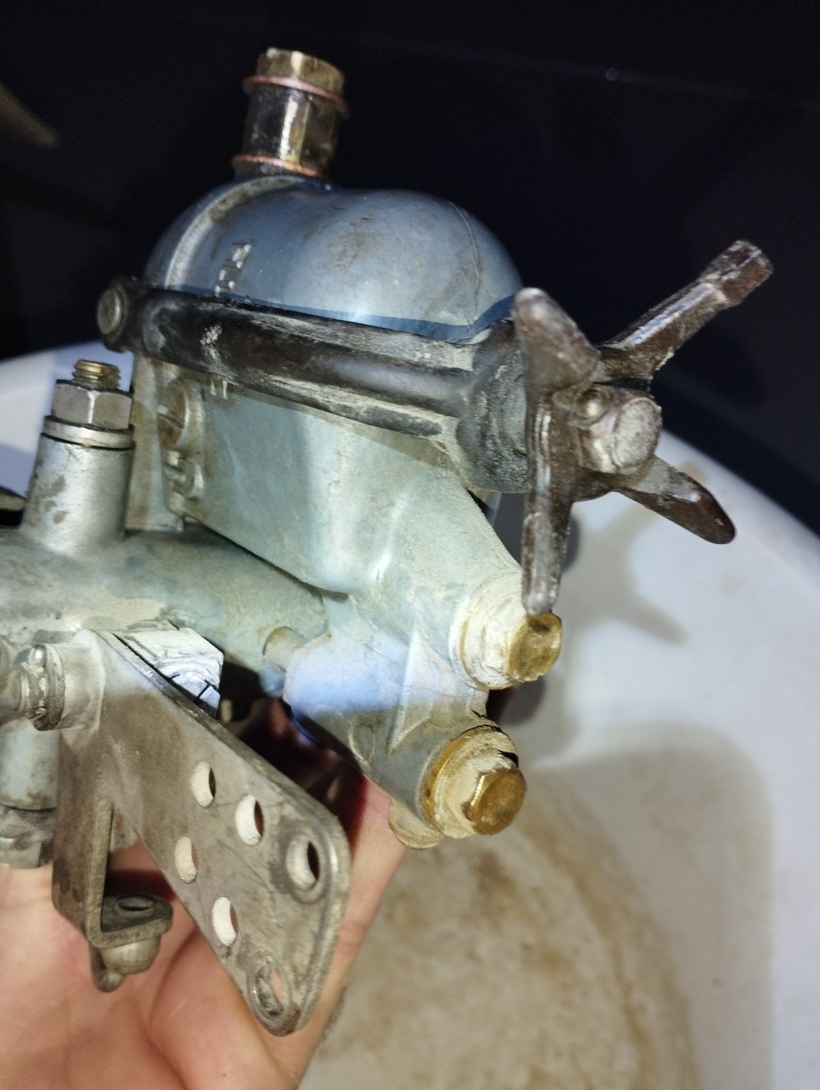

Il faut que tu remontes la vis et son entretoise sur la coupelle de prise d'air.
Publié : 09 oct. 2025, 08:53
par scorpion
schum22 a écrit : 09 oct. 2025, 08:00 Il faut que tu remontes la vis et son entretoise sur la coupelle de prise d'air.
ce ca que t'apelle l'entretoise? si ce bien ca, je n'a pas le vis, il faudras que j'en trouve, il faut quelque choose d'especial ou n'importe quelle vis avec la bon taille suffit?
et la aussi il manque pas un vis?
Publié : 09 oct. 2025, 09:44
Oui là il manque une vis et son entretoise.
Attention sur les petits diamètres la quincaillerie ancienne n'est pas compatible avec la moderne.
Publié : 09 oct. 2025, 09:52
Et là il me semble qu'il manque la vis pointeau qui retient la buse d'air/diffuseur et qui sert à maintenir la patte manquante qui retient le câble de starter.
