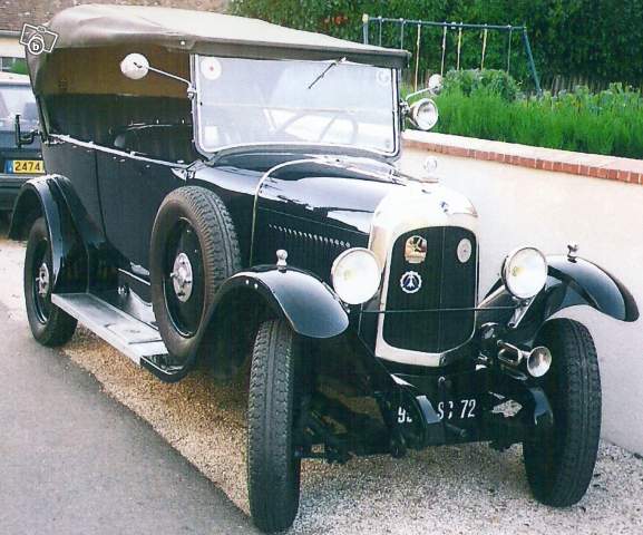

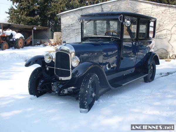

J'avais l'idée de la peindre dans un bleu nuit en partie basse et noir en haut pour la caisse et bien-sûr les ailes noir.
Vos avis m'interesse..merci

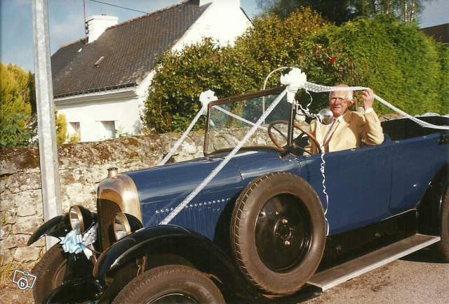

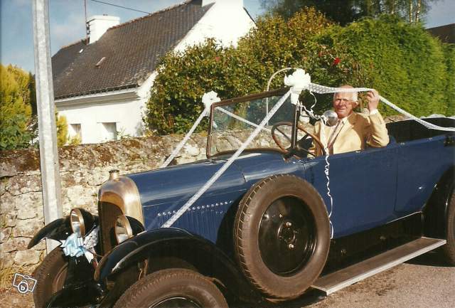

Merci schum22, j'avais effectivement enregistré ces photos pour m'en inspiré...je trouve que ce bleu est un peu pale à mon gout mais le principe noir en haut et bleu en bas me va bien.
Pour le bleu, je pensais plutôt à ces couleurs
