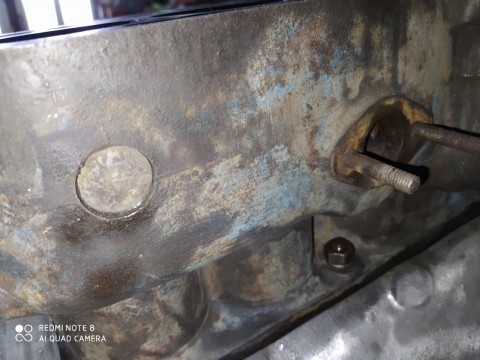

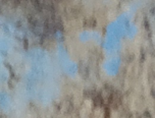

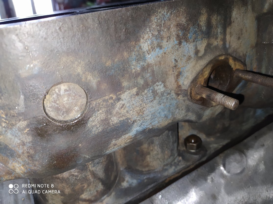

en nettoyant mon bloc cylindre au diluant j'ai découvert qu'il était bleu ,je ne sait pas si c’était sa couleur d'origine,mais il n'y en a pas d'autre en dessous...ça donne ça
ça ressemblerait à la RAL 5007

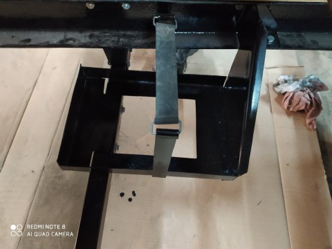

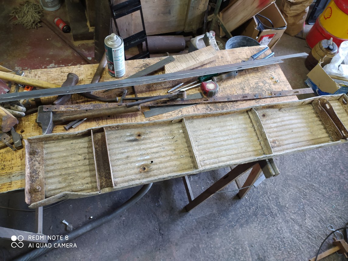

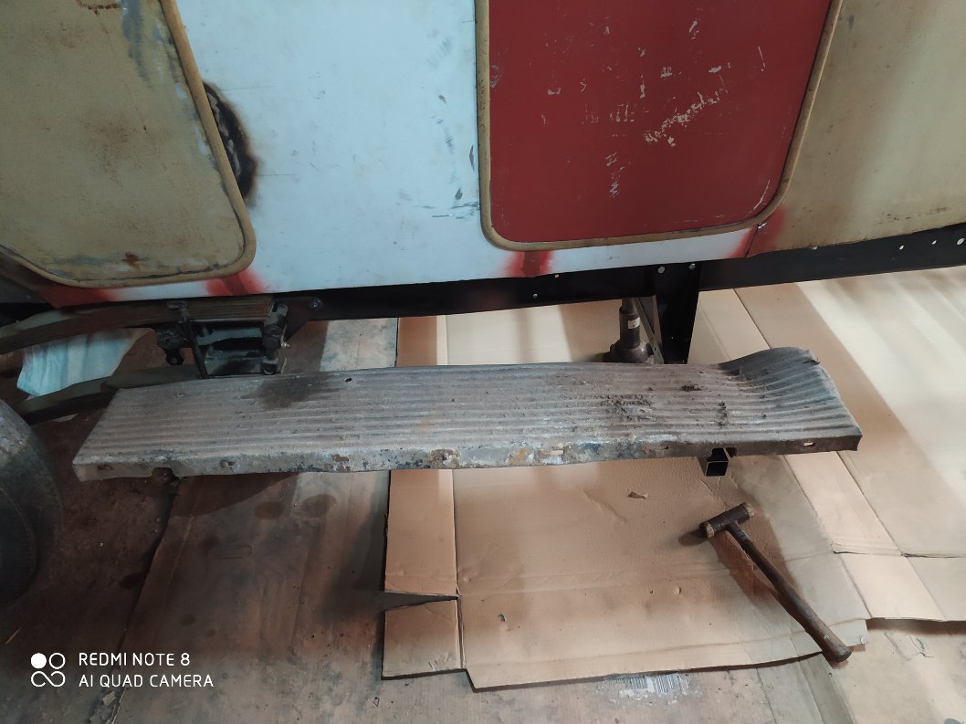

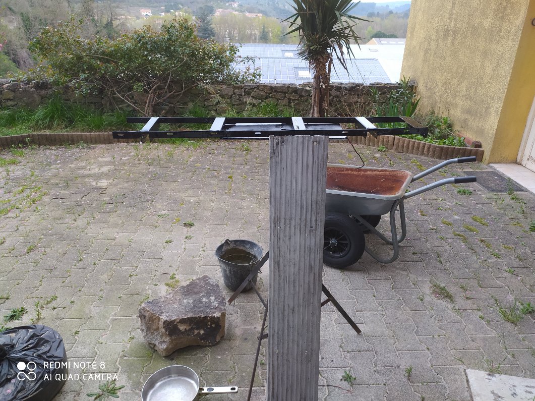

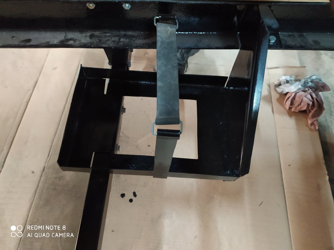

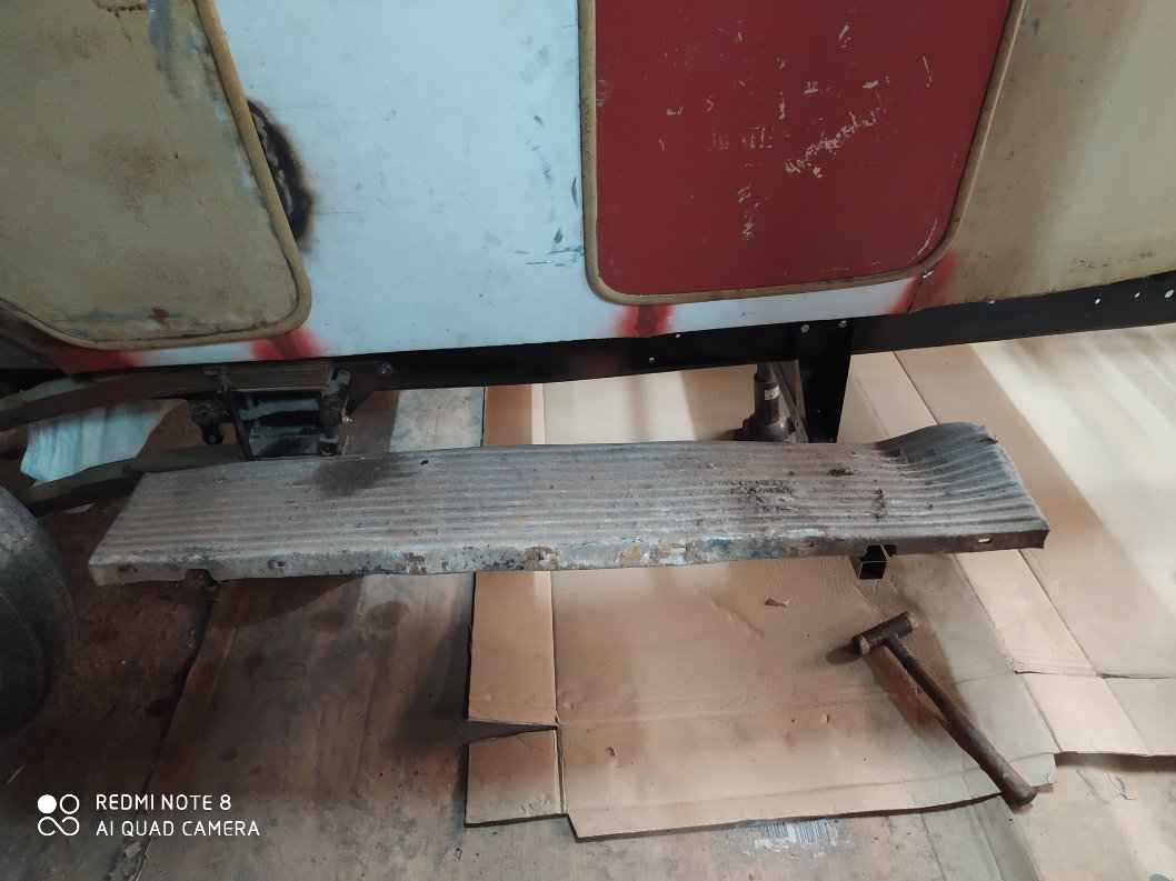

j'ai entrepris la remise en état de mes marchepieds
et je me retrouve avec 2 gauches
- Messages : 254
- 10HP car : B2 torpédo luxe

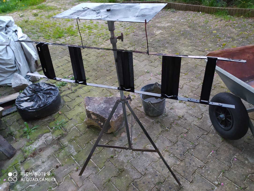

Re: citroën B2 puzzle

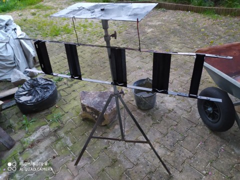

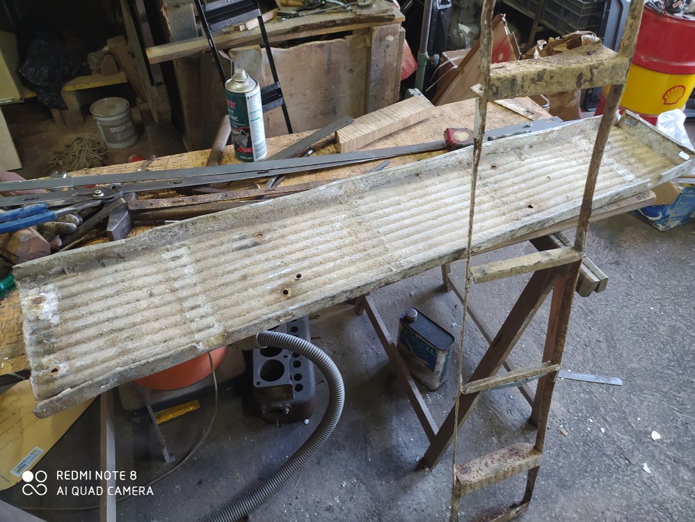

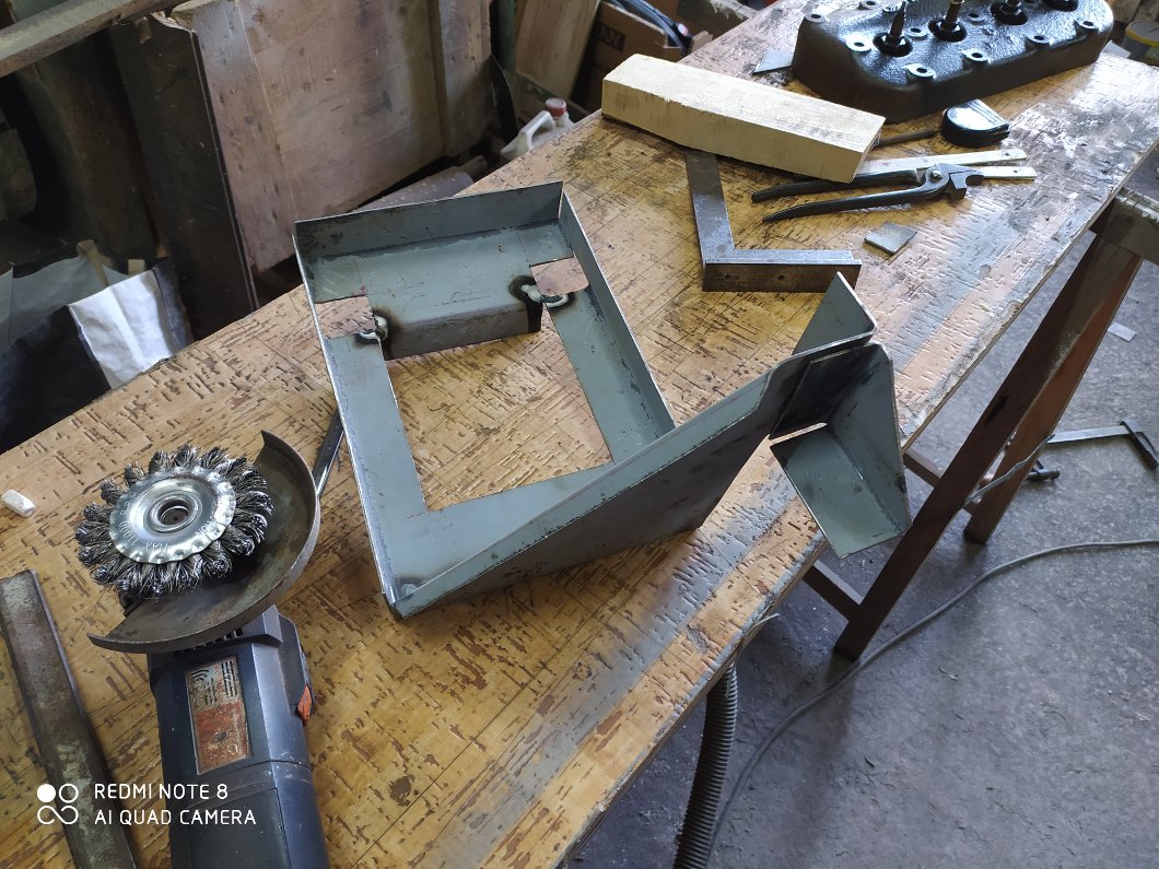

aujourd’hui c'était le tour du côté gauche , démontage de l'armature
gros nettyage à la b rotative , redressage, soudure des pattes cassées remplacement de supports intermédiaires en alu par d'autres en acier
- Messages : 254
enfin c'est pret à remonter , au moins provisoirement car je changerai peut être le panneau alu

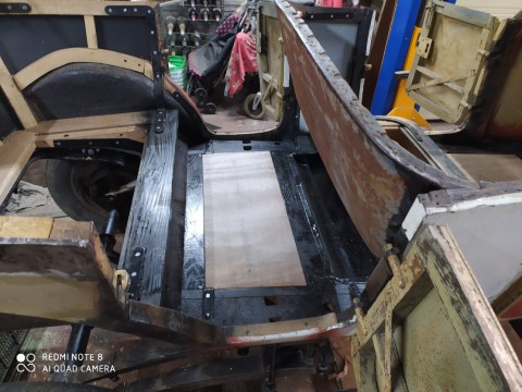

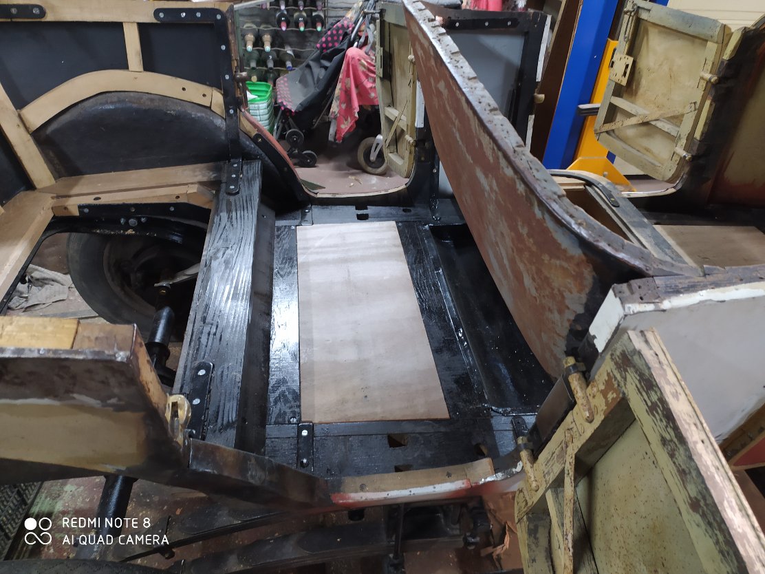

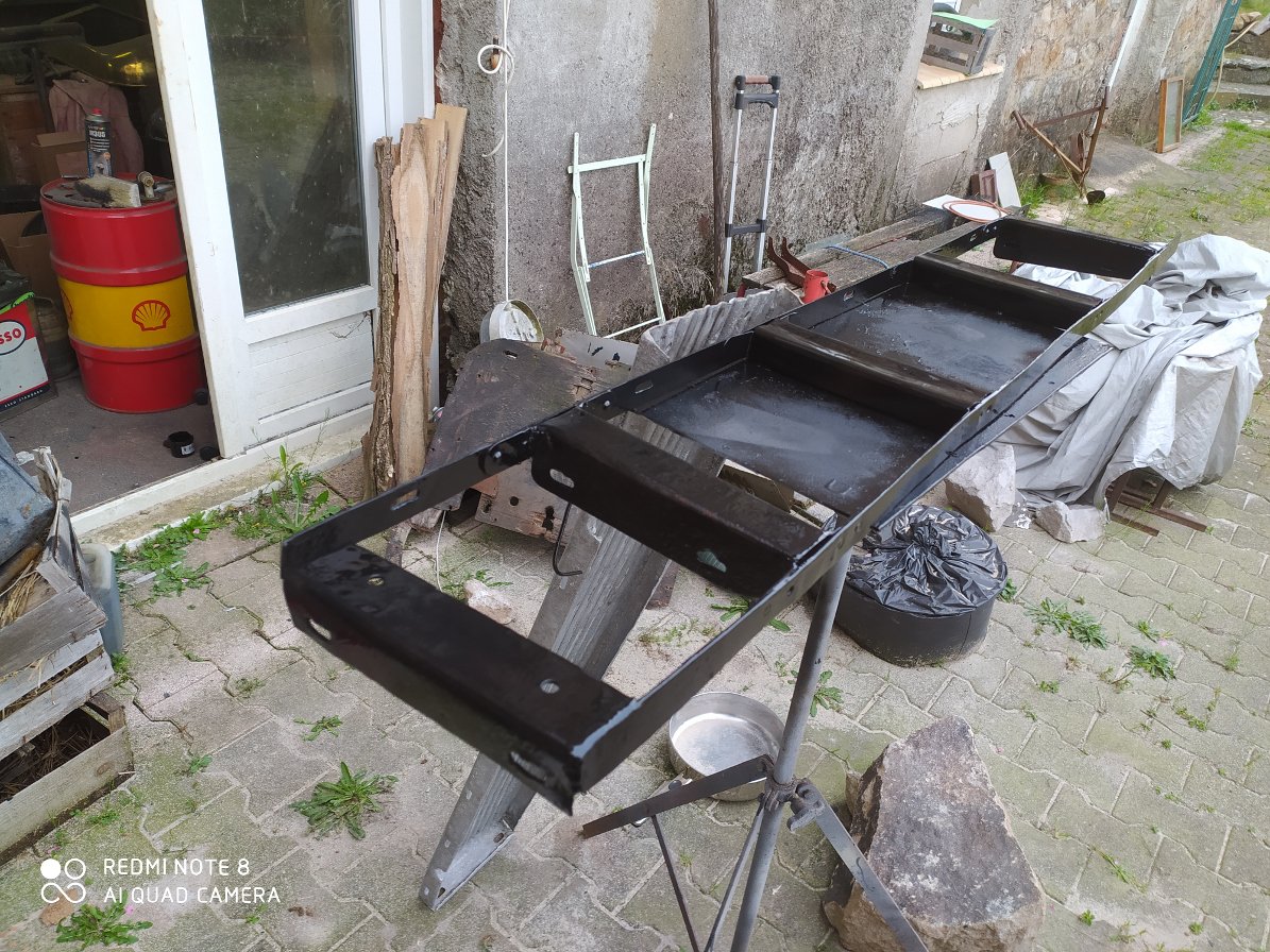

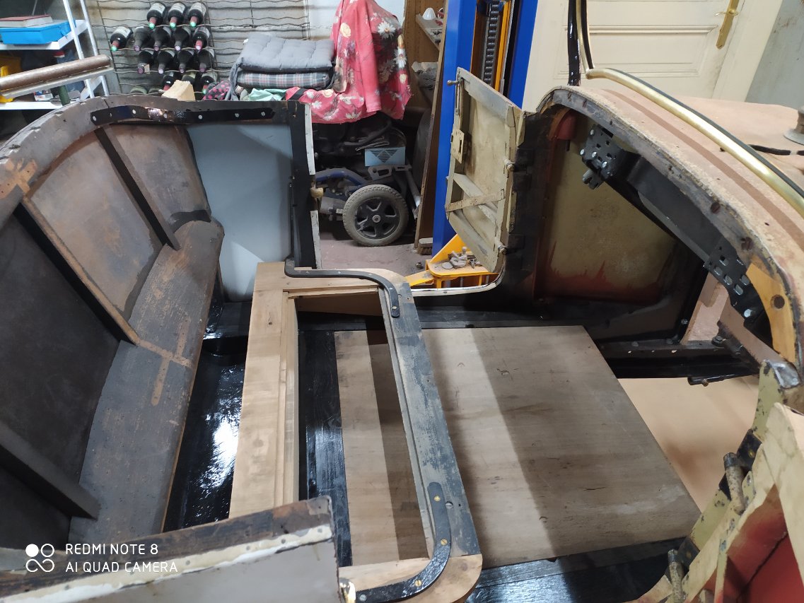

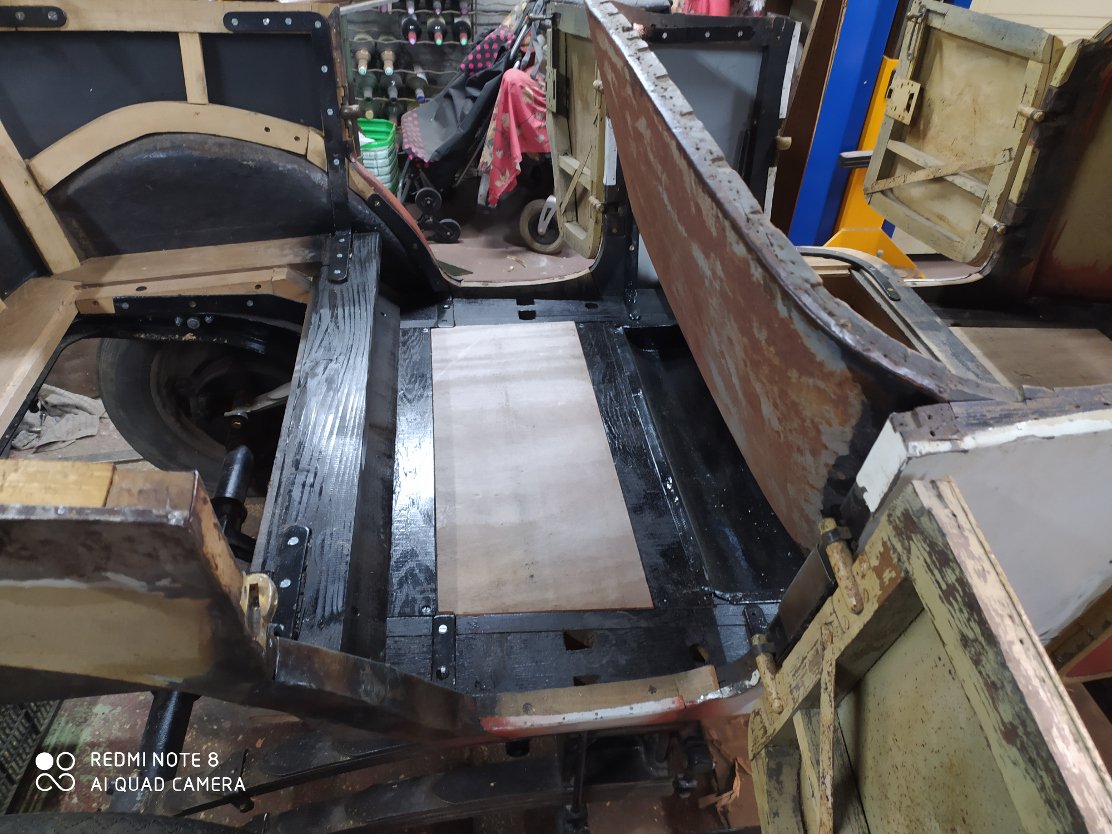

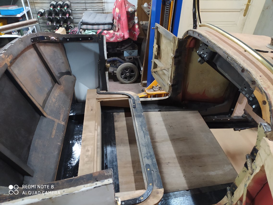

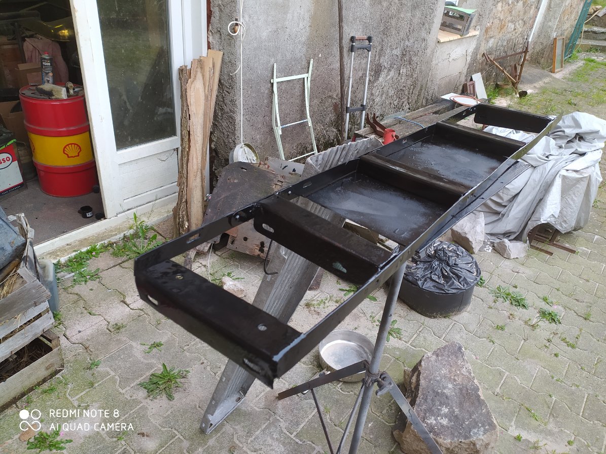

j'ai fais mes traverses et posé mes panneaux de plancher sauf le dessous de siège arrière ,plus de contreplaqué

Non tous tes messages sont très intéressants
Les membres ne répondent pas toujours à tous les messages.
Perso je regarde toutes tes photos en détail.

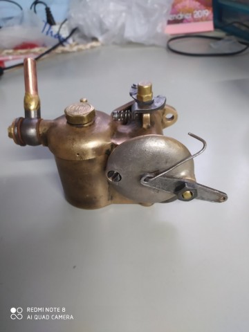

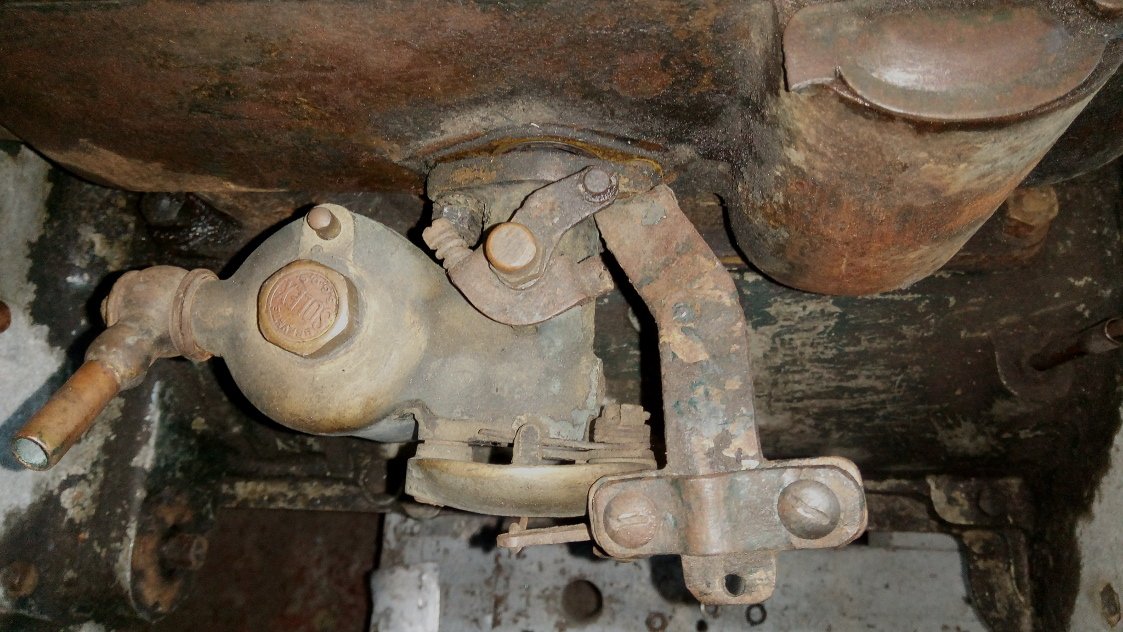

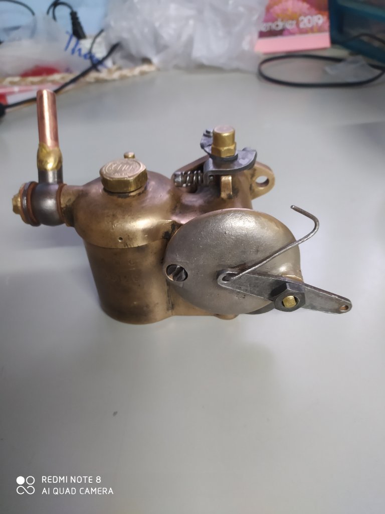

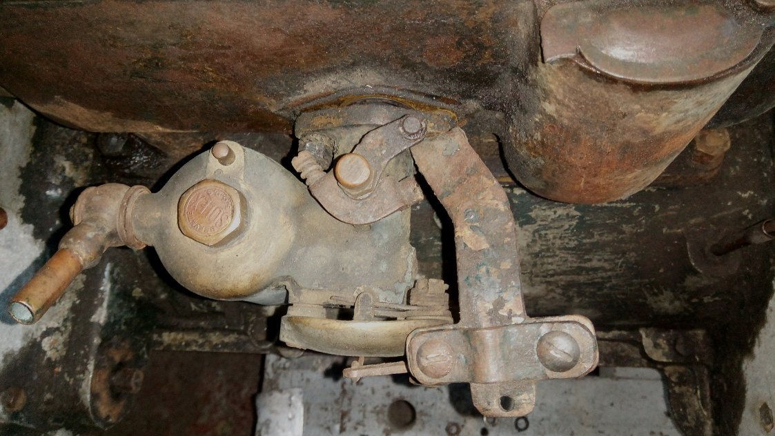

nettoyage du carbu , grattage au couteau,puis brosse métallique du touret et passage aux ultrasons
