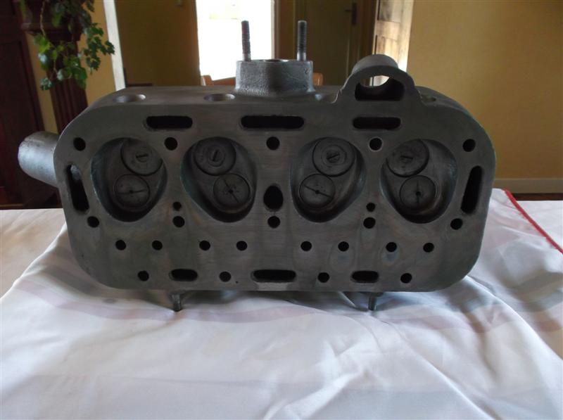

Quelques nouvelles de l'avancement de ma B12...pour ceux qui sont interessé par un équipement moteur rare "super-culasse" de Desprez, transformant le moteur a soupapes latérales par un culbuté. Aprés quelques frailleurs pour sauver cette accessoire, elle vient de rentré à la maison suite à sa remise en état total chez euroculasse ( très compétent). Le travail suivant a été effectué: surfacage plan de joint, rectif soupapes et siéges, rebaguage des culbuteurs et reprise des axes, reprise des tubulures d'huile et nettoyage, baguage de deux tubes de passage de goujeons suite à fuite....réépreuve à 2 bars.

Me voilà arrivé a la croissé des chemins....celui ou tout s'inverse, ou le remontage prend le pas sur la dépose.
Donc le moteur est fini, il reste a le remettre dans le compartiment moteur et ce sera chose faite demain matin...enfin !
J'espére un redémarrage très prochainement...quelques photos accompagneront cet évènement. La mise en route d'un moteur citroen desprez culbuté n'étant pas chose courante, j'espére que cela interessera le internaute du forum..
Pour le reste, les premiers élèments de carrosseries sont en peinture et viendront compléter l'avancement très rapidement..
