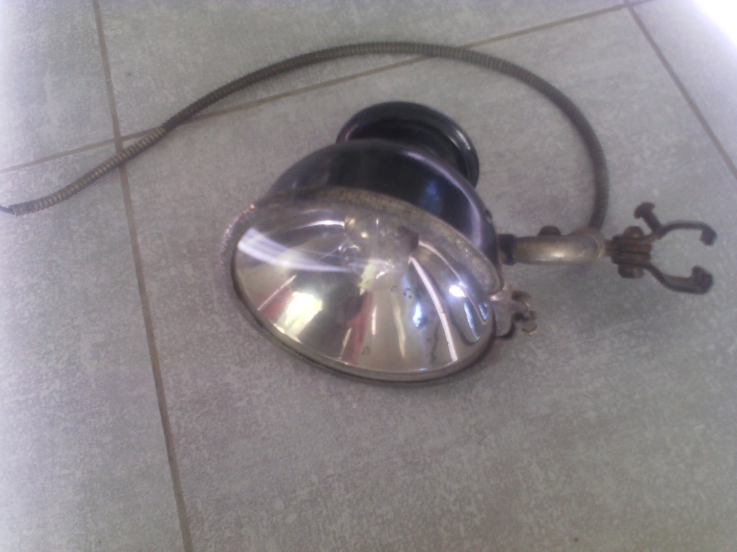

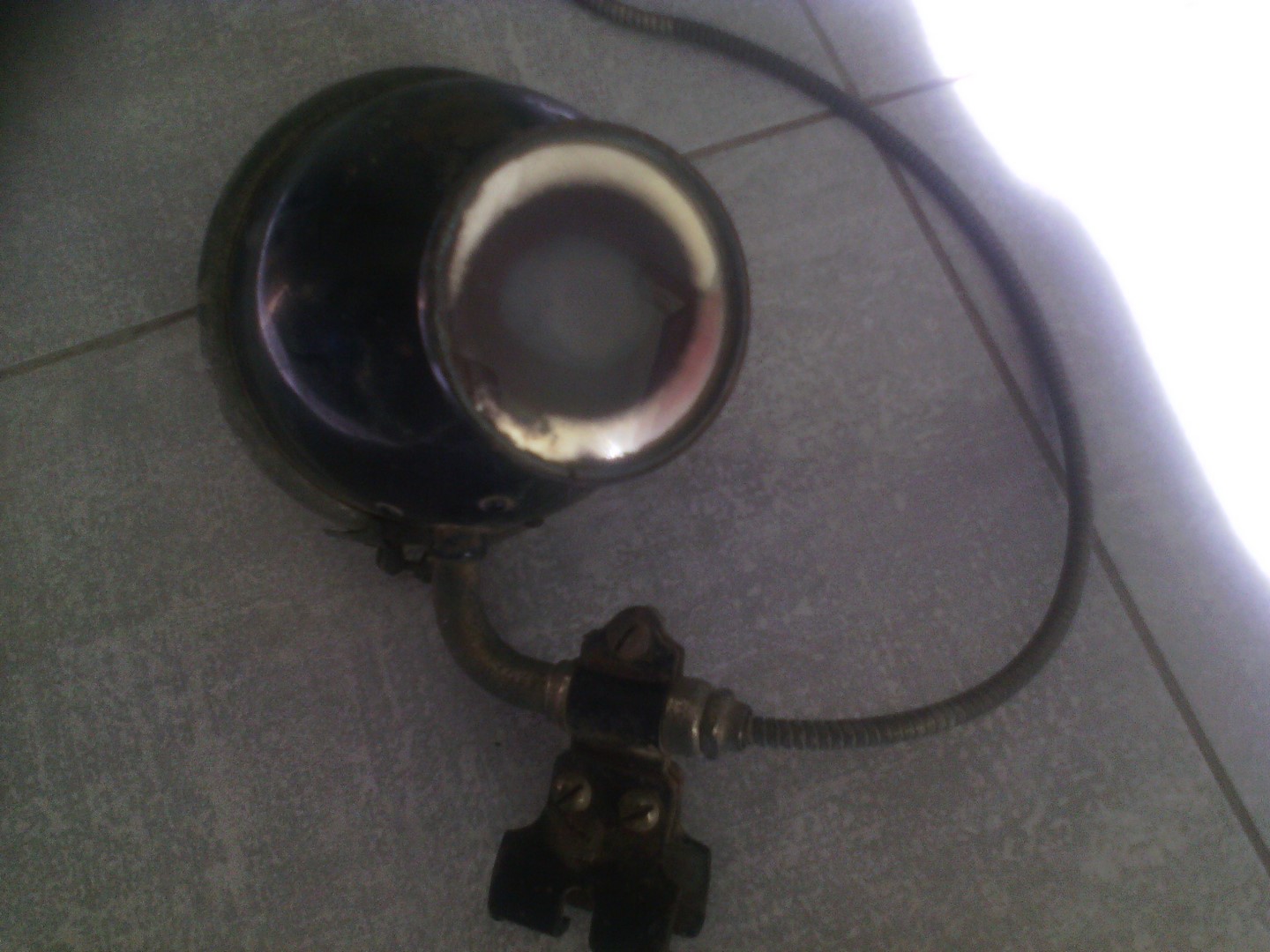

J ai reçu mon phare projecteur orientable avec miroir rétroviseur aujourd’hui.
Une option d’époque assez sympa.

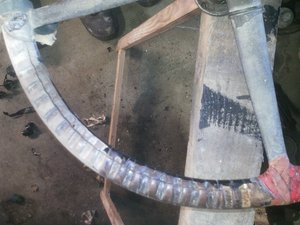

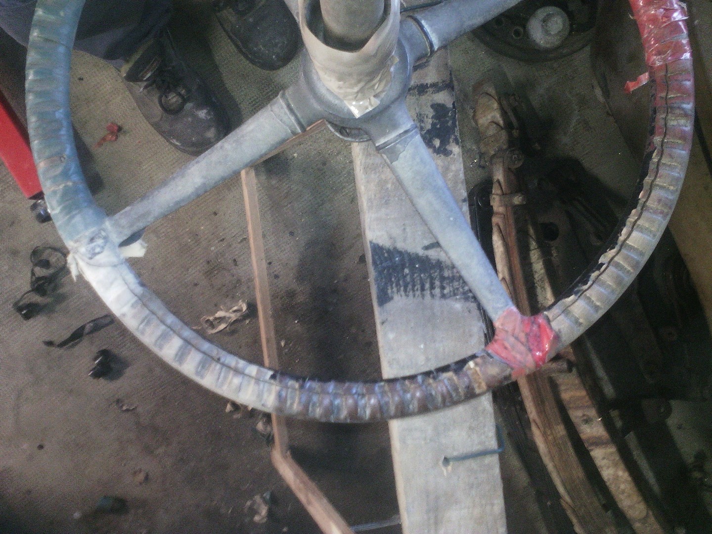

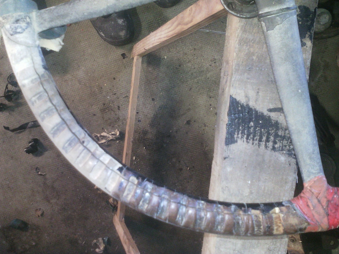

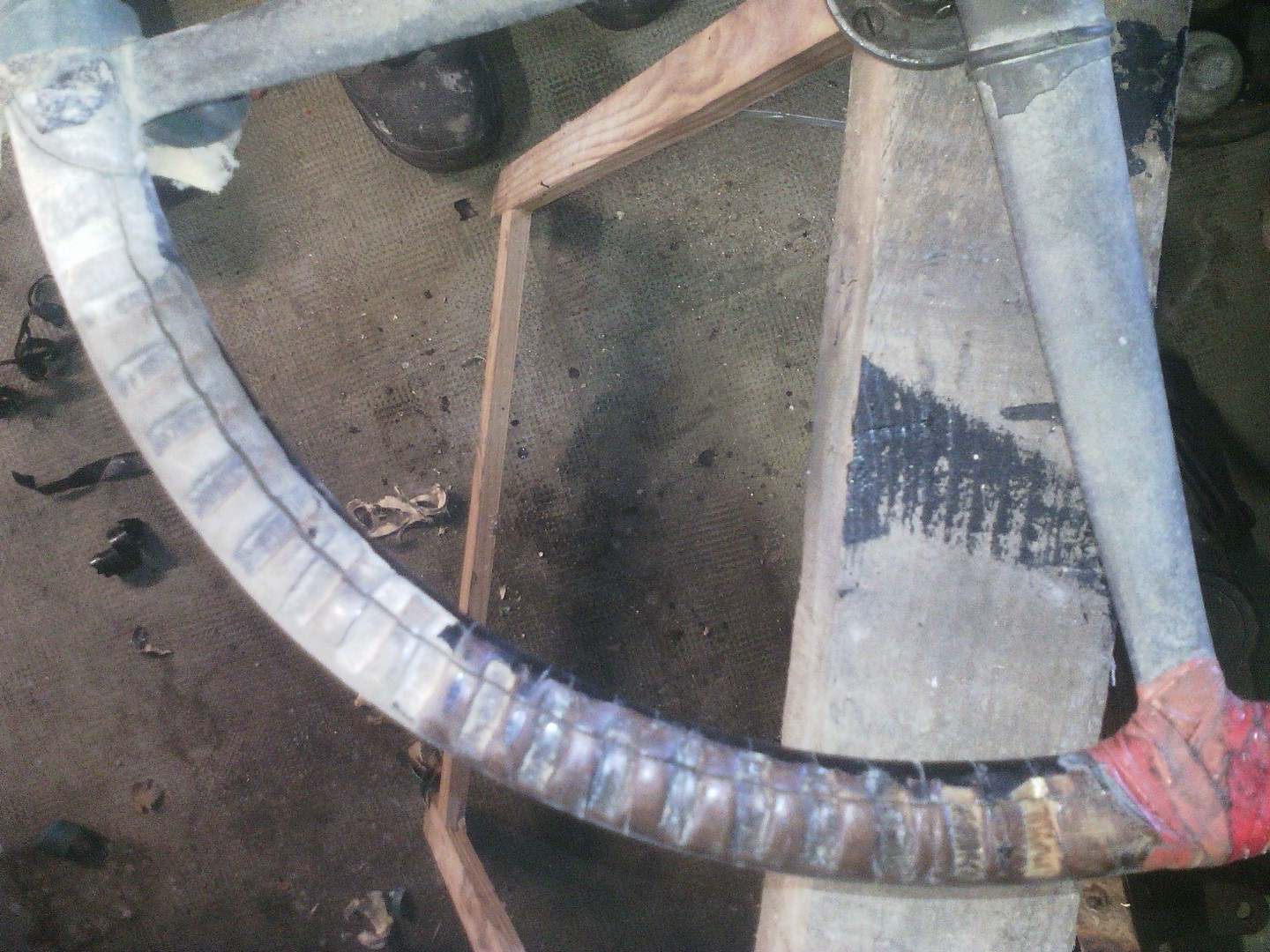

voici mon volant
Je compte 18 encoches par quart de volant, est ce conforme a l'origine avec les vôtres ?
Re: B14 torpedo
bergogliv a écrit : Je compte 18 encoches par quart de volant, est ce conforme a l'origine avec les vôtres ?
Oui lui en propose 6.
Re: B14 torpedo
bergogliv a écrit :J ai reçu mon phare projecteur orientable avec miroir rétroviseur aujourd’hui.
Joli phare fouilleur en très bel état avec ses pattes de fixation.

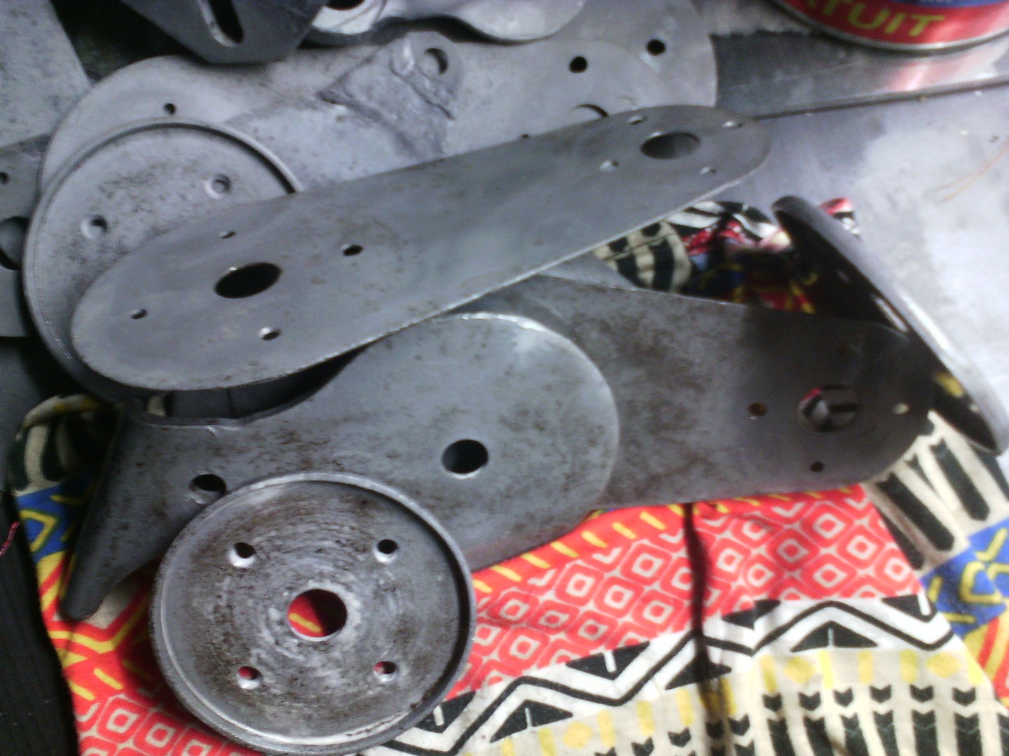

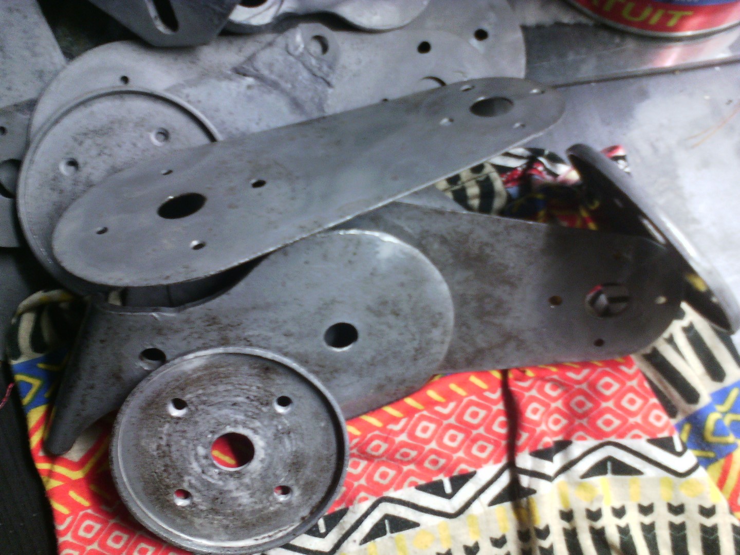

petite salade de sablage
lundi du sablage, mardi du sablage, mercredi du sablage.. :shock:
Vivement ce weekend ça changera je vais sabler :roll:

les doigt du volant doivent etre dans le bois, non visisble comme ca

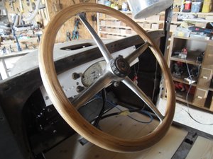

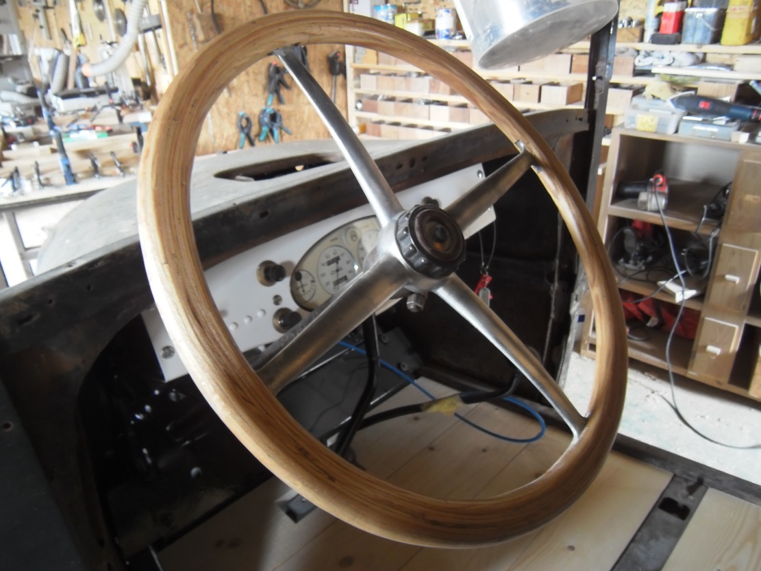

Bonjour Fer,
je suis PHV60, je te vois souvent sur le site Amicale 5HP, j'ai moi même une 5 HP torpédo, la photo du volant c'est moi qui l'ai fabriquer pour la B14 Normande ( qui n'est pas une vrai normande) ( dans pavés restauration) je fabrique aussi les arceaux bois en frêne, si ça intéresse quelqu'un ! tu restaure quoi en ce moment ? je te met la face avant pour Bergogliv. allez a +
Cordialement[img]
face avant
face avant
[/img]
