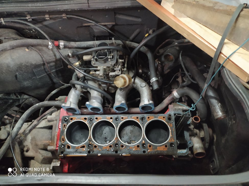

ce confinement commence à peser, tout est commencé tout est en attente faute de matériel, moteur en attente, marche pieds en attente, plancher en attente,récupération des ailes en attente , j'ai aussi déculassé ma Matra Muréna pour changer les joints de queue de soupapes et ceux reçus ne covenant pas ,en attente aussi....

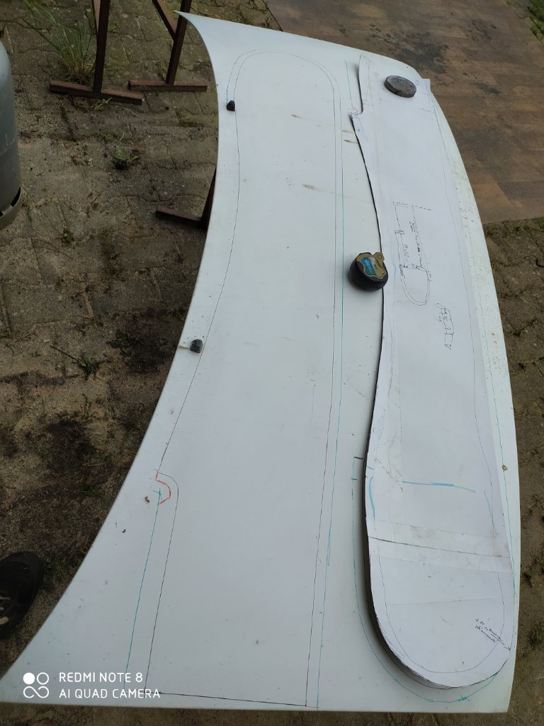

mes pneus sont des Michelin double rivet 13x45 en attendant j'ai commencé mes ailes arrière mais je n'ai pas trouvé de tôle de 1.5mm pour faire les bordures, je vais encore chercher mais j'ai peu d'espoir

C'est pas facile de recréer de toutes parts les ailes.
Je vois que tu as pu faire des gabarits.

oui je l'ai pris sur la seule que j'ai qui est toute déformée et coupée , pas trouvé de 1.5 j'essaie avec du 2mm mais c'est très dur à travailler pour le galbe je travaille par tatonement mon modèle est trop abîmé , ça va m'occuper un moment

pas de souci mais en ce moment je finis de remonter la culasse de ma Marta Muréna 2.2lou 'ai changé les joints de queue de soupapes après je 'y remet

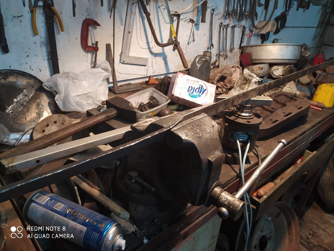

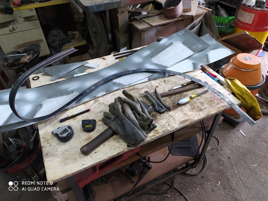

voici comment je fais la bordure ; pliage à l'étau
ajustage de la courbe sur la tôle puis cintrage de la courbure à chaud au chalumeaudans l'étau
