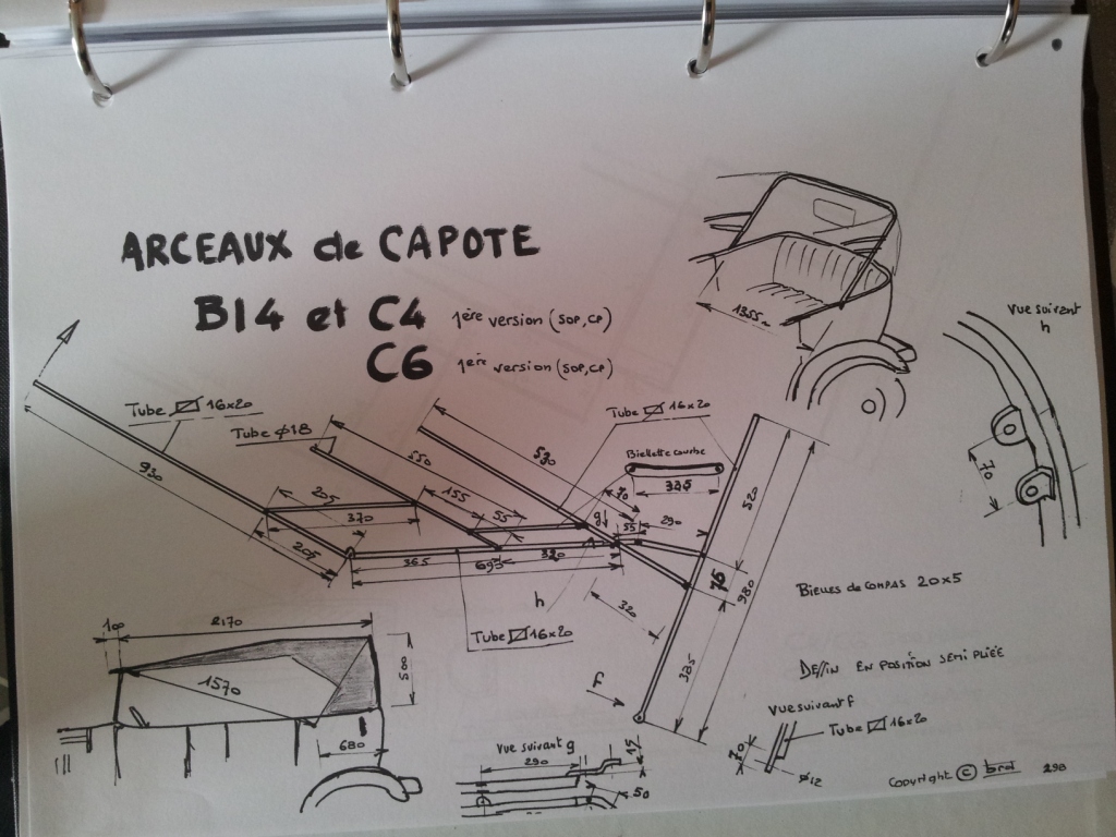

comme vous le savez maintenant, je dois réaliser mes verrous d'arceaux de capote. Grace aux photos envoyées par Joseph puis après par Vince, j'ai pû entreprendre ce travail. Ayant commencé avant d'avoir les photos de Vince, c'est le modèle de Joseph que j'ai essayé de reproduire. N'ayant pas de côtes, j'ai dû interpréter les dimensions d'après les photos, aussi la reproduction n'a pas la prétention d'être une copie fidèle de plus je dois prendre en compte les moyens matériels dont je dispose ainsi que mes capacités!
Enfin, voilà le résultat:Image[*]
Voici quelques éléments du verrou: 1 flasque ( il y en a 4 assemblés 2 par 2 pour constituer la chape support du verrou) 1 demie bague qui vient se verrouiller sur le pion de centrage des arceaux et situé au-dessus ddu pare-brise.

Bonjour Seb, merci pour tes nombreuses photos, je remarque que mes verrous sont un peu plus massifs que ceux d'origine, dommage, mais maintenant qu'ils sont posés sur mes arceaux ils resteront comme ça, cela fera une bizarrerie de plus qui posera question au prochain propriétaire!
