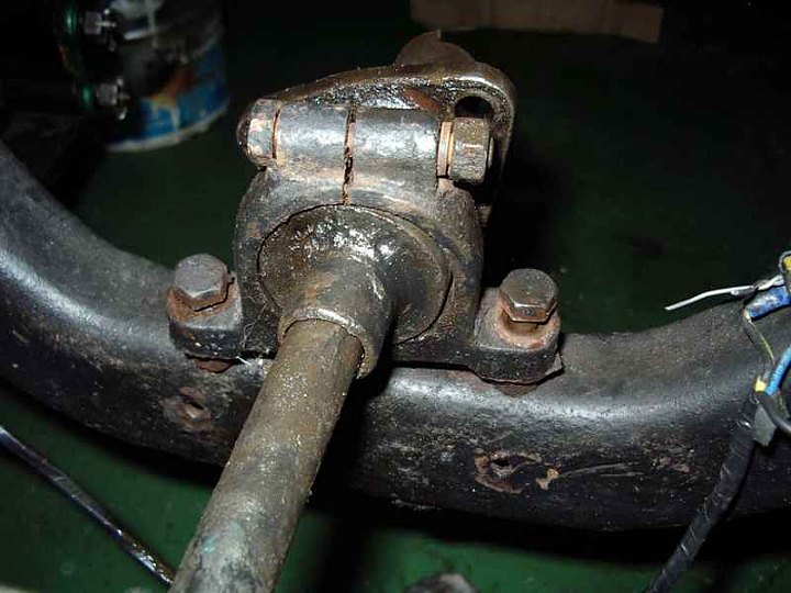

Voici une photo avant restauration.
http://domb12.jalbum.net/CITROEN-B12-RE ... ON-MOTEUR/ Il faut bien penser à fendre la nouvelle bague car sinon ça ne sert pas.
Je pense que ça ne sert à rien de mettre une bague en bronze car une fois serré ça ne bouge plus.
Pour l'arbre de manivelle, je l'ai refait en 2 parties.
Attention à bien respecter l'alignement avec le point de compression...
Ne pas oublier aussi la petite bille qui permet de laisser apparaitre la plaque d'immatriculation (manivelle relevée) lorsque la voiture roule (évite que la manivelle retombe).
A plus.
Dominique

D'abord merci à Dom pour sa réponse.
Si c'est sphère dans sphère comment arrive-t-on à la remonter ?
Je viens de regarder le palier et il est cylindrique dans le haut et sphérique dans le bas (je pense que c'est l'usure car ce n'est pas régulier).
Par contre si tout est serré, je ne comprend pas l'intérêt du principe de la sphère.
Pour ce qui est de ton arbre de manivelle tu l'as fait en deux morceaux mais à qu'elle endroit as tu séparé ?

désolé pour la réponse tardive. L'arbre de manivelle a été fait en 2 parties a peu prés de même longueur percées (à leur extremité / bien centrer) et tareaudées et racordées par une tige filetée (au milieu de l'axe / non visible une fois le tout remonté on ne voit plus rien), une fois le tout bien serré (et collé au frein filet), le cran pour la clavette de manivelle a été réalisé aprés, pour respecter le point de compression selon le même décalage que l'arbre d'origine.
