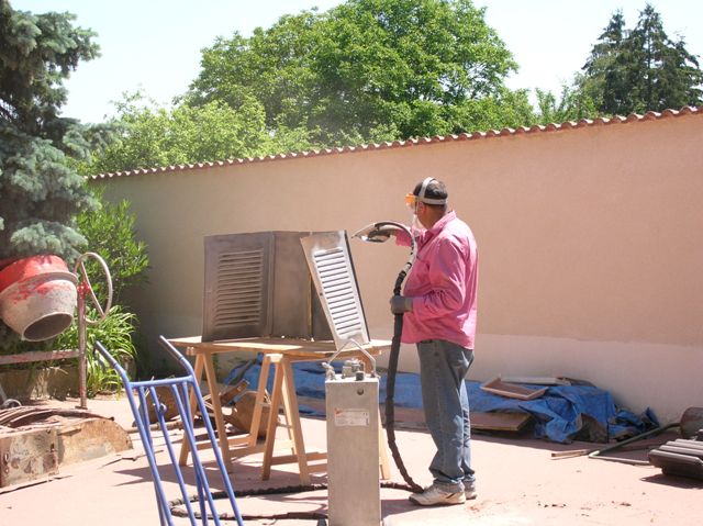

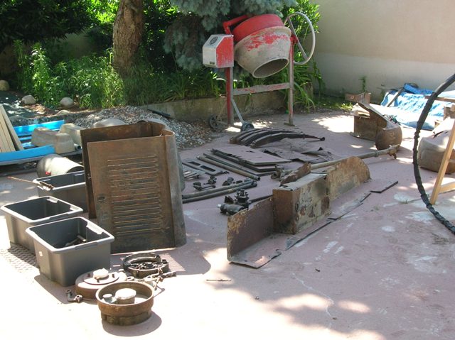

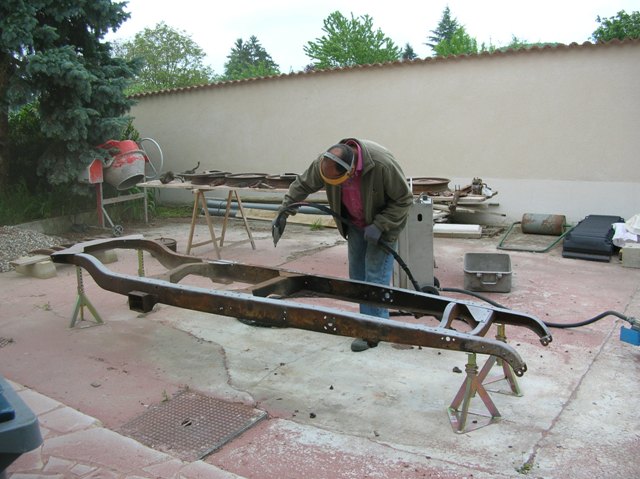

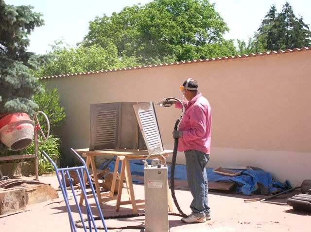

Pour un sablage complet de toutes les piéces cité et petite piéces diverses, j'ai un sableur qui se déplace à mon domicile.
Il me prend 200€ la journée avec le consommable. J'ai fait le chassis, le pont, train avant, jantes, réservoir, ailes, arbre de transmission, jantes, tambour, capot moteur, colonne direction, boitier direction, toutes les petites pièces divers y passe.....et j'en suis actuellement à 600€.
Il me reste encore la caisse compléte qui sera sablè à la fin du mois, j'ai prévu encore une journée donc 800€ pour la total tout cela répartie sur une année environ.
A chaque fois, je prépare une stock de piéces à sabler et dés-qu'une piéce est fini, je traite à l'appet phosphatant immédiatement.
Compte le prix de l'apprêt en plus pour chaque scéance. Bon courage
