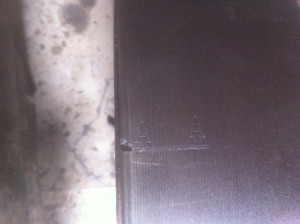

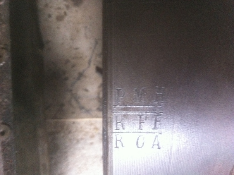

re bonjour,
je compte démonter le volant moteur et sur celui ci des repères sont gravés : PMH, AA, ... ( ci-joint photos) je suppose que celà correspond à point mort haut et aux autres repères concernant le réglage de l'avance, mais comment les utiliser à quoi doivent il correspondre autre rpères , positionnement spécifique ou autre ??? quelqu'un pourrait il m'aider ? merci

Re: inscriptions sur volant moteur
Retard Fermeture Echappement
Retard Ouverture Admission
Point Mort Haut
Avance Allumage
Point Mort Haut
Avance Allumage
merci schum, mais par rapport à quoi doivent il être positionner et faut il repérer leur emplacement par rapport au villebrequin avant le démontage du volant , autre question pour démonter le volant suffit il de retirer les 6 écrous avec arrétoir ou bien faut il également retirer le roulement ? merci
- Messages : 3213
Je ne suis pas sur que ces repères soient d'origine (qu'en disent les spécialistes B2?) mais il doivent pouvoir coïncider avec un trait sur une partie fixe d'un carter.
merci schum,
en fait en relisant la RTA j'ai vu que ces repères servent à régler l'avance par rapport à l'ouverture de la flasque de l'embrayage il faut déplacer ces repères et en même temps régler le toc de la magnéto , cla me parait un peu barbare pour le moment , on verra cela lorsque j'aurais à régler l'avance la seule chose que j'espère c'est que le volant est repositionnable à l'identique lors du remontage du volant sur le villebrequin ( peut être grace à un systèmede clavette ou autre ) bon je vais tenter de démonter cela
oui il y a une clavette.

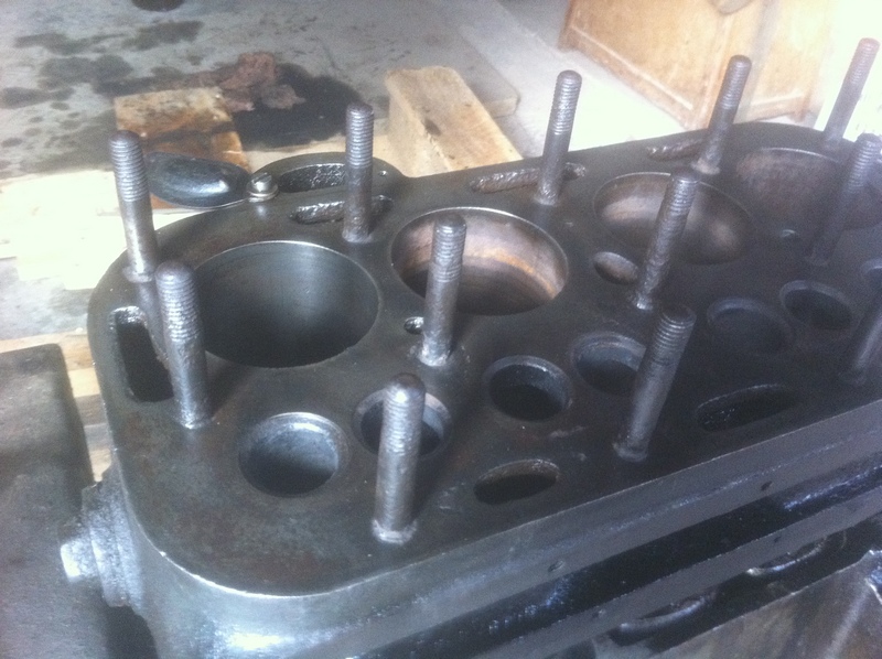

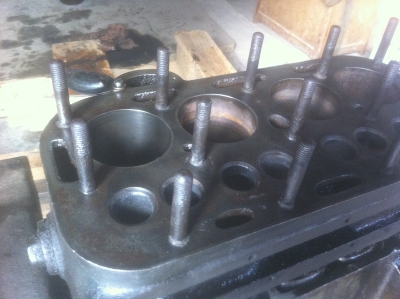

merci pour ce conseil , pour quelle raison faut il changer le roulement et comment réalise t on la bague d'adaptation ? je joins des photos pour montrer l'avancée du travail en 15 jours; je ne pensais pas prendre un jour autant de plaisir à mettre les mains dans le" camboui"
