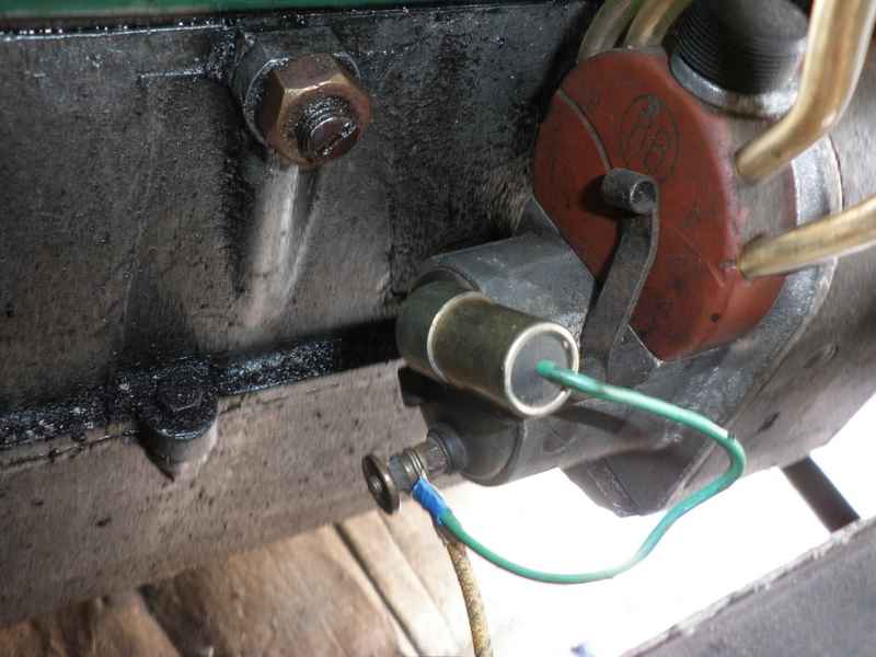

En sortant ma B14 aujourd'hui j'ai eu à chaud quelques soucis, le moteur ratatouillait, l'essence arrivait bien au carburateur c'était l'allumage qui était en cause.
Je me suis donc dépanné en montant un condensateur "à l'arrache" à l'extérieur de la magnéto, plus de soucis.
Il est juste connecté à la borne de mise à la masse pour l'arrêt de la voiture et coincé dans le ressort du capot du rupteur.
Condensateur secours
Il me reste donc à démonter la magnéto pour changer le condensateur interne.
Moralité, il est toujours intéressant d'avoir un condensateur "moderne" en secours.

Re: Dépannage de fortune magnéto RB
Peu importe quel condensateur, que ce soit pour une 2CV, une DS ou une mobylette.
Pour me dépanner j'ai pris ce qu'il y avait dans ma caisse à outils.
Effectivement les pro noient dans la résine un condensateur utilisé en électronique.
Comme tous les condensateurs utilisés pour les allumeurs, entre 0.15 et 0.25uF et une tension de claquage la plus élevée possible (2 ou 3000V).
