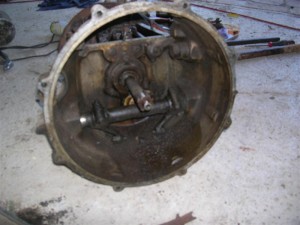

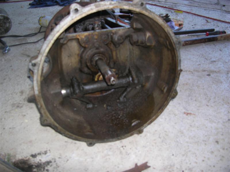

Je travail activement sur la réfection de ma boite de B12.
Big boulot....!!!!!
Remplacement des 4 roulements par des étanches en gardant le joint que coté extérieur afin d'avoir une lubrification pour les roulements avec l'huile de boite.
L'état des pignons est correct mais j'ai un jeu important dû à l'usure entre les deux parties de l'arbre secondaire. Celui-ci est en effet en deux parties. Il est guidé par une bague bronze d'environ 5cm inséré dans la partie femelle de cet arbre. Je fais donc remplacer cette bague et rectifier la partie entrante de l'arbre secondaire afin d'éliminer les jeux. L'arbre secondaire porte la buté et est donc directement l'entrainement du disque d'embrayage et donc le lien boite moteur...j'ai remarqué que la queue de sortie de boite avait du jeu donc c'était dû à cette usure. Le pb sera bientôt résolue.
Autre déboire, l'arbre de commande de l'embrayage de diam 30, qui actionne la buté d'embrayage a usé le carter de boite...pas glop !. Citroen n'avait pas pris la précotion de mettre des bagues pour cet arbre mais simplement réalisé un trou avec matiére acier /alu ....résultat à chaque coup de pédale pour débrailler, le carter a fini par s'user...dans le cas de ma boite, les edeux trous servant de palier sont ovale aujourd'hui... autre usure, dans ce même arbre passe en son centre, la commande des freins qui est guidé par deux bagues bronze inséré dans l'arbre de 30. Là encore usure importante de l'arbre de frein et des deux bagues.
Moralité, je fais réussiner le carter de boite pour permettre la pose de deux bagues bronze ( amélioration ) et je fais reproduire à l'identique l'arbre de commande d'embrayage et celui de commande des freins...
Résultat en photo prochainement pour vous monter le résultat d'une boite entièrement refaite...
A+
Citroennement
Big boulot....!!!!!
A+
Citroennement

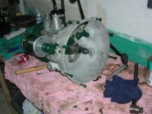

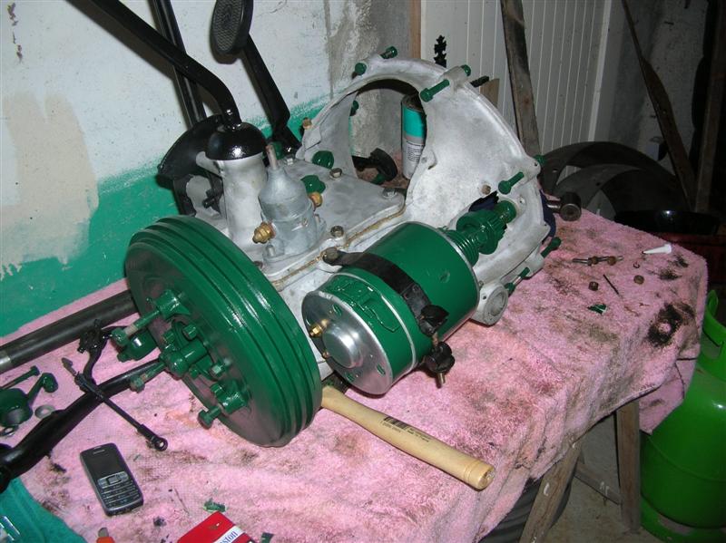

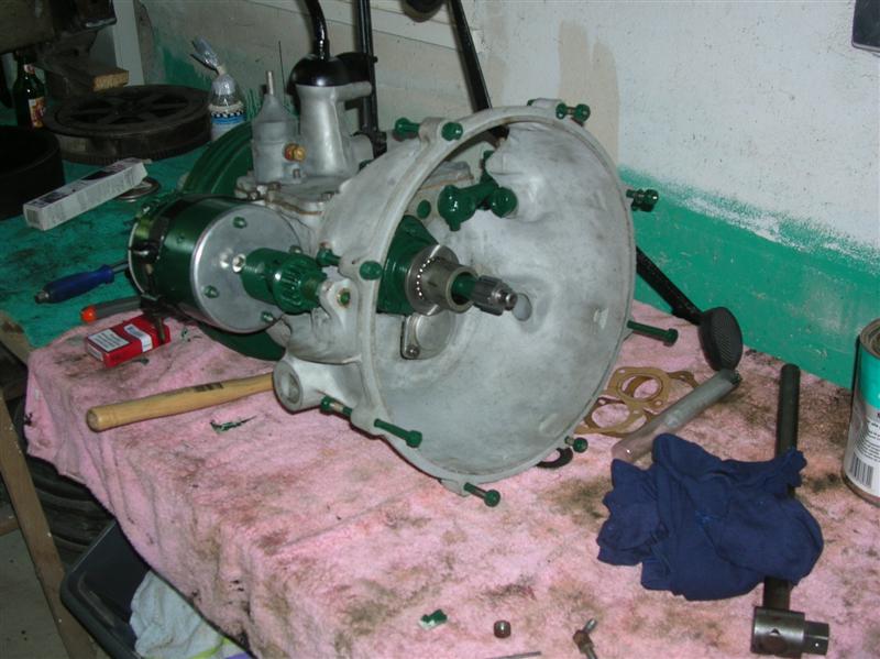

Comme promis, voici le résultat de la remise en état de la boite de ma B12.
ça c'est fait.... après Il me reste le moteur et la culasse Desprez a reprendre mais dégat important paliers de vilbrequin, coussinets de bielles, guide de soupape et j'en passe.... !!!!
Suite au prochain épisode....
Yes we can !!!

ca avance ! mais, pourquoi avoir peint tous ces petits morceaux en vert ????????

Salut Vince,vince a écrit :ca avance ! mais, pourquoi avoir peint tous ces petits morceaux en vert ????????![]()
Pour deux raisons, protéger de la corrosion et ne pas laisser les piéces brute de sablage et d'appret phosphatant et la deuxiéme c'est que je trouve plus jolie de finir correctement l'ensemble de chaque piéce. Je précise que la peinture utilisé est spéciale moteur de chez restom.
Le choix du vert est une affaire de gout...le moteur sera pour certaine parties de la même couleur. Je polie également les piéces moteur en alu et j'ai même fait nickelé quelques piéces également.
Le travail de restauration de nos vieilles est long et fastidieux avant de pouvoir remonter un ensemble comme le cas de ma boite. Il faut nettoyer, analyser les piéces défectueuses, les faire reproduire éventuellement, trouver les piéces du commerce au meilleur coût, les rassembler pour pouvoir enfin reconstruire un ensemble fini... Le travail sur mon pont a suivi la même logique, je veux que ce soit parfait et jolie. Je préfére prendre mon temps que de bacler pour avancer plus vite.
Je travail de cette façon depuis le début et le chassis, pont, direction, train avant, toute la partie carrosserie avant, phares capot ect ainsi que les pontons latéraux sont pret ajusté et bientôt je m'attaquerais à la mise en apprêt.
Il faut segmenter le travail pour avancer mais sans se disperser pour autant...exercice difficile !!!
Après avoir eu ma B12 en piéce détaché dans mon petit garage, je retrouve doucement de l'espace à chaque avancé....
J'espérais entendre le doux ronron du moteur cet été mais il me faudra attendre encore avant que ce miracle ne se produise car le porte monnaie et le délai pour remettre en état mon moteur sera plus long que prévu.
Je pense que cet évènement sera pour l'année prochaine....pendant ce temps j'aurais avancé sur des parties plus simple à restaurer par moi-même.
A+ bon courage à tous et je vous tiens au jus....
