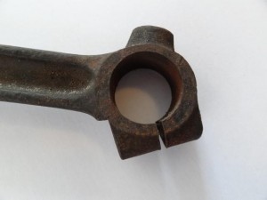

Je vous remercie de m'admettre dans le forum . Je suis ingenieur (mecanique) et m'occupe seul de mes voitures de collection ( une FIAT 5OOA de 1938 et deux TRIUMPH SPITFIRE MK2 de 1965 et 1967 et une CITROEN B14G de 1928 ).
Je possede depuis six mois une Citroen B14G de 1928 , unique en Roumanie. A cause d'un bruit suspect du moteur je l'ai demonte et j'ai trouve la bielle du cylindre numero 1 (vers le radiateur) ayant , vers les coussinets , une ovalite d'environ 2,5 mm .
Je vous prie de m'aider pour acheter une bielle complete avec les coussinets correspondants . Le diametre de l'arbre est 44,65 mm .

Bienvenue à toi sur notre forum.
Il existe probablement plusieurs modèles de bielles.
As tu une photo de ton modèle?

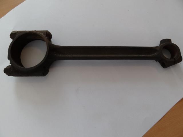

Re: Achat : Bielle B 14 G
Monsieur, veuillez trouver ci-joint la photo de la bielle. Comme vous pouvez le constater elle n’a pas de régule, c’est une bielle prévue pour coussinets.
Exact, les coussinets étaient en bronze : des ébauches doivent être disponibles chez Depanoto.MEZINCESCU MIHAI a écrit :Comme vous pouvez le constater elle n’a pas de régule, c’est une bielle prévue pour coussinets.
