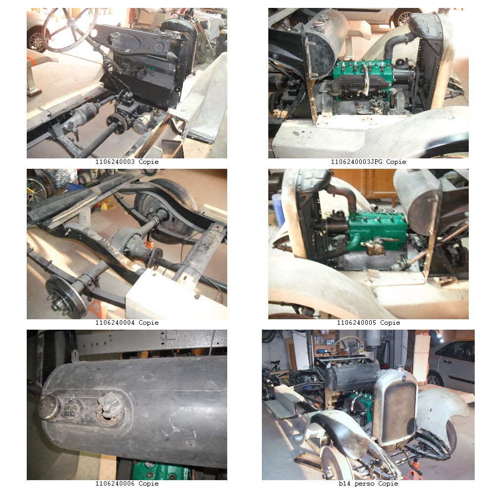

je viens de voir tes photos cet une b14f mais pas g ,premier indice ton réservoir et rond la g et ovale deuxième indice ton moteur l'arrivé d'eau et au premier cylindre que sur la g il est entre le deuxième et troisième cylindre
Cordialement yannick

Re: B14 Torpédo
Bonjour Alain
d'après les photos je vois plutôt une b14 f que une b14g
premier indice le réservoir rond une f ovale une g
deuxième indice le moteur arrivé d'eau au premier cylindre f aux deuxième g
troisième indice ton démarreur tenu par des sangle f fixé par trois vis g
quatrième indice les suspension avant en prolongement du châssis f et du châssis a la roue g
cordialement yannick

Je confirme aussi B14F

Ce n'est pas le numéro moteur qui compte mais le numéro de châssis.
Quel est celui qui est noté sur ta CG?

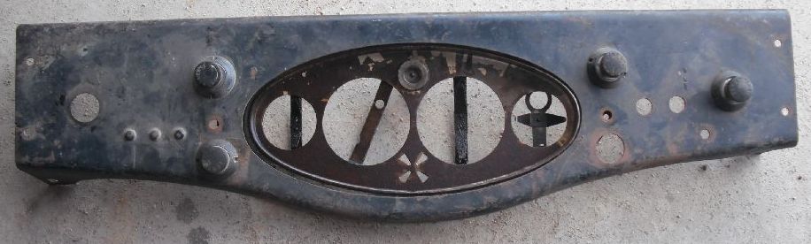

d'autre part je vouler savoir si le tableau de bord en photo est le bon ou pas pour ce modele

Ta CG est bien une G mais pas ta voiture qui est une F.
Tu aurais le numéro de moteur qui est frappé sur l'oreille arrière gauche pour comparer avec le mien?
