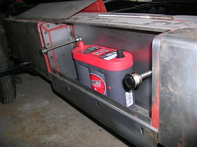

Je cherche une piste pour touver le joint environ 1cm de large et 2mm d'épais pour les trappes des coffres latéraux.
A l'origine c'était une sorte de mousse qui tombait en miette et qui était fixé par des rivets en laiton. Voilà à vos plumes

j'ai pas de coffre sur ma b14, mais regarde donc du coté joint genre"compriband" pour fenêtre en néoprène. pas le compriband de base car ce serait trop épais, mais genre.
Mais n'est ce pas mieux de laisser l'eau passer et de l'évacuer plutôt que de faire un "piège" à humidité(et une mangeoire à rouille par là même occasion)?

Merci athel pour tes conseils.
J'ai déjà été voir dans les magasins spécialisés en bricolage, le genre "compris bande" mais les profils sont
très épais et de forme particulière. Je cherche plutôt un caoutchouc plat et noir si possible.
Deux raisons de remettre comme à l'origine avec ce joint:
- Eviter les vibrations sur la porte des coffres.
- Avoir l'epaisseur nécessaire à ce que les portes soient affleurantes une fois les molettes sérrées.
Je ne rêve pas le joint ne sera pas parfait et de l'eau risque de prenétrer donc
pour l'évacuation de l'eau , je ferais des trous d'évacuation dans le fond des coffres.

c'est pour cela que je parlais de joint pour fenêtre, car il y en a pour la fabrication, genre joint a lèvre fin justement, mais il faut peut être aller au delà du magasin de bricolage et voir en quincaillerie/fourniture bâtiment. Sur internet il y a pas mal de fournisseur, peut être que chez Lapeyre ils ont des choses.(mais ne les gardent ils pas pour eux...). Voir aussi en quincaillerie bateau(fourniture marine)(pas la pêche...), car là on trouve pas mal de truc aussi.

c'est juste pour donner une idée comme çà, mais peut être qu'avec de la toile de bache pour bassin à poisson elle est en genre de caoutchouc bien solide et il en existe de plusieurs épaisseur tu trouveras peut être l'épaisseur qui convient et tu la découpe comme tu veux ...

la bache pour bassin à poisson se trouve en jardinerie animalerie.
Par contre en regardant sur le comptoir de la carrosserie, ou chez un fournisseur pour l'industrie, tu trouveras des joints qui feront ton bonheur.

Merci ppf63, j'ai effectivement trouvé au comptoir des carrossiers....
Bandes caoutchouc 2mm x 20mm...

decouper des anciennes chambres a air...

L'un d'entre-vous a t-il réussi à démonter les "molettes" d'ouverture? Si oui comment? Personellement je n'ai pas trouvé.

Oui, il y a une rondelle derrière la molette qui bloque la molette en position entre la trappe du coffre et cette rondelle. La partie cylindique de la molette est légérement ouverte (en tulipe) pour rendre prisonnière la molette derrière la rondelle.
Tu déposes les trappes de coffre latéraux puis tu inséres une tige fileté que tu visses dans la molette enfin tu puisses marteller la partie cylindrique de la molette ( PS:la tige fileté évite la déformation du filetage de la molette). Puis, tu martelles jusqu'à permettre l'extraction de la rondelle...un petit coup de lime, si tu n'as pas réussi à redonner une forme parfaitement cylindrique et tu extrais la rondelle et tu sorts la molette sans pb.

Sur catalogue de carrosserie B14 (modèles T.4.B. et K.4.B.) il est uniquement mentionné : "Semelle en caoutchouc (coté droit ou gauche" (référence 63.170).

Le joint double lèvre pour les tôles de bas de caisse de ds va super bien pour cela.
