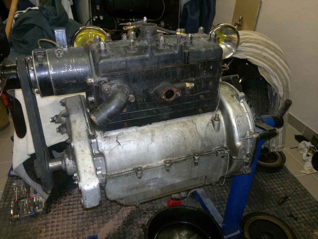

ce weekend j'ai enlevé le moteur de ma B 14 pour une bonne révision chose que je n'avais pas totalement fait lors de la restauration .

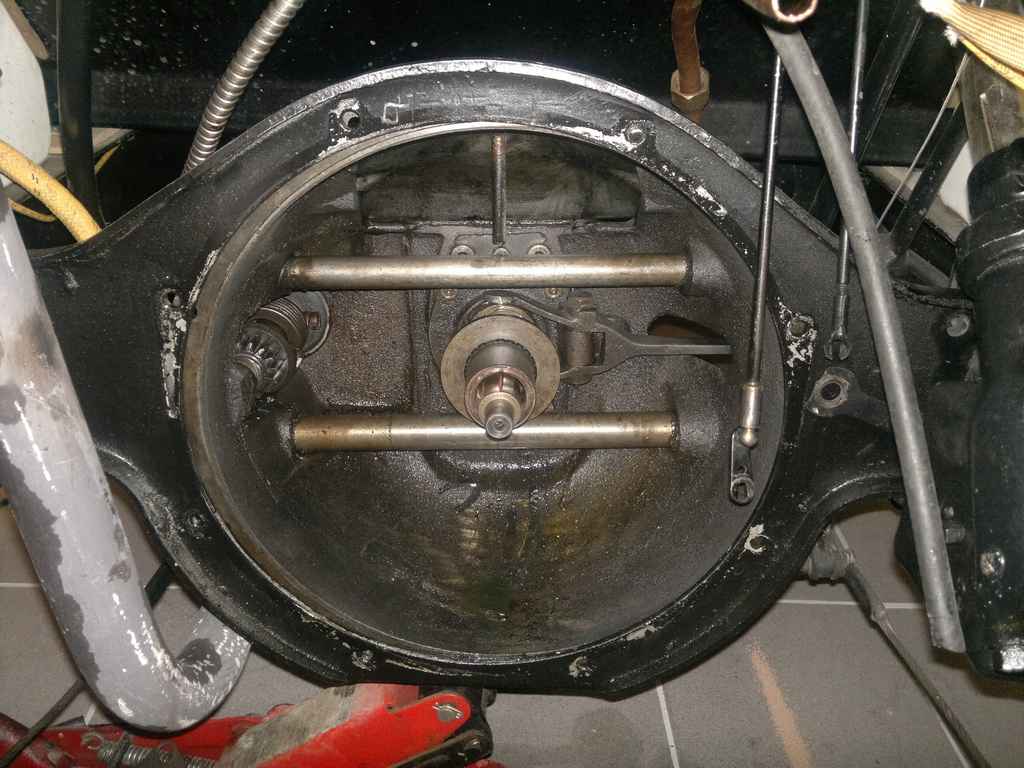

voir l'état de l'embrayage qui est très correct changer en 2004 par l'ancien propriétaire
changer le roulement 6303 du vilebrequin (coté volant moteur ) faut il un roulement étanche ? oui pour une lubrification continu !
je veux positionner le volant moteur suivant le repère inscrit dessus pour caler correctement l'allumeur .
roder les soupapes etc .............
la suite au prochain épisode .............

Trés bien! un nouveau chantier. Pour le roulement 6303 je pense que tu as interet à mettre un étanche. Donc la réf doit être 6303EE

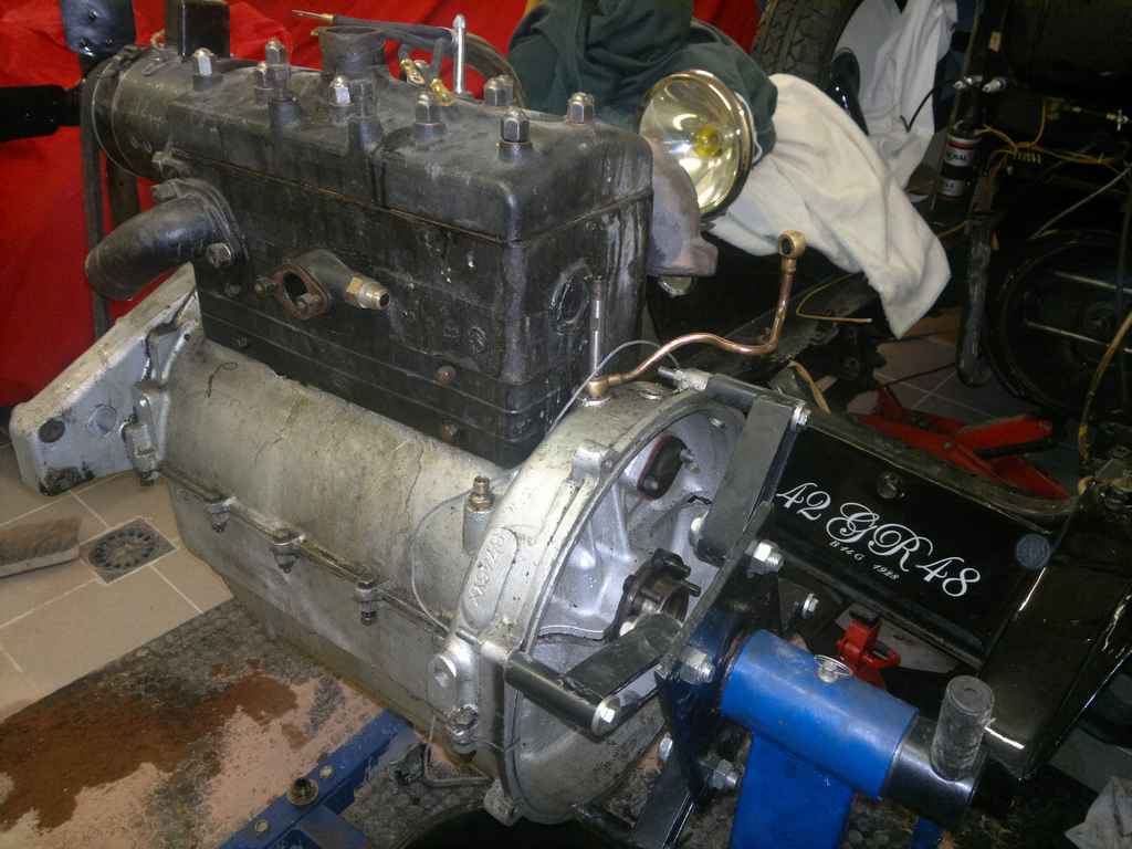

le moteur sur son socle
j ai en ma possession le catalogue général des pièces détachées ( modèles 1919 a 1928 )
sous chaque pièces il y a 1 numéro voir 2 numéros écrit en noir et à la suite de ses numéros un chiffre écrit en rouge ,a quoi peut correspondre ses chiffres ?
référence citron pour ceux écrit en noir et pour les autres .........

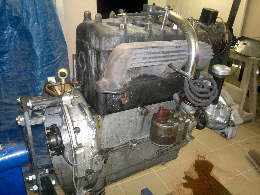

j ai récupéré il y a quelque temps un moteur de B 14 G avec sa boite , j' ai désolidarisé la boite du moteur pour voir l' état de l' embrayage , il n'ai pas bon mais je me suis aperçu que les écrous qui tenaient le volant moteur avaient des freins en tôles chose que n'avait pas ma voiture .
au remontage de celui ci je mettrai les freins tôles de recup .
mon moteur à été "restauré " par un pseudo meccano qui n' a pas remonté comme d'origine .
les freins d' écrous , le volant moteur pour le point de repère du PMH ,la distribution que j'ai repris à zéro .............
j' espère que ça va s' arrêter là .

A la place des freins " tôle " de récupération, il est préférable, aujourd' hui, d' utiliser du frein filet de force normale. ( loctite, par exemple ).
Plusieurs moteurs remontés ainsi ; jamais de problème.

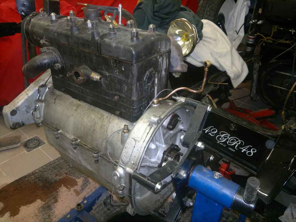

quelque photos du chantier .
la calamine sur les pistons et la chambre à combustion .
le vert au bord du piston n'est qu'un peu de liquide de refroidissement
rodage des soupapes , vérification des segments nettoyage culasse et remontage dans la foulée
un piston
comme joint pour le carter inférieur je remet l'ancien (pas conseillé) sinon ou pourrais je en trouver un ?.
je pense remonter le moteur sur la voiture dans la semaine .
un piston

Pour ton joint pourquoi tu ne le refais pas?
J'en avais un quelque part dans mes stock et il était en 2 morceaux.

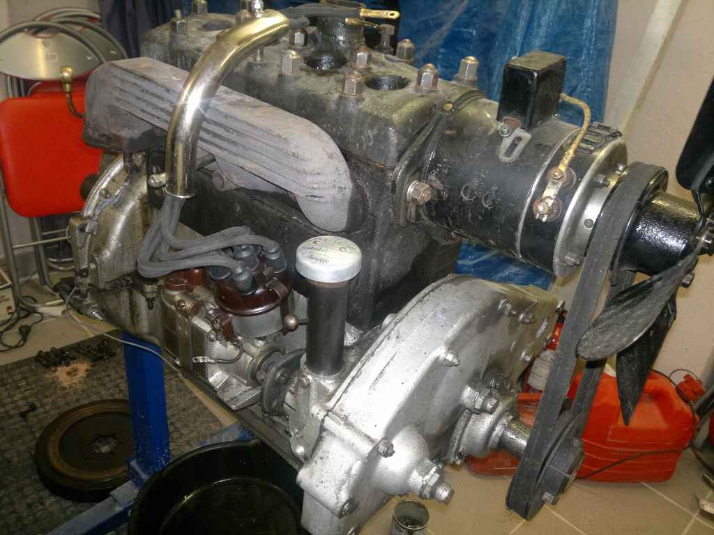

d'autre photos du bloc
