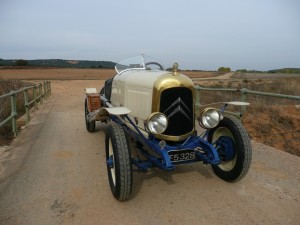

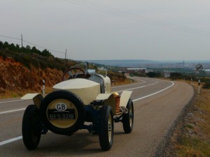

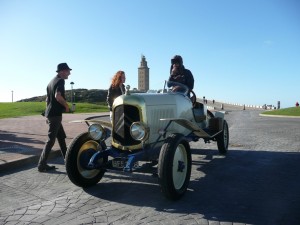

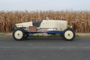

Bonjour a tous,
Je suis anglais et par une chaine d'evenements inattendue je suis possedeur de deux voitures 10HP. La premiere est une B12 "special". Il semble qu'elle avait ete exportee aux isles des Nouvelles Hebrides qui maintement s'appellent Vanuatu, depuis ou, elle est arrivee a nouvelle zelande. Il etait la-bas qu'un monsieur avait refait la voiture aux annees 80s pour faire de la course. C'etait avec ce coque bizarre qu'elle est arrive en Angleterre il y a 20 ans ou elle est reste dans une grange sans se deplacer beaucoup. Je l'ai maintenant depuis 3 ans et sauf un probleme chronique de vibration (a cause des jantes, des tambours de freins et de l'axe je pense) elle a ete superbe sur la route. On a deja fait un petit tour en Espagne et j'espere retourner en France bientot.

Bonjour :
Cette B12 est magnifique !
Pourquoi ne pourrait-elle pas rouler en France à partir du moment où elle possède une carte grise ? et un C.T. ?
Les C.T. pour ce genre de voitures sont très simplifiés .
Elle parrait en superbe état sur cette photo .

Ton B12 resemble fort a cette B10 fabriqué par une casseur du region dans les annees '30.

Merci Fer,
C'est vrai. Peut etre qu'il avait aussi modifier le moteur por aller plus vite? Le mien est le 10hp d'origine.
