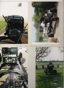

dans mon torpédo B12, la batterie était à l'origine dans le coffre latéral droit, mais les batteries longues et plates ne se trouvent plus en standard.
Pour mettre pouvoir mettre une batterie au format actuel, nous avons créé un caisson sous le plancher arrière, la batterie est accessible par une trappe sous les pied du passager arrière droit (voir photo fichier joint)
Nous sommes restés en 6 volts. Il faut faire attention à prévoir une section de câble suffisante et qui tient compte de l'éliognement de la batterie par rapport au démarreur.
