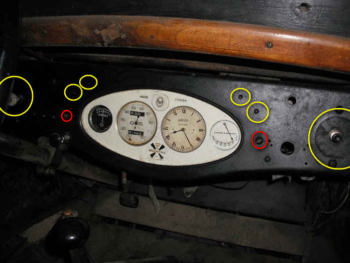

Tu as une photo du tableau de bord?

Oui, voici:
Messages : 3089
Re: B14 fourgonette avec carrosserie "spéciale"
Donc intérieur plutôt luxueux pour une camionnette (bois verni, compteur et horloge).
Elle est donc de type F.
J'en ai profité pour mettre en évidence les positions des tirettes sur la planche (il faudra que je fasse un vrai sujet sur les planches de bord de B14 un de ces 4, il y a tellement de combinaisons).
Entourés en rouge les 2 vis de maintient du tableau de bord.
En jaune et de gauche à droite, contacteur des feux arrêt/veilleuse/route/code (manquant sur ta voiture et remplacé par une tirette -de starter?-), tirettes de starter/ralenti (manquantes), tirettes de robinet de réservoir réserve/normal (manquantes), et pour finir contacteur de mise à la masse de la magnéto (remplacé par un poussoir).
Planche bord B14
Planche bord B14
Tous les autres trous ont été réalisé par la suite.

Merci beaucoup pour ces informations: en effet, le tableau de bord a connu pas mal de modification au fil des années.
L'objectif serait de le rendre plus "conforme" par la suite.
Au niveau interrupteurs/tirettes.
L'interrupteur de phare, rotatif 4 positions à l'origine si je ne dis pas de bêtise) a bien été remplacé par un interrupteur de phare plus récent de 3 positions, les codes étant raccordés sur un "simple interrupteur" 2 positions ailleurs sur le tableau de bord. Malheureusement, je n'ai pas encore réussi à remettre la main sur un interrupteur d'époque, ça sera pour plus tard.
La tirette du starter est bien présente mais en dessous de la visse gauche de fixation du tableau de bord.
La commande de réservoir et de réserve, (qui de fait est manquante) j'ai un peu du mal à comprendre comment elle fonctionne et ce qu'elle actionne concrètement: je n'ai rien trouvé de tel sur la voiture au niveau réservoir/ carburateur. (Nous avons un robinet "manuel" sur l'arrivée d'essence juste avant le carburateur)
Je serai preneur de plus d'information si possible.
Le contacteur d'allumage a été lui remplacé par un interrupteur moderne à tirette. (La magneto n'est plus opérationnelle a été remplacée par un bobine)
Le "grand" trou pas d'origine entre l'interrupteur d'allumage et le tablea de bord recevait le comodo de clignotant, pas d'origine non plus puisque pas de clignotant à l'époque. On va cependant devoir en remettre un : après réflexion, il n'est pas très raisonnable de rouler sans clignotant dans notre coin (environnement semi-urbain où tout le monde ne s'arrête pas pour laisser passer respectueusement l’ancêtre :D) )
