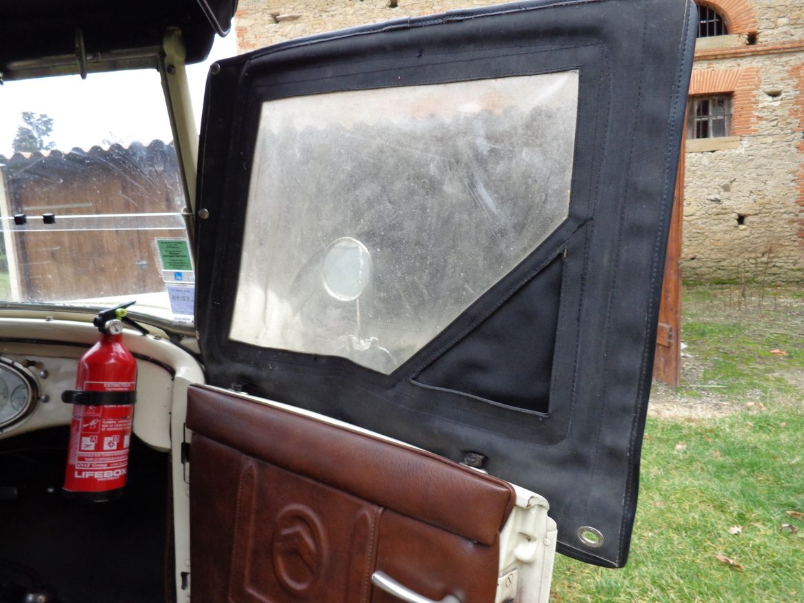

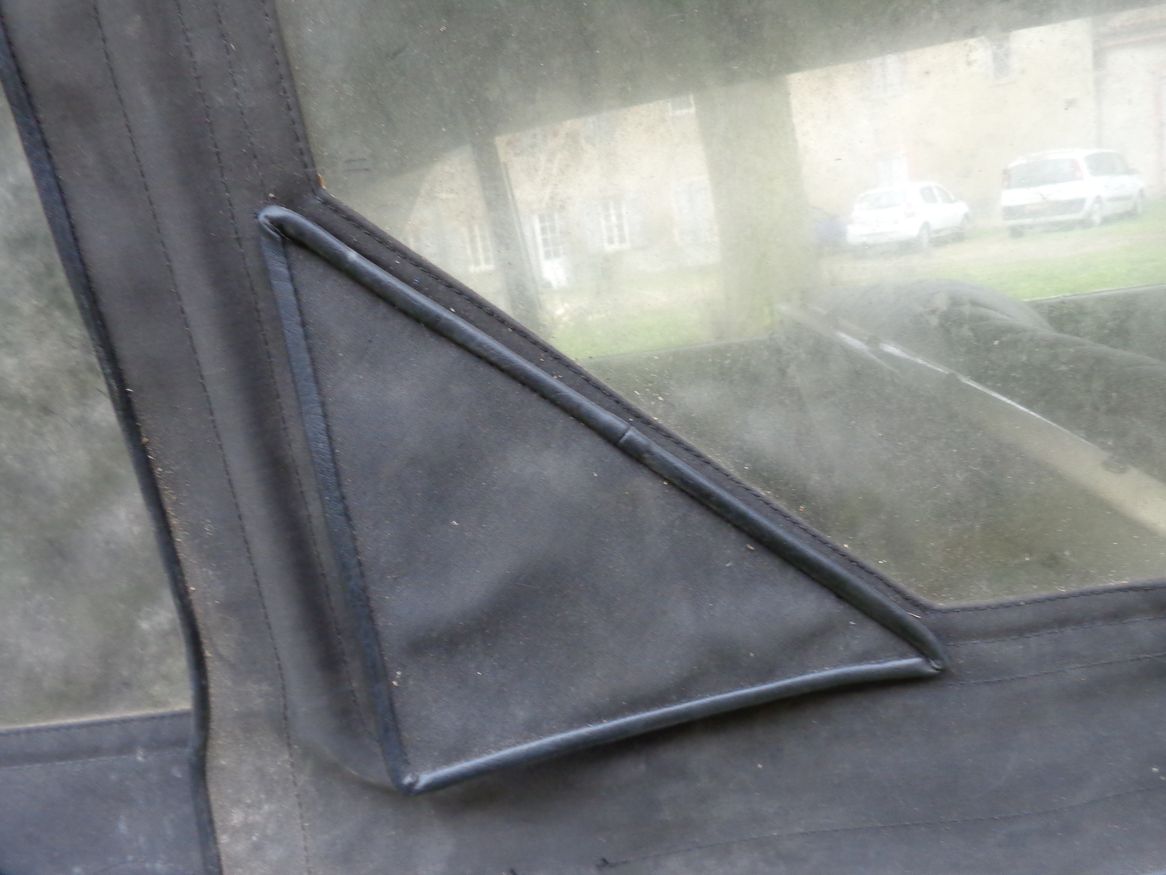

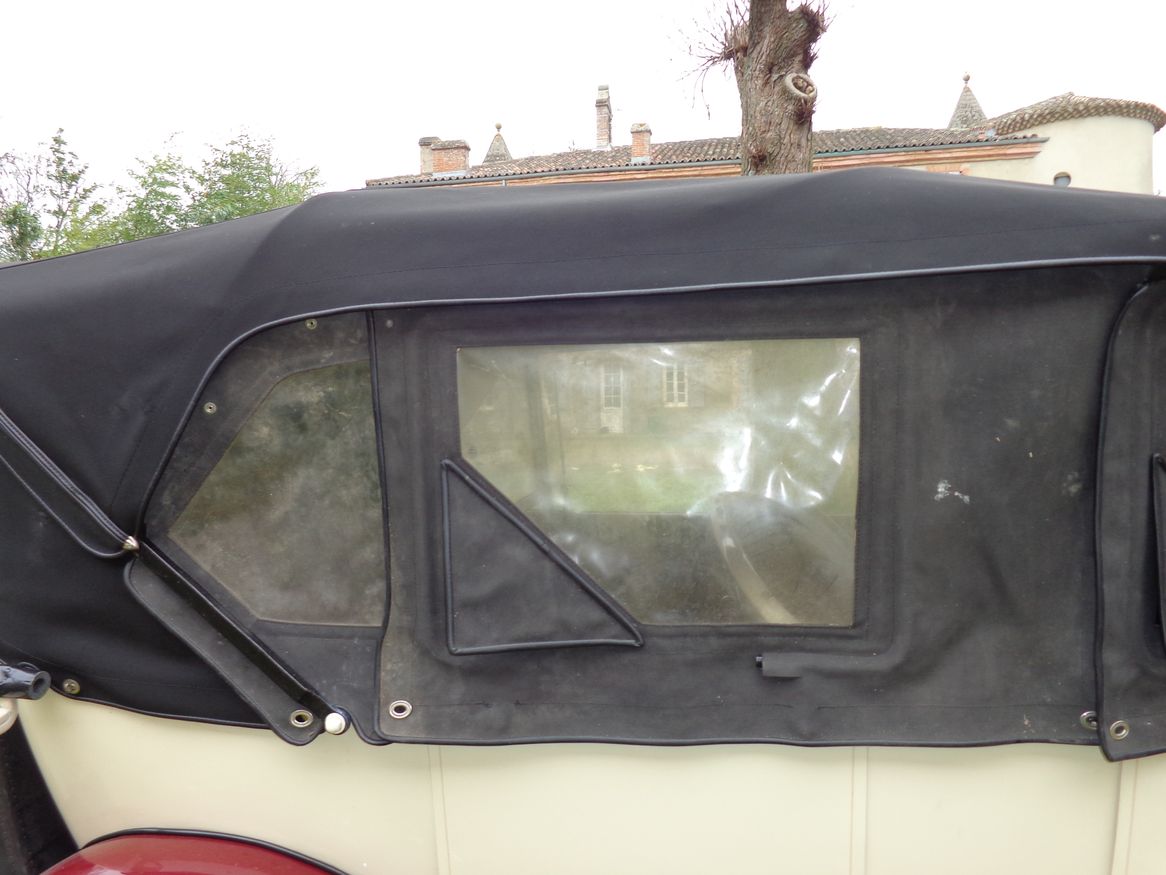

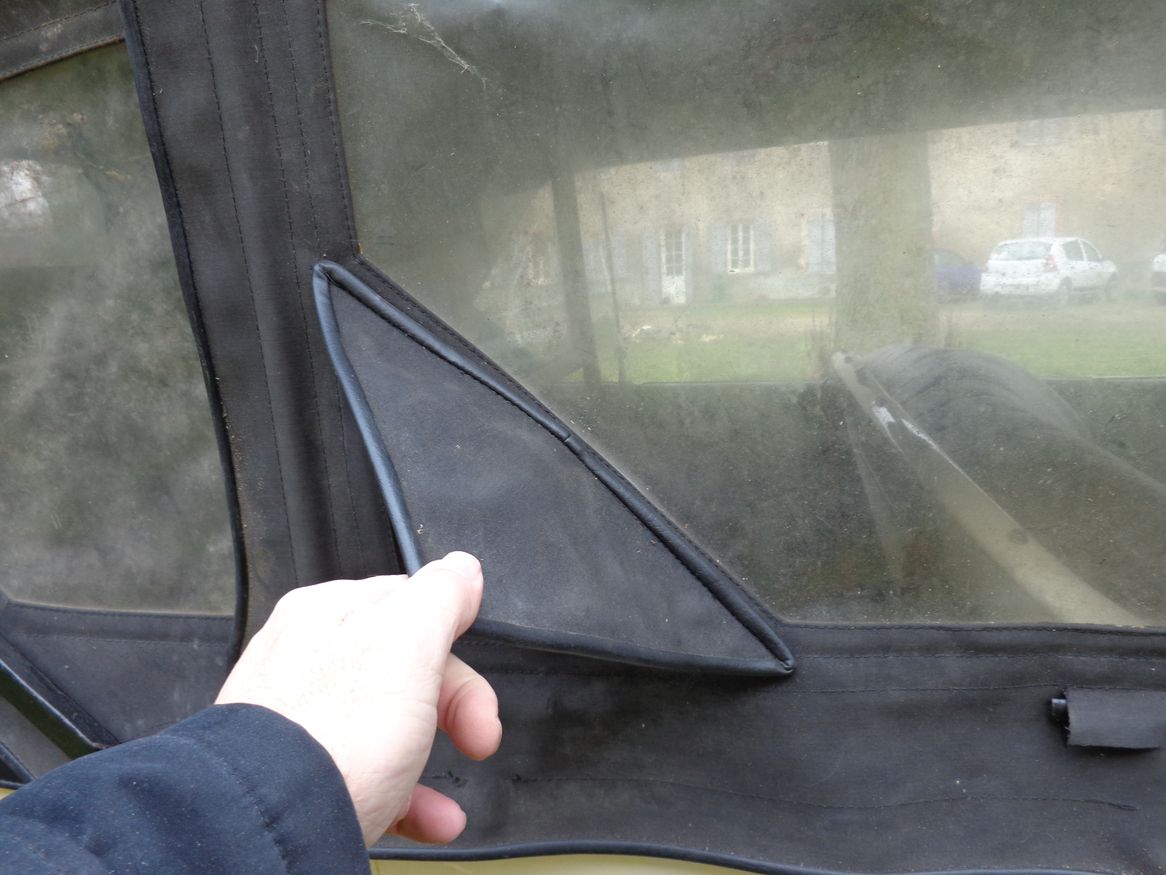

Bonjour et bonne année à tous :

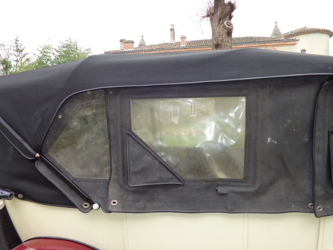

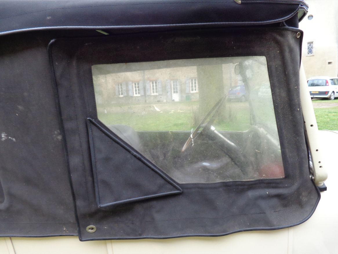

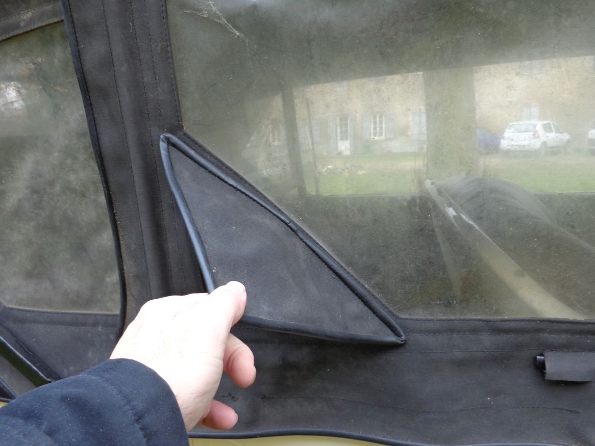

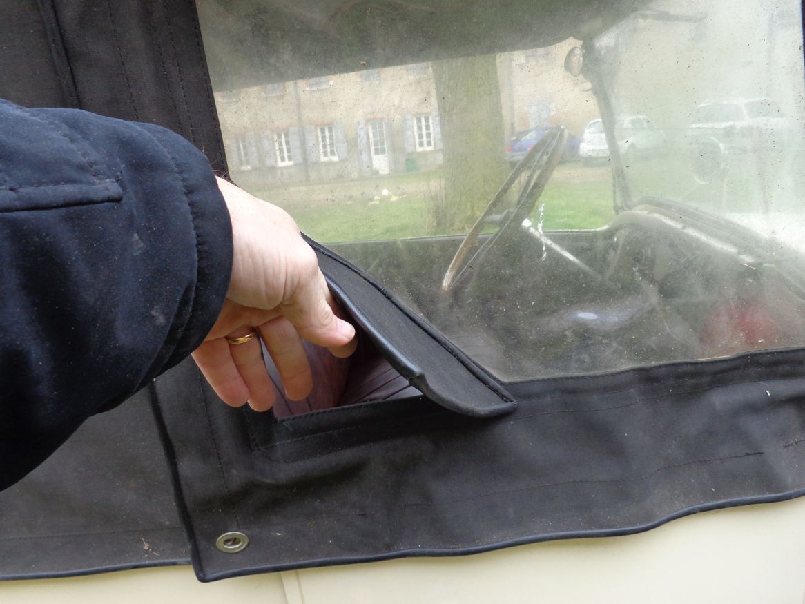

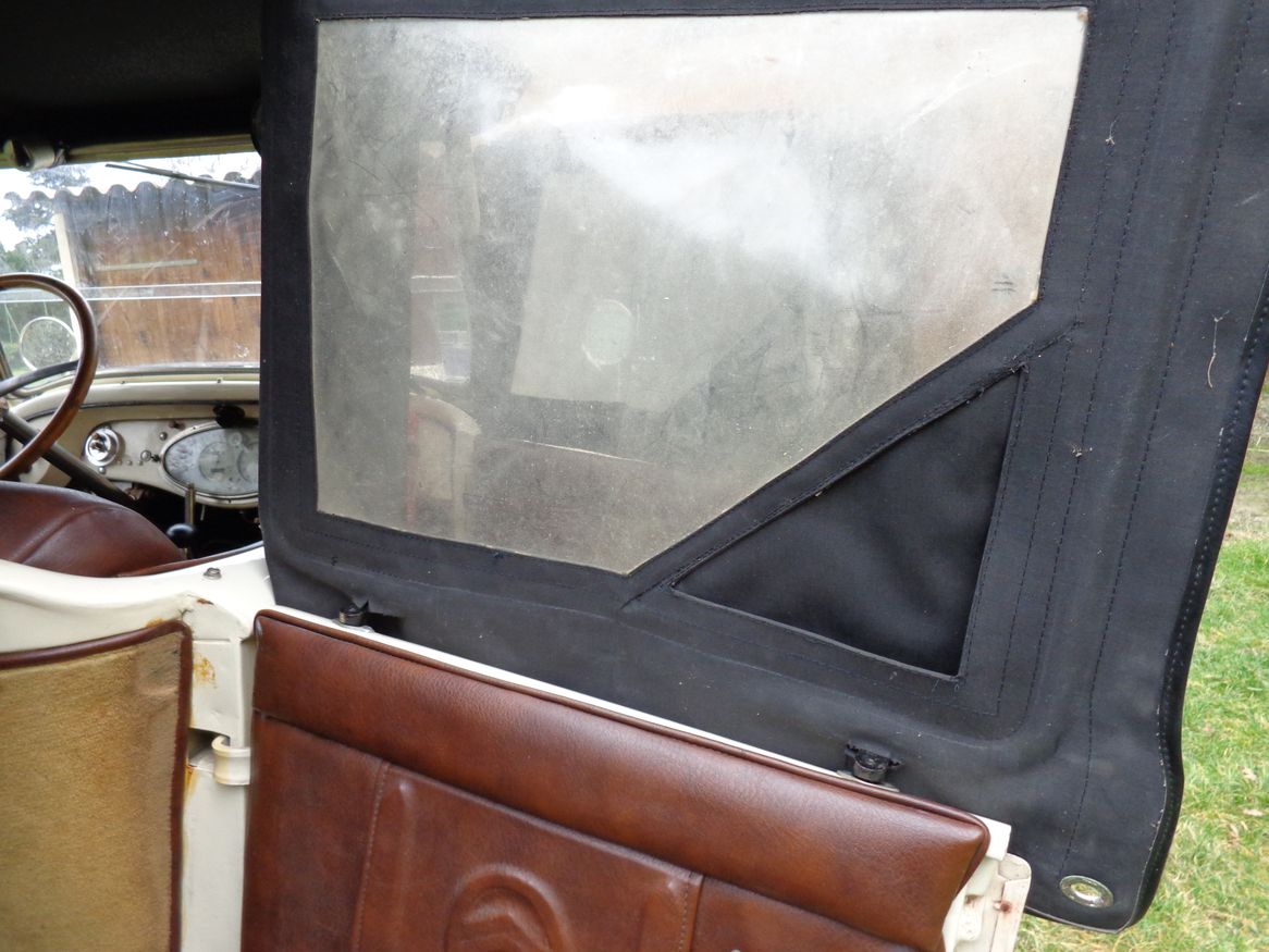

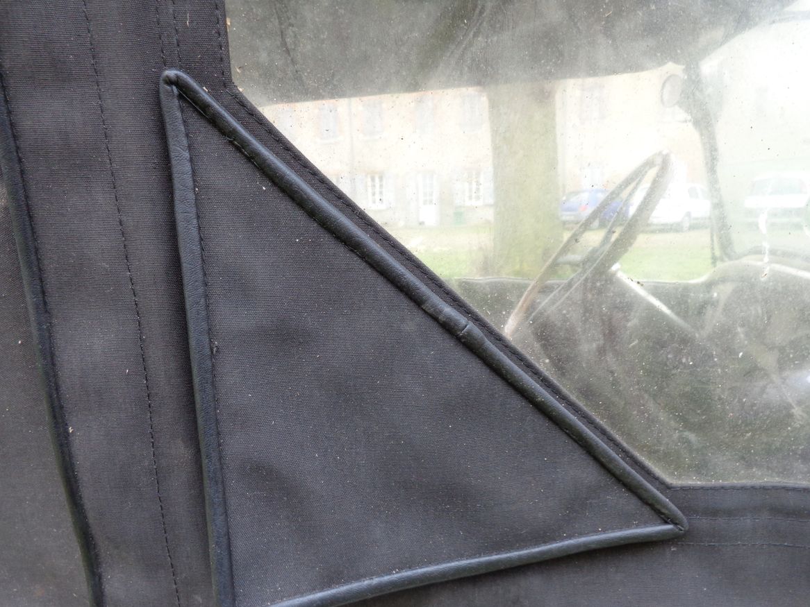

Une petite vidéo et quelques photos sur les vitres latérales que j'ai sur ma B14 :
Joseph
Joseph

Joseph, merci beaucoup. On voit bien la charnière, cousue toile-mica.
Y-a t'il un renfort dans cette couture, genre fer plat ?
J'ai bien vu le tissu double face qui cache complètement la structure fer du cadre de fenêtre.

Au niveau du triangle permettant l'ouverture des portières , il n'y a pas de renforts metallique , mais juste un bourrelet en cuir assez épais cousu servant à renforcer les 3 cotés du triangle .
L'armature metallique entoure la fenêtre , elle est doublée par un autre tissus cousus pour la cacher et seul les ergots qu'on place dans les trous des portières sont apparents .
L'armature entourant la fenêtre sert surtout pour maintenir l'ensemble bien droit et que ça ne flotte pas trop comme un drapeau pendant qu'on roule .
Joseph
