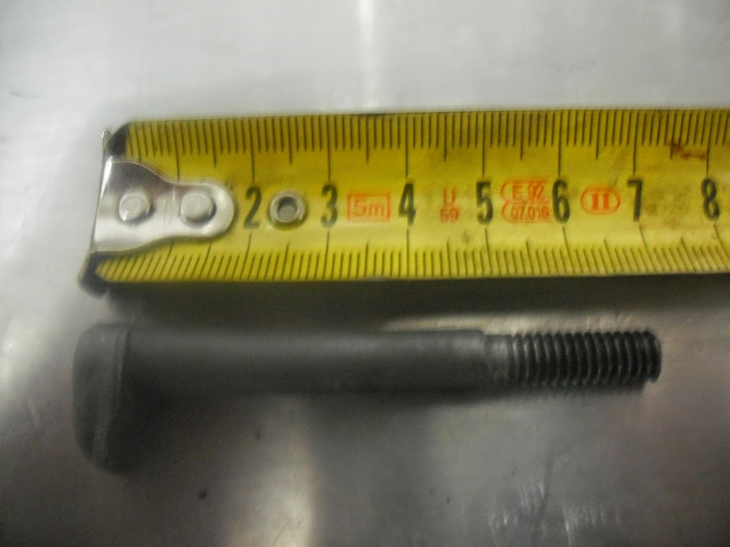

Sur notre B14, nous avons 2 attaches ODA de capot qui n'ont plus la partie "crochet", les 4 parties "molettes" sont bien opérationnelles.
Le diamètre de la molette est de 3cm (il parait qu'il y a deux modèles de dimenssion différentes)
Avant de me résoudre à commander 4 attaches "neuves ou occasions révisées" (Fin d'une grosse phase de la restauration donc si on peut éviter une dépense de plusieurs centaines d'euro tout de suite, c'est pas plus mal), j'essaie d'envisager différentes pistes possibles.
Voici la pièce recherchée : A tout hasard, je me dis que quelqu'un a peut-être eu le problème inverse : des attaches dont les poignées/molettes étaient mortes et à du remplacer l'attache complête, tout en conservant les pièces.
J'envisage aussi de refaire les pièces mais visiblement, le pas de vis n'est pas très standard et donc difficile de partir d'une simple tige filetée.
Je tente donc ma chance, on ne sait jamais.
Merci d'avance

Au final, nous avons trouvé via un ami, un artiste dans le domaine qui a pu nous refaire les deux pièces, rigoureusement exacte à l'orignal.
Attaches remontées ce we, tout est en ordre.

J'ai regardé dans mes stock et j'ai bien trouvé 2 modèles de ODA.
Un pour B14 (et peut-être d'autres) avec une tête en diamètre 31 (le corps sur le capot est en diamètre 46), la tige est en 7 au pas de 125.
Et un autre pour B12 (et peut-être d'autres) avec une tête en diamètre 36 (le corps sur le capot est en diamètre 55), la tige est en 8 au pas de 125.

Pour la reconstruction des deux crochets qui nous manquaient, j'avais laisser faire les experts qui nous les ont très gentiment et généreusement fait le travail.
Je n'ai donc pas tout en tête, mais je sais qu'ils avaient du les tourner et les filter, n'ayant pu trouver une tige au bon pas et au bon diamètre.
Ce qui semblait une reconstruction facile (prendre une tige de la bonne longueur et souder une patte à son extrémité) ne l'avait pas du tout été.

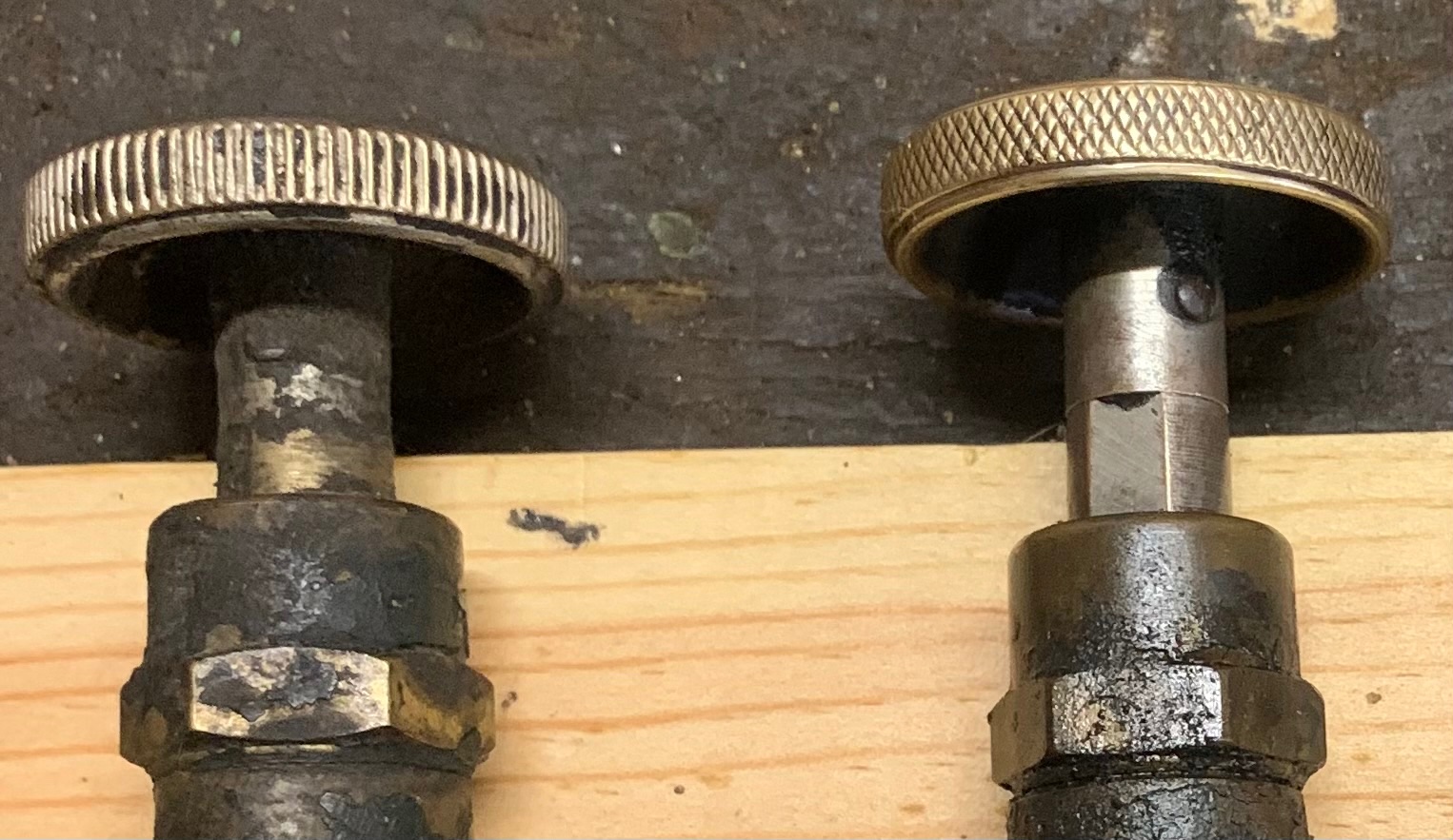

J’exhume ce vieux post.
On peut lire ici qu’il existe 2 sortes d’attaches-capots : des petites dont la chape fait 46 mm de diamètre et des plus grandes de 55 mm de diamètre.
Eh bien j’ai trouvé une troisième sorte de 55mm également mais agrémentées de différences qui ne sont pas visibles au premier coup d’œil.
- molette striée et non pas moletée (quadrillage au lieu de stries)
- borne de l’écrou supérieur de 21 mm au lieu de 20
- et surtout déport entre la chape et le conduit de 5mm au lieu du double
Je ne mets pas quelques photos
  elles sont trop lourdes !
Ma B2 est équipée de l’attache du milieu. Les 2 autres sont une paire que j’ai achetée et qui ne se monte pas à cause du déport différent.
Elles sont à échanger.
