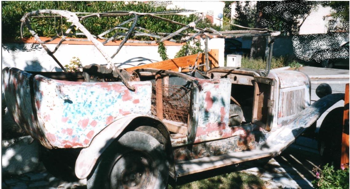

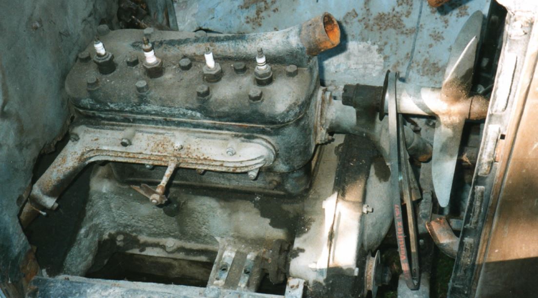

Bonsoir à tous,

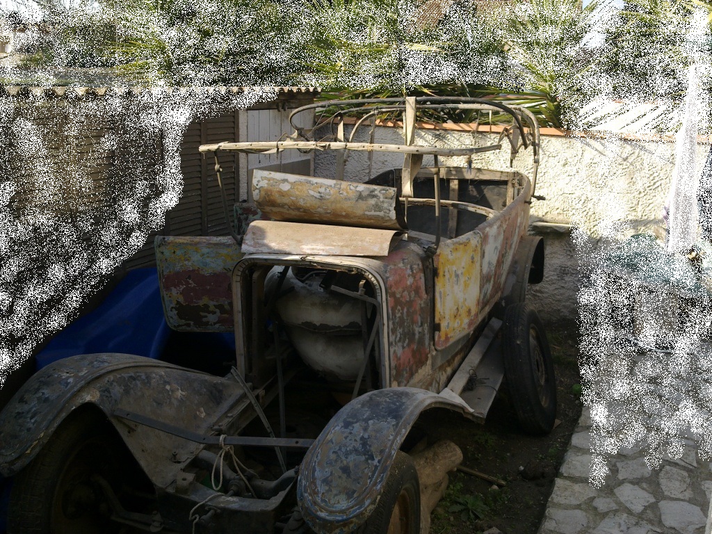

Après des années, je me décide enfin à vous présenter ma B2!!!

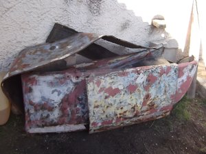

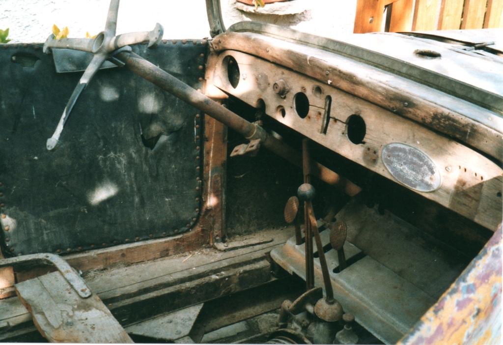

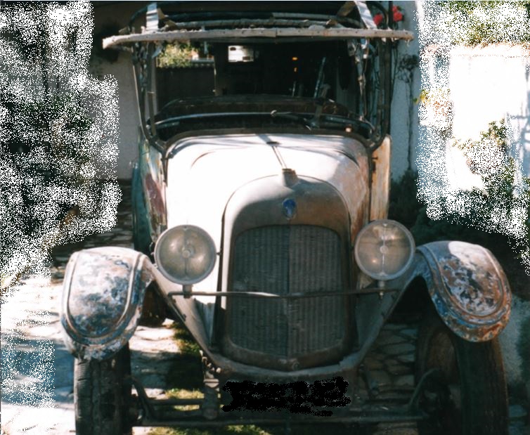

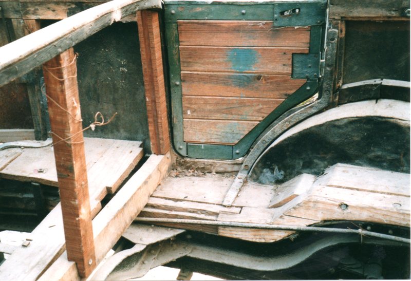

Arrivée à la maison en 2002, elle passera 10 ans sous la bâche en attente d'une reconstruction complète qui viendra en 2012 avec ma retraite!!!

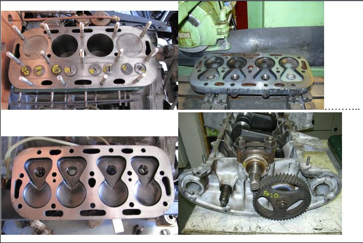

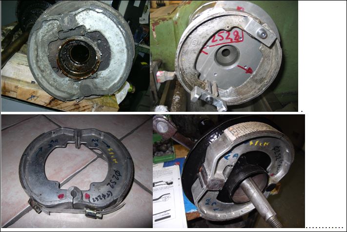

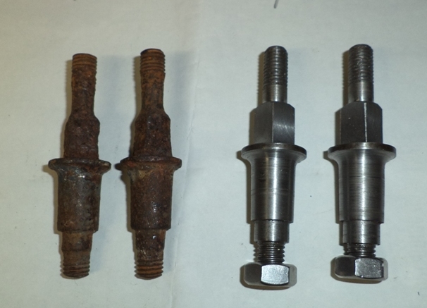

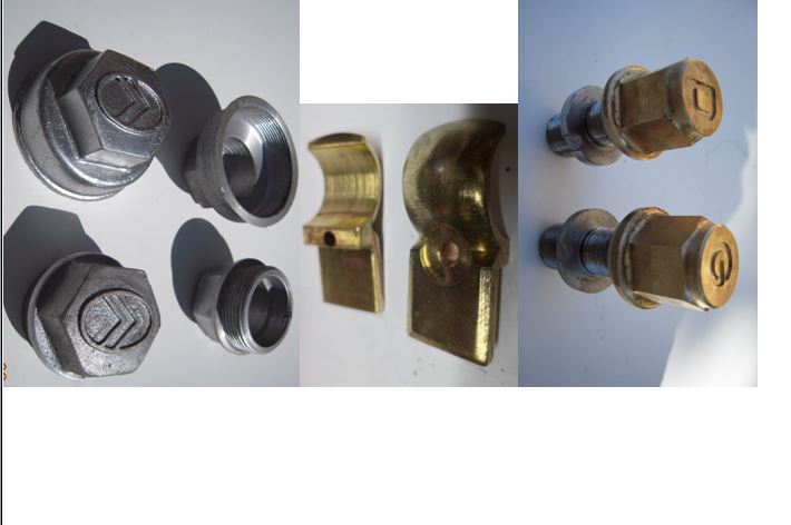

Vu sont état à l'arrivée elle ne risquait pas de trop se détériorer: Pendant ces années je me suis occupé de la partie mécanique, voici quelques exemples:

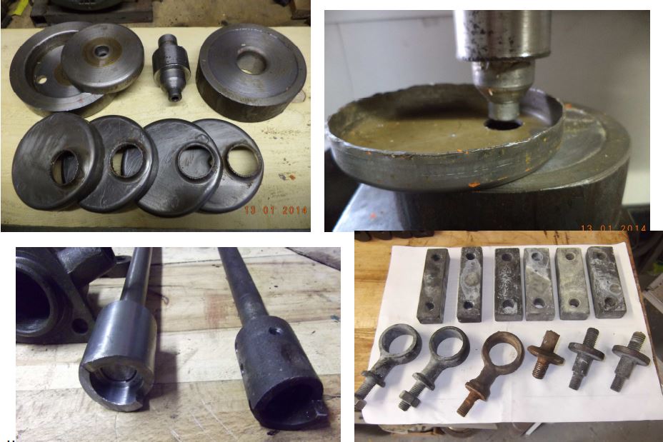

Usineur de formation je me suis fait plaisir sur pas mal de refabrications
A plus tard pour la suite,

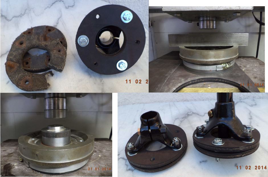

Très belle restauration, je vois que tu as développé des matrices pour l'emboutissage des flectors de magnéto à la presse, super idée.

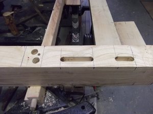

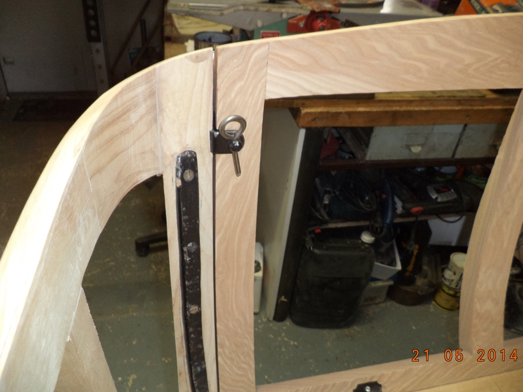

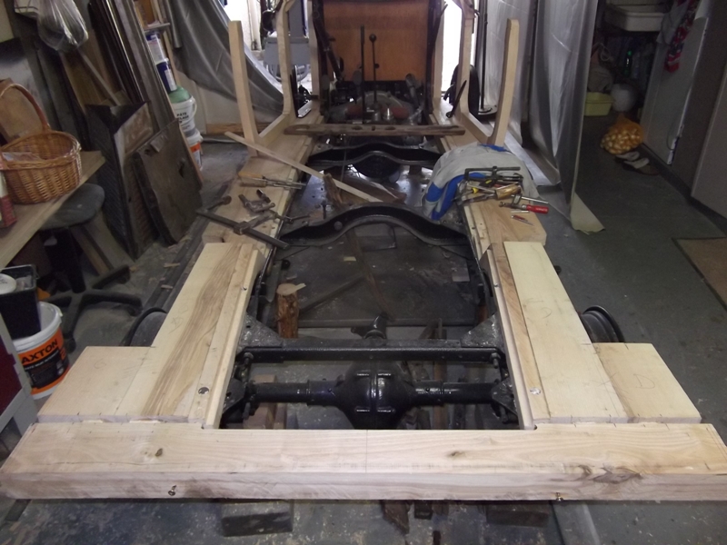

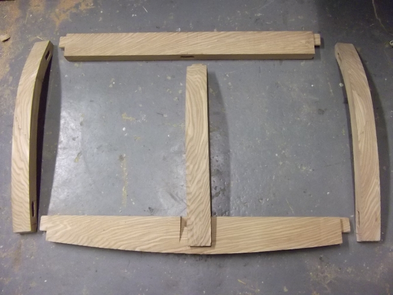

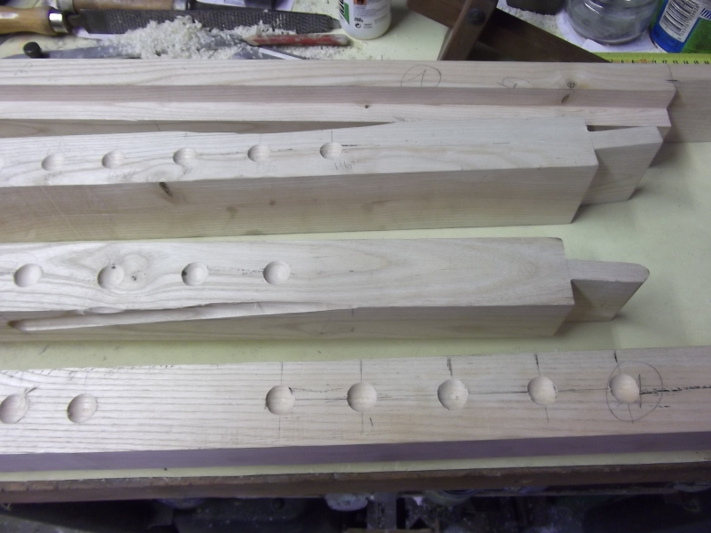

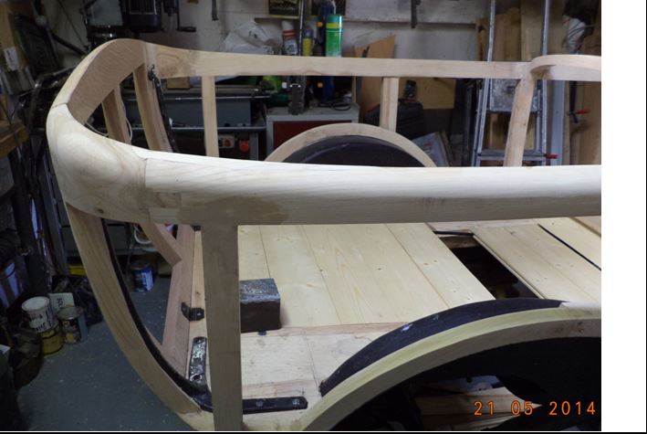

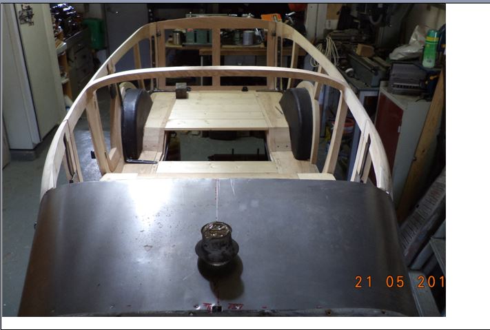

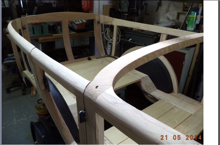

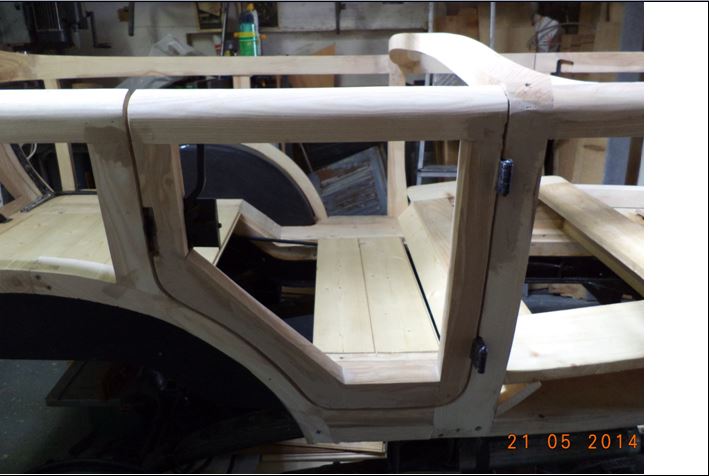

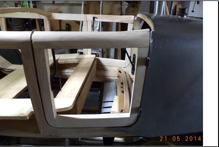

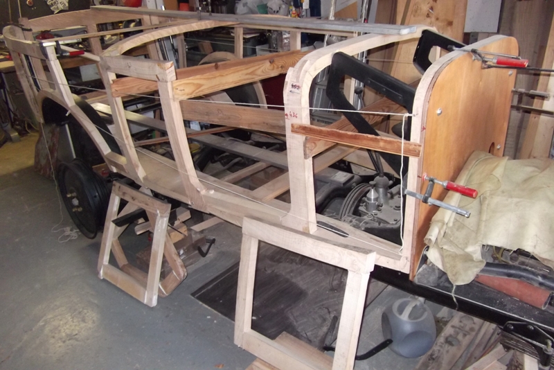

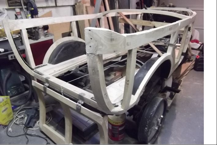

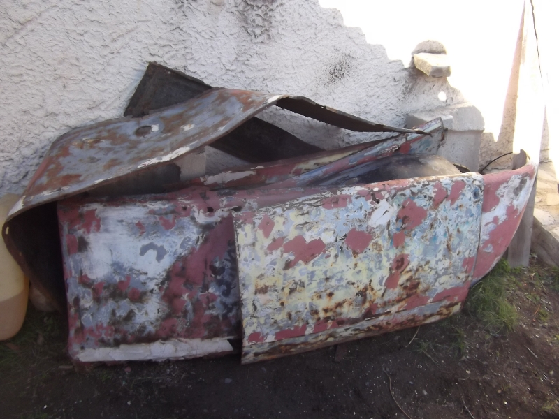

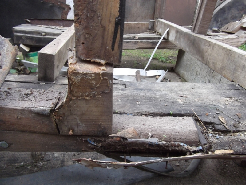

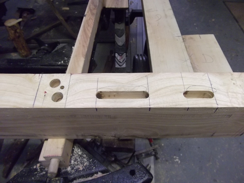

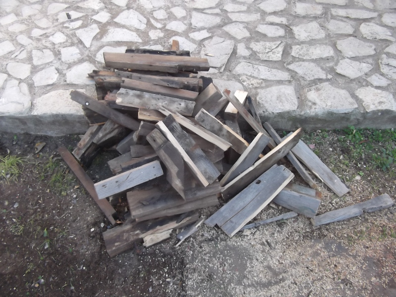

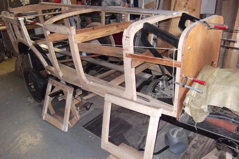

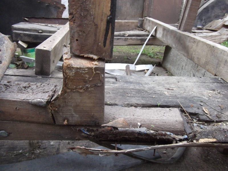

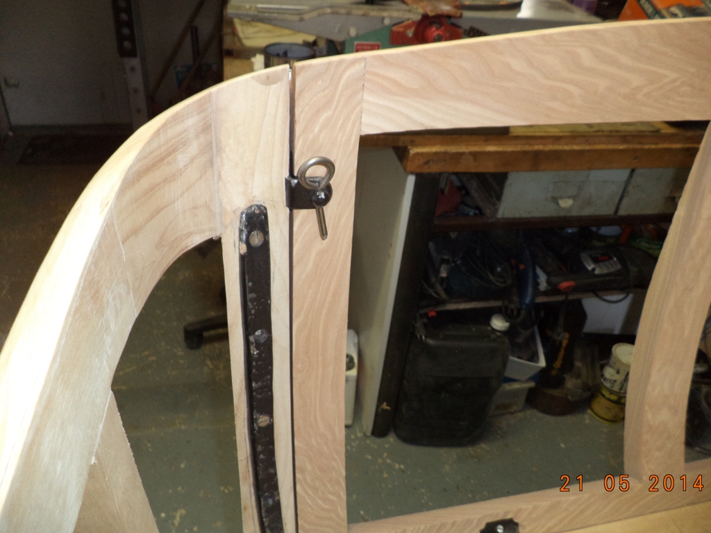

Après 10 ans sous la bâche, je me décide enfin à la reconstruire. Vue leurs états, la boiserie et la tôlerie ne serviront que de modèle. Avec du frêne bien sec, j'ai refait toutes les pièces de bois avec le même type d'assemblage que l'origine et collage à la colle néoprène. Voici quelques photos des travaux de l'hiver 2013. suite au prochain message
Décidément, encore une erreur sur le titre, il faut lire" Restauration en cours B2 torpédo commercial"
Re: Restauration en cours B torpédo commercial
suite,

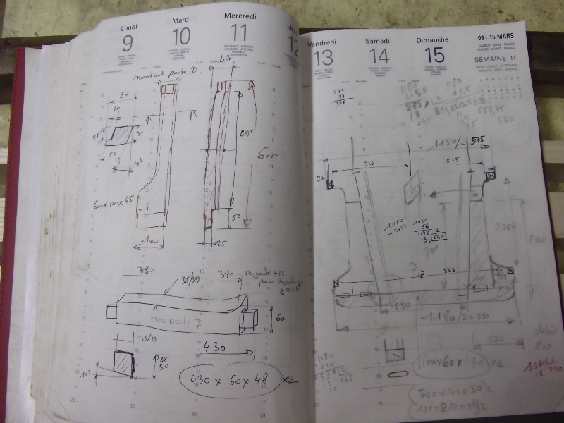

détails menuiserie: Pour ce travail, des relevés de côtes sont, bien sûr, nécessaires Et voilà le résultat coté jardin: et coté atelier: A bientôt

Tres beau travail.....vivement la suite !!
Re: Restauration en cours B2 torpédo commercial
oui! joli travail bravo a suivre....
J'attend la suite avec impatience car pour l'instant c'est du très beau travail...FELICITATIONS
Pour avoir eu la chance de voir ça de près, je peux confirmer que c'est du superbe travail !
Bonne continuation
Bonne continuation

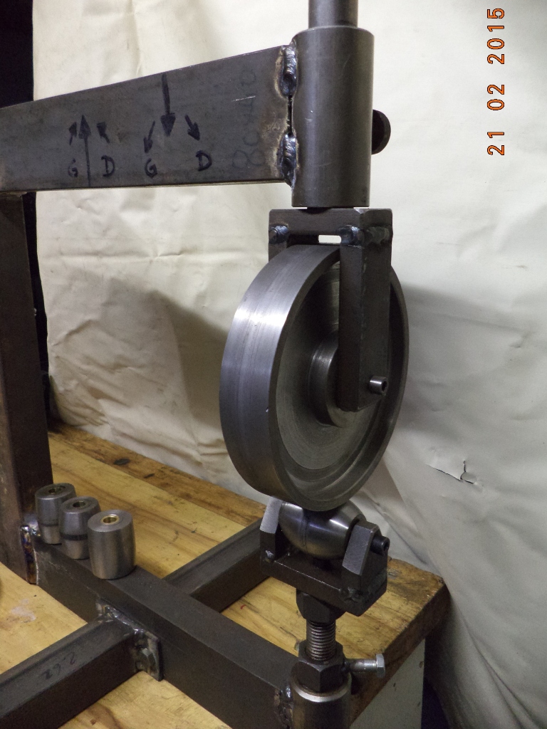

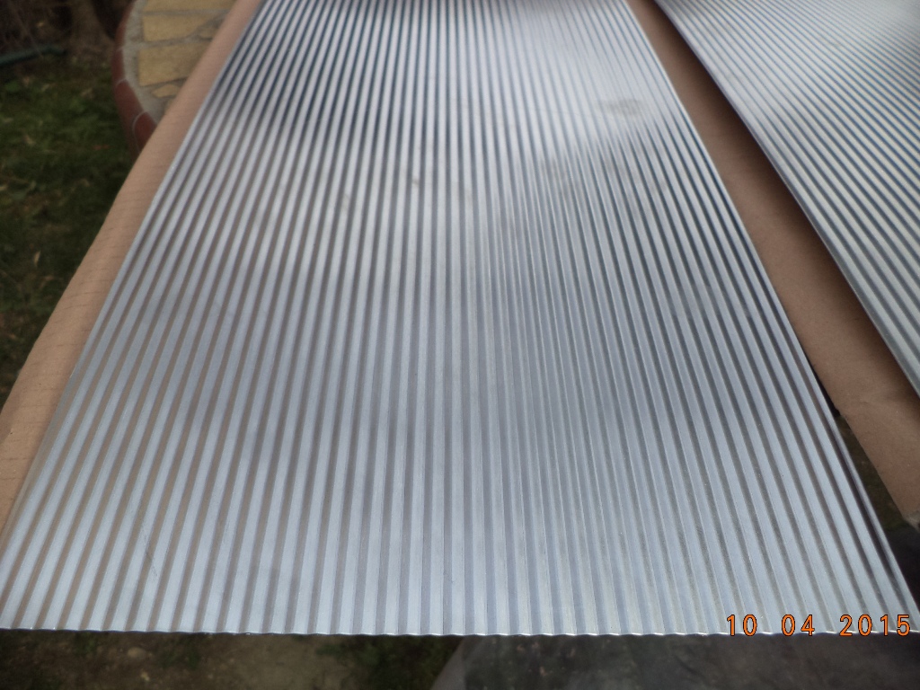

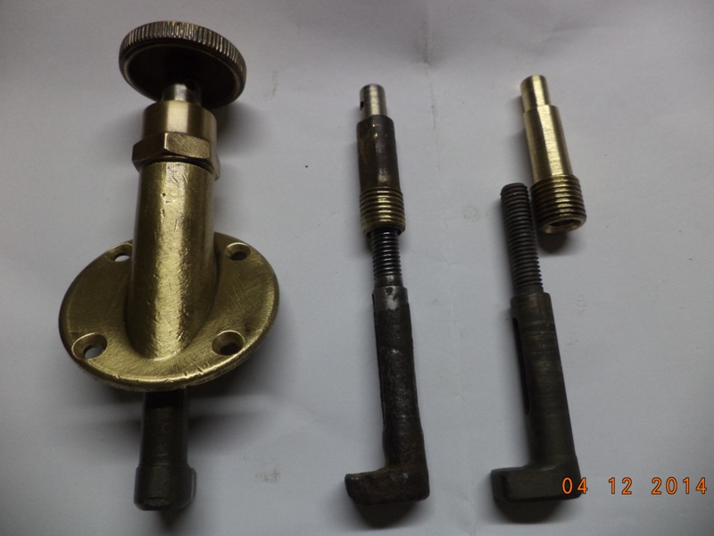

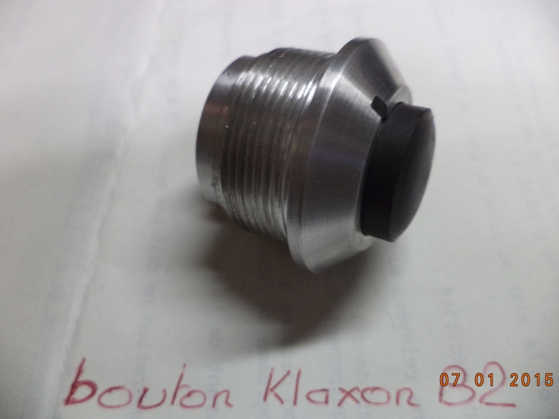

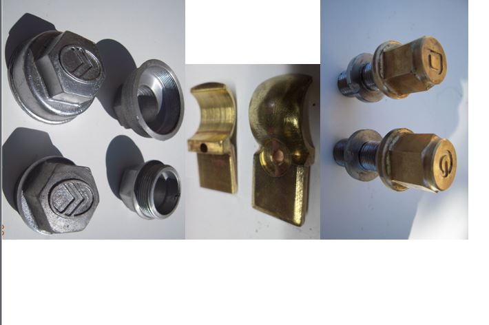

Avant de passer à la tôlerie voici, encore, quelques exemples parmi toutes les fabrications nécessaires vu le mauvais état de la voiture:

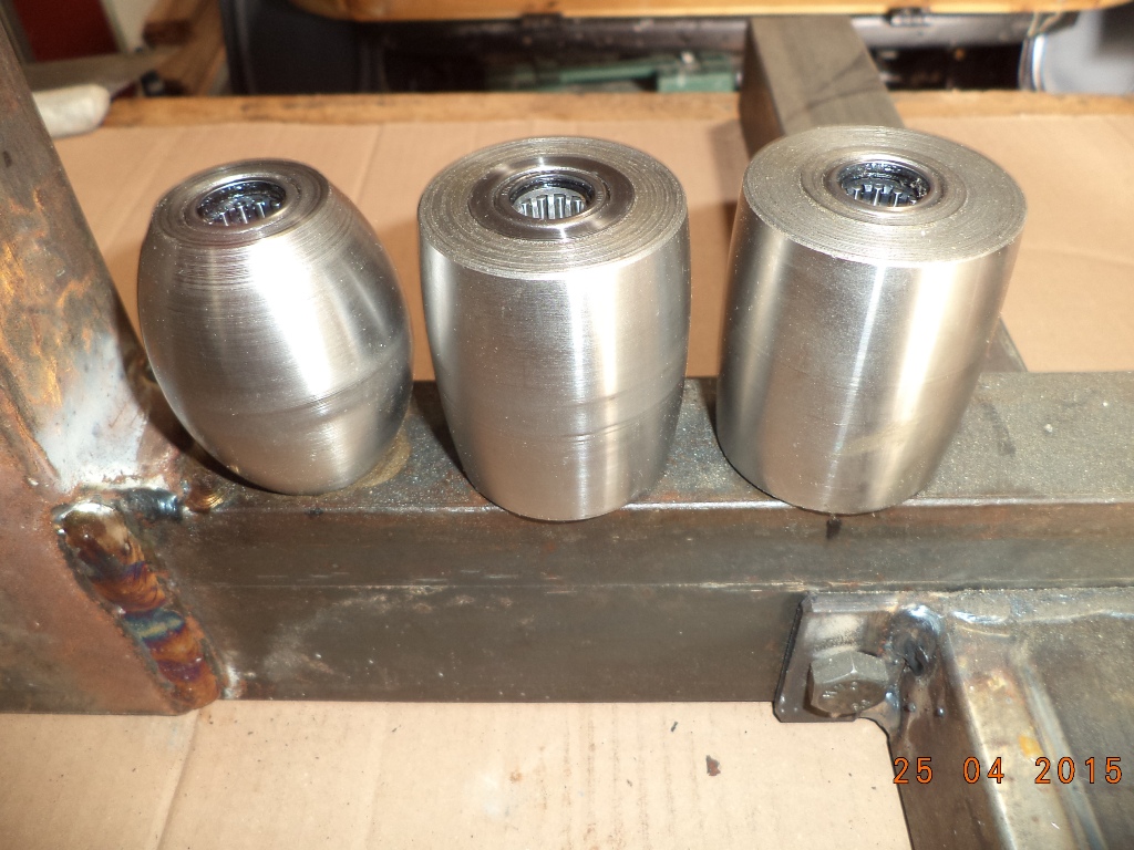

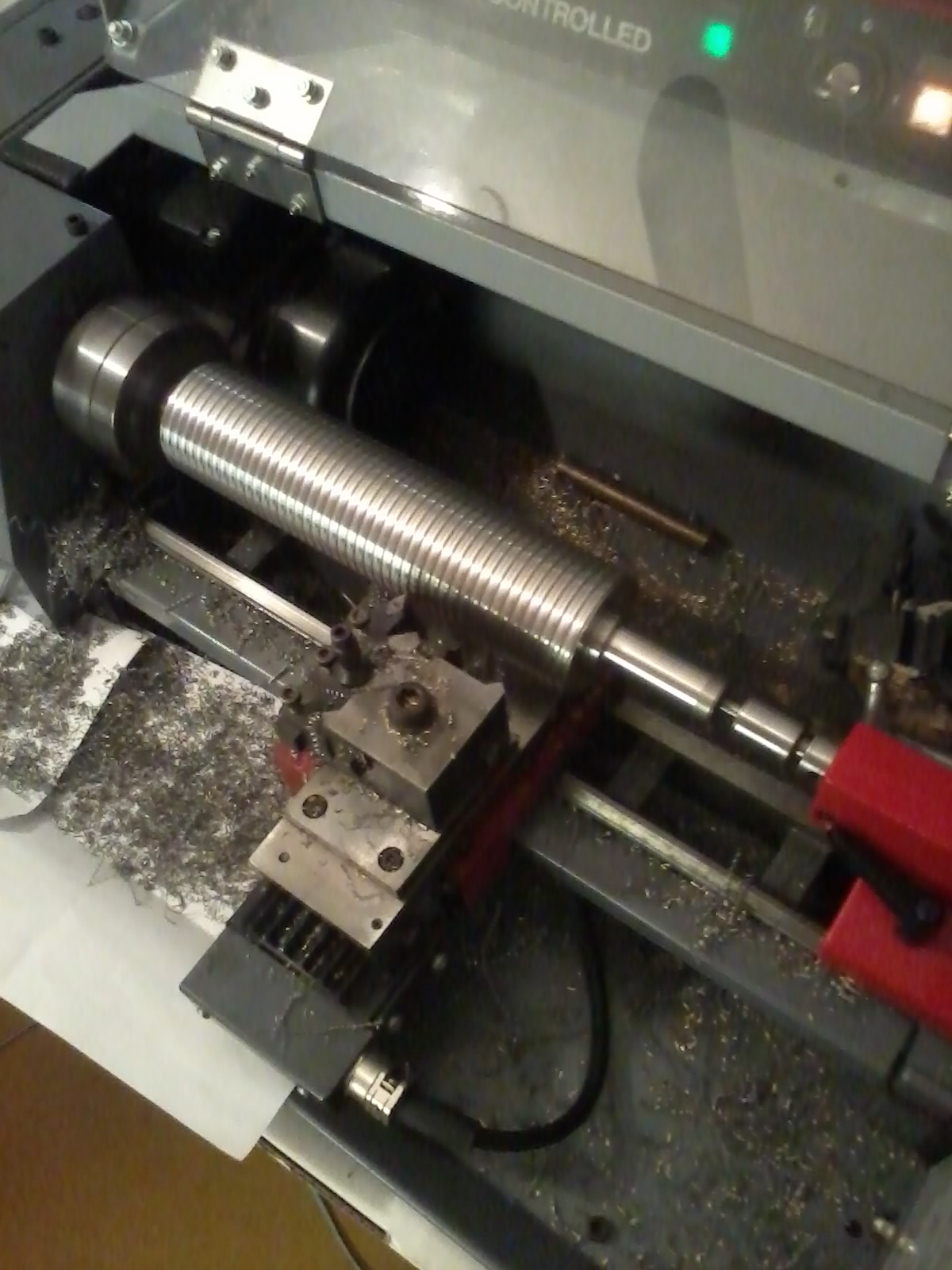

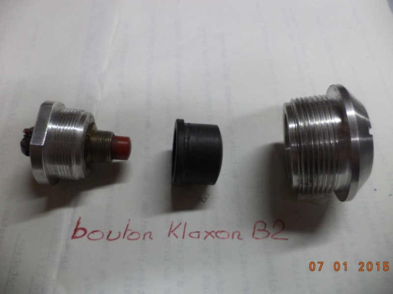

bouton de klaxon manquant: axe d'arceau de capote: verrou de capot: alésage du corps, au milieu les pièces usées, à droite fabrication de l'axe crochet et de la vis-écrou Pour la tôlerie, j'ai commencé à faire une conformeuse:

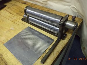

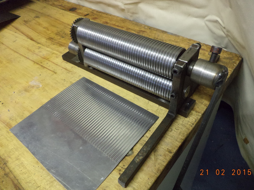

galets en acier pré-traité: corps en profilés de récupération: Et comme je n'est pas trouvé de tôle de marchepied, j'ai fabriqué un petit laminoir avec profil fini en commande numérique: voilà le résultat: aluminium ondulée au pas de 5 mm en format 220*1300 La suite dés que possible, à bientôt
Bernard

Très beau travail, bonne idée le laminoir.
Les ODA sont des grands ou petits modèle? Si ce sont des petits comment as tu fait le filetage intérieur en 7x125.

Mes ODA sont des gros modèles donc les tiges sont en M8*125, pour les petits modèles il est possible de passer de M7 en M8 sans changer les diamètres extérieurs si vous n'avez pas de tarauds M7.
Merci pour vos messages et à bientôt pour la suite.
