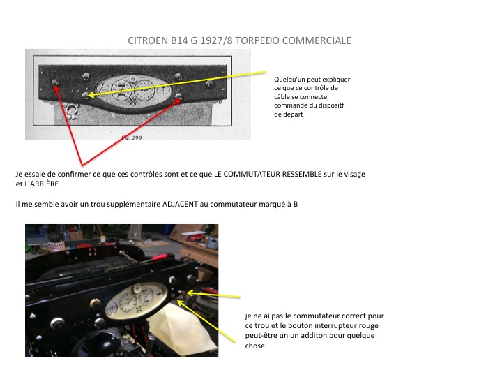

Je suis coincé avec le dasboard sur mon B14G, je veux understad les contrôles dans la photo ci-jointe Je vous serais reconnaissant de l'aide. grâce Geoff

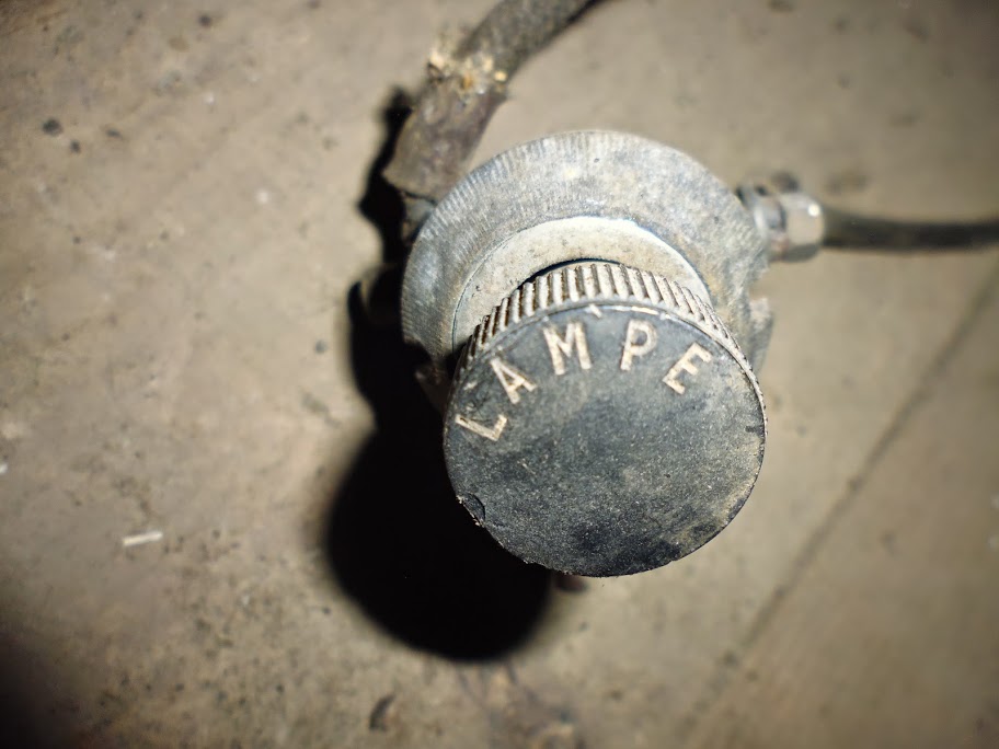

le bouton à gauche (flèche rouge) marqué "LAMPE" commande l'éclairage du tableau de bord.
le bouton en bas à droite (flèche rouge) avec un éclair (lightning bolt) c'est l'arrêt de la magnéto.

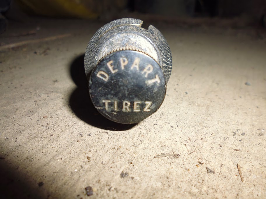

le bouton en bas à gauche (flèche jaune) c'est la tirette du départ à froid, le câble est relié à un des petit leviers sur la cloison, puis du levier au carburateur à l'aide d'une tringle.

Excusez mon français je ai fait vous et merci de comprendre beaucoup, mais je me demande si on pouvait demander de plus d'aide,
ne vous avez une image de ce commutateur LAMP de l'avant et l'arrière de celui-ci pour que je puisse essayer de trouver une, comme la mienne est manquant,
Le commutateur pour la magnéto Je suppose un côté est relié à la magnéto et l'autre à la terre? Le magnéto je ai est le type de VOLTEX L 4
Le châssis est la terre (ve) sur ces B14s?

Oui le châssis est bien à la masse (ground) et effectivement le bouton de magnéto la relie à la masse pour éteindre le moteur.

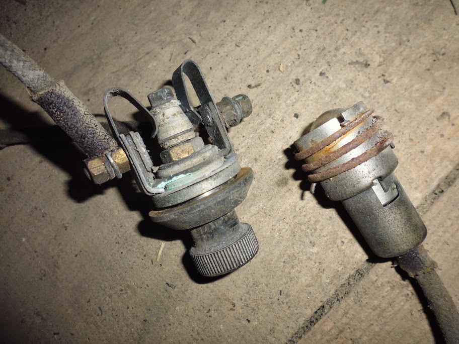

voici le commutateur du dashboard, pull off, push on.
encore branché sur sa lampe.

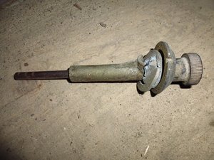

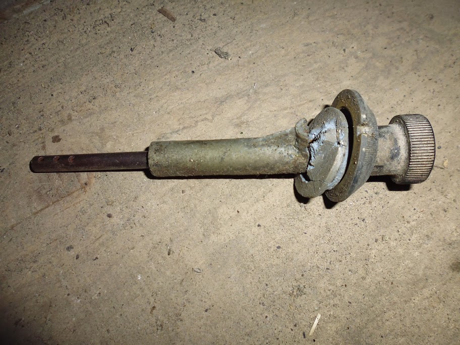

et la tirette du choke, l'arrière en zamac est cassé.
il est possible de le remplacer avec un arrière de "réglage de ralenti" en le modifiant.
n'hésitez pas si vous voulez plus d'infos.

Pourriez-vous me laisser voir une image du montage / résiliation pour la fin du câble dans le / support de l'ampoule de la lampe
Merci Geoff
Merci Geoff

Re: CITROEN B14G TABLEAU
iclo, le porte ampoule se fixe directement au cul du tableau de bord, c'est un montage à baïonnettes qui se verrouille sur 1/6 de tour.
voir les photos.
geoff, i have a switch light "LAMPE" which I can sell.
