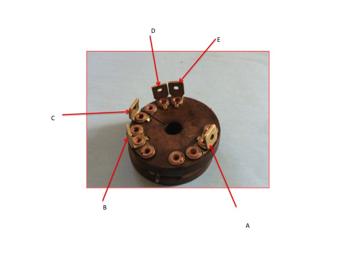

Quelqu'un pourrait me aider en ce qui concerne l'interrupteur B14 1927 de commande de lumière situé sur la colonne de direction. Je dois le schéma de câblage, mais je ne suis pas certain du résultat attendu.
Je voudrais savoir à partir de la photo ce que les gens pense est relié à quelle borne, fait la lumière arrière commun avec les feux avant? et je suppose que les feux de position avant allument les phares
Merci d'avance

Je ne connais pas leur ordre mais ce dont je suis certain.
- Un plot pour les veilleuses avants (qui s'allument dans une seule position)
- Un plot pour les feux de route -plein phares- (qui s'allument dans une seule position)
- Un plot pour les feux de croisement -codes- (qui s'allument dans une seule position)
- Un plot pour le feu de position arrière (qui s'allume dans les 3 précédentes positions)
- Et évidemment un plot pour le +6V.

Re: B14 1928 commande de lumière
Bonjour Seb
Ce que cela signifie le commutateur a trois positions ET POUR TOUS LES ARRIERE lumière est allumée

Presque : pour être exact 4 (car il y a une positon arrêt total) et oui la lanterne arrière est allumée dans les 3 postions.

Bonsoir Seb
Est-ce que les veilleuses avant arrête lorsque les feux de route et les feux de croisement allumer?
Je ne comprends pas les" - codes-"

Bonsoir Geoff,
Codes = dipped headlights

Oui c'est bien ça.geoff a écrit :Bonsoir Seb
les feux de croisement.geoff a écrit : Je ne comprends pas les" - codes-"

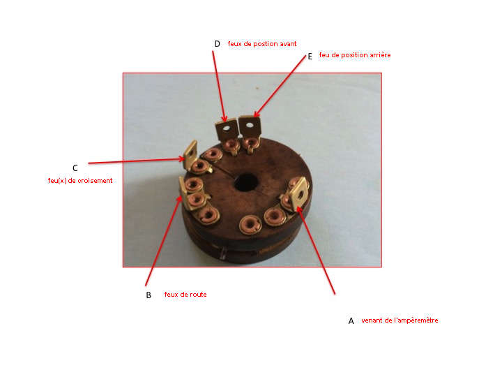

désolé si je réagis un peu tard.
A + venant de l'ampèremètre et alimentation du klaxon
B phares
C feux de croisement
D feux de position avant
E feu de position arrière
