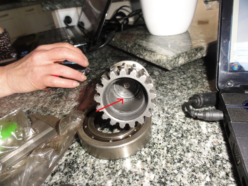

j'ai changé les roulements de la boite et je rencontre un pb pour celui du pignon de prise direct ses dimension son 20x32x38 seulement c'est introuvable.
quelqu'un a t'il essayé de monter un 20x32x40 que l'on trouve sans pb.
il y a 2mm alors peut etre que sur ces vielles dames 2mm ça peut le faire? quitte a raboter le fond du pignon
l'autre solution serai de monter trois roulements 3 de 20x32x10 et 1 de 20x32x7 resterait 1mm a caller plus facile qu'a retirer seulement je pige pas trop comment il fonctionnent l'un par rapport a l'autre?

Effective c'est difficile à trouver, sur la mienne j'en ai un d'occasion qui n'est pas trop mal.
A mon avis usiner le fond du pignon ne doit pas être une mince affaire!

pour moi à 2 mm près ça doit le faire sans usinage.
de mémoire il me semble qu'il n'affleure pas en sortie de son logement... mais c'est de mémoire.
pour savoir fais un montage à blanc avec le pignon enclenché en prise direct avec sa fourchette et la bille de verrouillage en place.
tu verras si rien ne gène les 2 mm en plus.

oui surtout qu'il faut eviter de toucher les bords , mais 2 mm c'est pas grd chose j'ai des forets de tour suffit de le faire plat pour 2mm je pense que ça peut le faire ce n'est pas de l'horlogerie .
l'avantage c'est de repartir avec du neuf.
L’inconvénient c'est qu'il y a passage d'huile par le corps du pignon et donc risque de fuite
(D’ailleurs je pensais que c’était mon moteur qui fuyait en faite c’était la boite par les 2 bouts)
A contrario si je mets des roulements étanche je bouche le passage d'huile et la plus de soucis
Seulement j’ai du mal a me représenter le travail du roulement
Pourquoi a l’époque ils avaient mit ce type de roulement ?
il n’y avait pas d’autres techniques ou c’était plus économique de mettre un rouleau plutôt qu’un aiguille ?
franchement j’essayerai bien de mettre les trois roulements étanche, je cherche a savoir si ça ne va pas nuire au bon fonctionnement .
je pense que non ! mais si ça le fait pas, me faudra tout redémontre et la je suis moins chaud

la longueur de la portée de l'arbre des baladeur est de 38 pile ce qui veut dire qu'il ne touche pas le fond du pignon de prise direct.
Alors si je mets un 40mm sans grignoter le fond, ca va m'avancer de 2mm l'arbre au niveau du roulement du volant moteur pas certain que ça passe?
Je vais essayer de bidouiller un truc pour faire un montage a blanc voir si ça la fait.

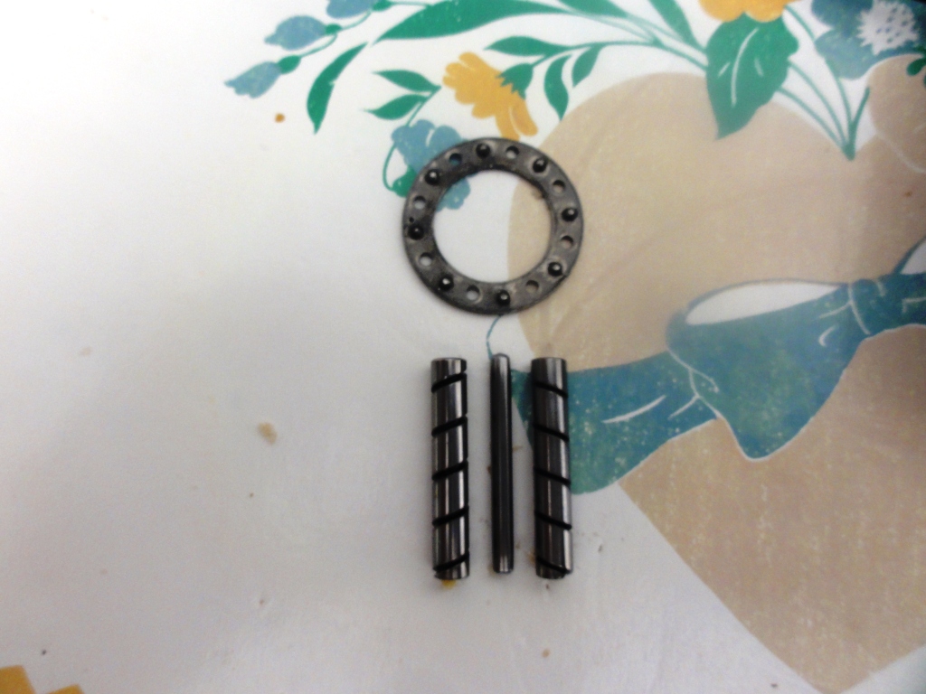

tu peux aussi prendre 13 aiguilles de 6x40 et les raccourcir à 38...
à la place d'une cage à aiguilles tu auras des aiguilles sans cages, tu les colles à la graisse pour faciliter le montage de l'arbre des baladeurs dans l'arbre de prise direct.

fonfon a écrit :tu peux aussi prendre 13 aiguilles de 6x40 et les raccourcir à 38...
C’est le cas aujourd'hui finalement, quand j'ai sorti l'arbre de prise direct les aiguilles sont tombées dans le fond du carter.
Les flasques métalliques de chaque coté du roulement n'étant plus solidaire des aiguilles, sauf qu'il y a entre chaque aiguille une tige qui correspond a la structure de la cage
je dois avoir de la tige inox de 6 je vais faire un essai mais pense qu'il en faudra plus de 13 au moins 16 c'est pas évident il restera un jeu d'environ 0.70mm
Je vais voir
Merci je vous tiens au courant de la suite.......

un jeu de 0,70mm n'est pas suffisant, il vaut mieux mettre une aiguille en moins sur le périmètre pour avoir un jeu de 6,70.
il faut aussi utiliser des aiguilles de chemin de roulement http://www.123roulement.com/accessoire- ... A-6X40.php
mais je ne vois pas comment tu peux en mettre 16 à moins que tes aiguilles ne fassent pas 6mm.

fonfon a écrit :un jeu de 0,70mm n'est pas suffisant, il vaut mieux mettre une aiguille en moins sur le périmètre pour avoir un jeu de 6,70.
:lol: vi ,je dois dire que j'ai besoin de vacances, demain direction Capbreton p'tit pêche en mer devrait me réapprendre a compter :lol: diamètre moyen(26) par 3.14/6 soit 13.....
Ce qui m'a trompé, c'est justement ces chemins de roulement il doit y en avoir 7 ou 8 et 8 aiguilles de 6 pour un total de 15 ou 16 je ne sais plus.
Seulement les chemins de roulement font moins de 4mm et étaient matés sur les flasques et tenaient ainsi les 8 rouleaux l'usure a supprimé le sertissage des chemins et c'est pour cette raison que tout est tombé quand j'ai sorti l'arbre.

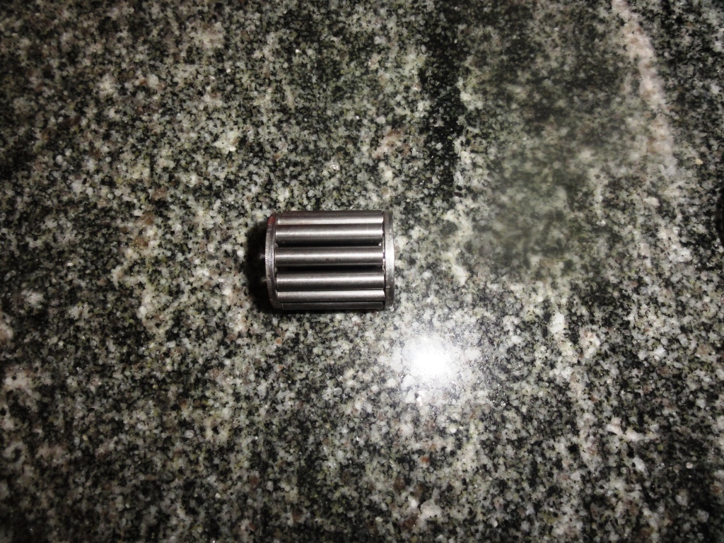

suite de ma recherche de roulement, j'ai commandé un roulement rouleau de 20x32x40 que je viens de reduire a 38 car il y a de la matiere.
j'attends les autres pour remonter la boite
