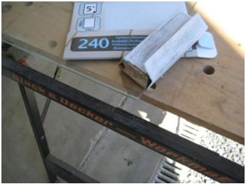

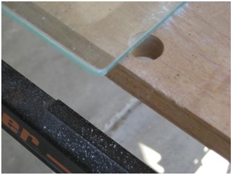

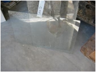

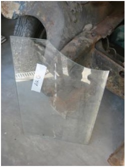

Suite à la casse d'une de mes vitres latérales, j'en ai réalisé une à partir d'une vitre de la même épaisseur.
j'ai résolu le problème de la réalisation des chanfreins et des arrondis en cherchant des techniques sur des sites d'aquariophiles et en posant des questions à un vitrier.
Je poste ces quelques éléments et explications au cas ou quelqu'un est confronté au même problème.
La découpe du rectangle ne pose pas de problème particulier à l'aide d'un diamant de vitrier, attention ne faire qu'une passe, en faire plusieurs conduit souvent à une coupure du verre irrégulier ou à une casse.
Pour les arrondis et les chanfreins : 2 outils possibles : utilisation d'une pierre à aiguiser ou du papier de verre fin 240 (c'est cette dernière technique que j'ai utilisée) sur une "poncette" (une bout de tasseau bois fait l'affaire). Prendre la précaution de mettre des gants et utiliser un masque à poussière lors du ponçage (la poussière de verre n'est pas sympathique).
Je joins quelques photos pour illustrer mes propos.
J'espère que ces explications pourront servir à quelqu'un.
Cordialement.
Philippe

Quel type de verre tu as utilisé?

Re: Refaire une vitre latérale de B14
Bonjour Schum,
Du verre "blanc" classique de 5mm d'épaisseur, le verre cassé était de ce type.
Pour le parebrise que je dois remplacer, j'envisage de faire tailler du feuilleté.
Philippe
Philippe
Pour arrondir les coins de vitre j'avais utilisé une meuleuse avec un disque abrasif et en y allant très doucement j'avais réussi à faire la forme.
Par moment apparaissé des étincelles et à ce moment il faut vite relevé le disque du verre pour éviter la casse.
un essai peut se faire sur une chute
