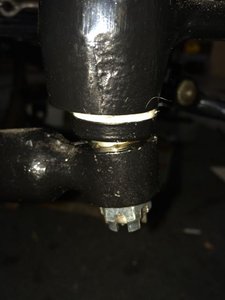

Oui moi aussi pas trop compris! sinon ça ressemble a des joins cache poussière que mettrai entre le bras sup et inf coupelle vers le haut remplie de graisse peur être,?

oui possible! un feutre imbibé d'huile je pense que c'est pour eviter la rouille sur le pied de rotule une bonne graisse pourrait remplacer avantageusement ce feutre

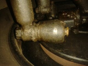

Bon je viens de prendre une photo de la rotule sur la mienne c’est une F il n'y a pas cette pièce et contrairement a toi il y a un graisseur dessus
Alors on est pas plus avancé
Case départ! Désolé
Sur les rotules moderne il n’y a pas de graisseur elles sont graissées au montage

De memoire j'ai mis une rondelle de feutre d'une part pour éviter à la graisse de sortir mais aussi aux impuretés de rentrer dans le corps de la rotule.

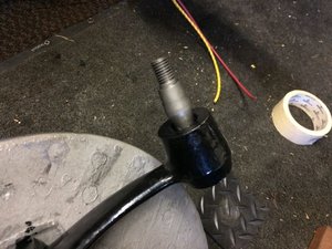

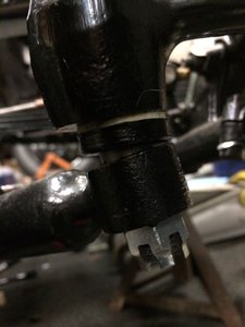

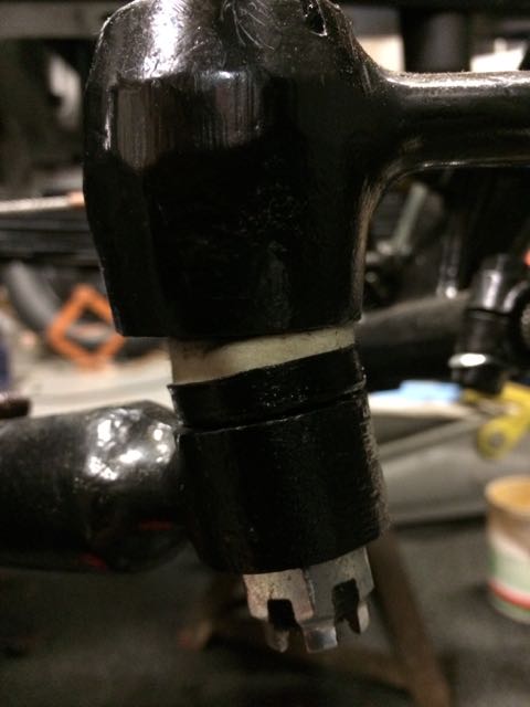

Je réunis le joint mais je ne suis pas cela est un bon ajustement, l'espace ou l'écart entre le bras semble plus grande que ce qu'elle devrait être? Je l'ai acheté la rotule de Depanoto et il ne semble une bonne forme que l'original a quelqu'un d'autre a des problèmes similaires?
