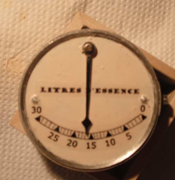

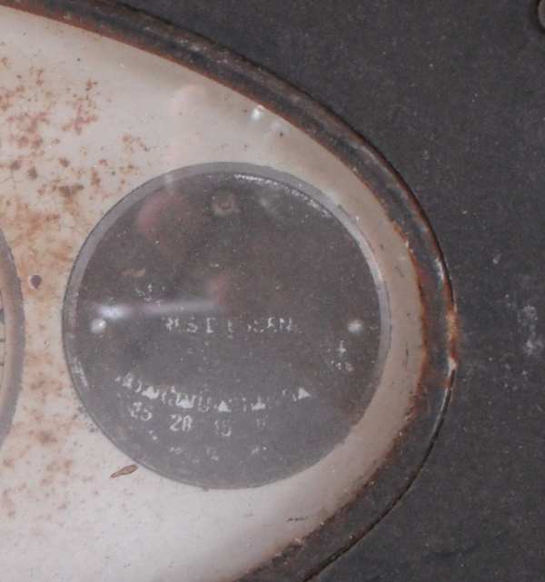

L'année dernière j'avais refait la jauge à essence de notre B14 : tous les marquages tombaient en poussière et il avait été nécessaire de la repeindre entièrement et de reconstituer le mieux possible la graduation avec une décalcomanie.
Le résultat n'est pas parfait, il manque un très petit lettrage reprenant le nom du fabriquant (trop petit pour être reproduit correctement)
mais en considérant qu'il n'en restait pas grand chose, c'était mieux que rien.
Voici ce que ça avait donné comme résultat:
En mettant un peu d'ordre sur mon ordinateur, je suis retombé sur le fichier image reprenant les graduation prêtes à imprimer. Dans le doute, si ça peut un jour aider quelqu'un.
Note : La décalcomanie est en deux partie: la graduation et le libellé "Litres d'essence" devant être séparés et collés à des endroits différents. (Les deux bosses "butées" de l'aiguille ne m'ayant pas permis de faire une seule décalcomanie couvrant toute la jauge)
La graduation n'est certainement pas correcte à 100 % (malgré de nombreux ajustement mais donne une indication de ce qui reste dans le réservoir.
