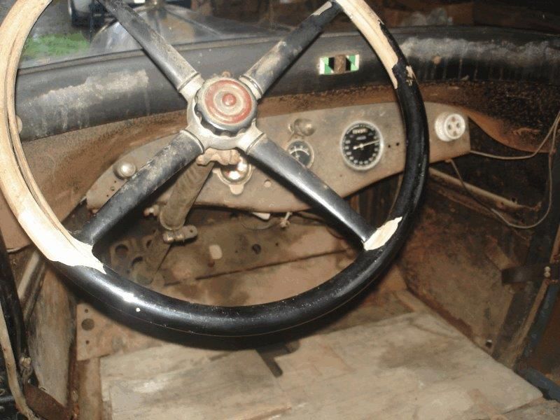

Tableau de bord:
A part la prise en porcelaine pour brancher une baladeuse, le reste semble d'origine, mais n'est pas du tout un tableau de bord classique de B14.
On peut cependant observer qu'il n'y a pas de jauge et le réservoir n'est pas équipé pour ne recevoir une.

Tableau de bord:

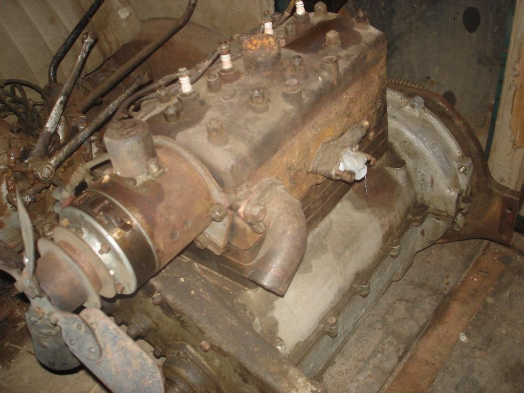

le moteur, quel modele ? (il y a au moins 3 moteur différents sur B14)
en fonction de ca, il faut regarder coté carrosserie. effectivement, ca a l'air bizarre...

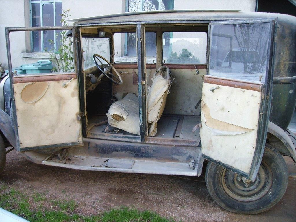

Alors, des photos en plus:
numéro de série: 33898 (fin de série, mais il y en a eu encore 30 000 derrière a peu près, ou bien?)
J'ai une copie de la carte grise de 1955 (enregistrée comme commerciale 2 places, mais c'est courant pour l’époque (moins de taxes...)
Et pas d'angle coupe sur portière, mais un trou pour le gazo dans l'aile....

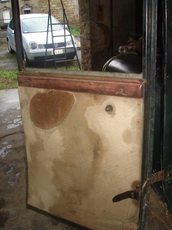

Les détails des portières sont intéressants aussi. Même les premières C4 ont une finition plus soignée et différente: filets dans les boiseries, forme , poches, encadrement tapissés etc.
Et la lisse sous le pare brise, recouverte de skai.

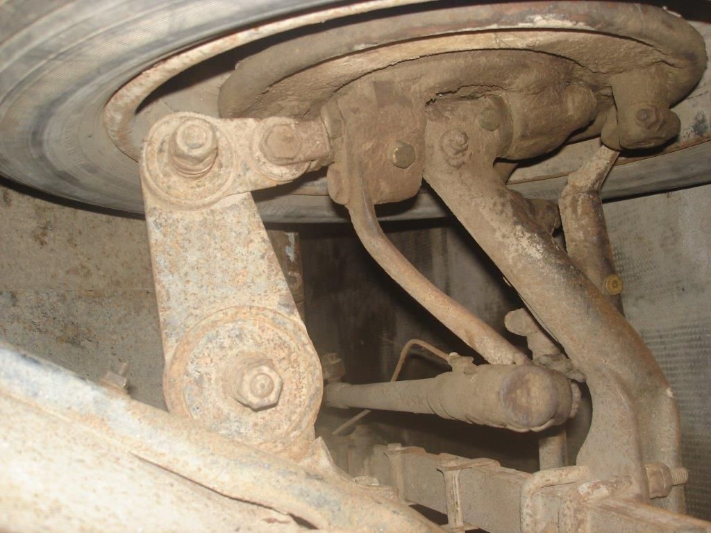

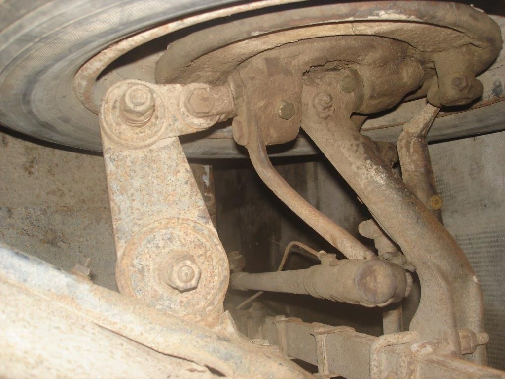

des photos du châssis (il a ete, depuis les photos, sables, repeint, bref, remis en état,tout  comme la mécanique).

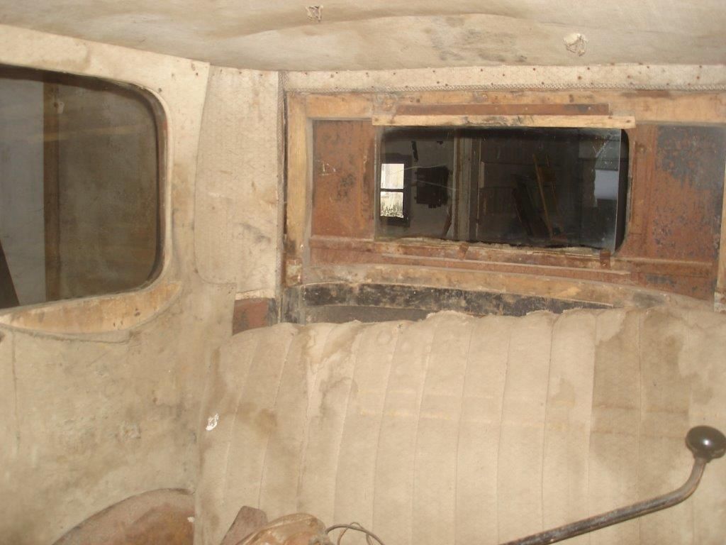

et l’intérieur, tel que je l'ai eu.
Plats bords sur les dessus de portières et bouton sur le dessus. Pas de filet décoratifs dans le bois.
vue arrière: interressant le soin apporté a la repose des joncs de tissus pour encadrer l'ouverture du hayon, qui pourrait faire penser a une option sinon d’époque, du moins contemporraine, plus qu'a une bidouille d'apres guerre.(je sais neanmoins que cette voiture a servi de "brouette" dans les vignes.)
voila, j'ai encore pas mal de détails en photo.
