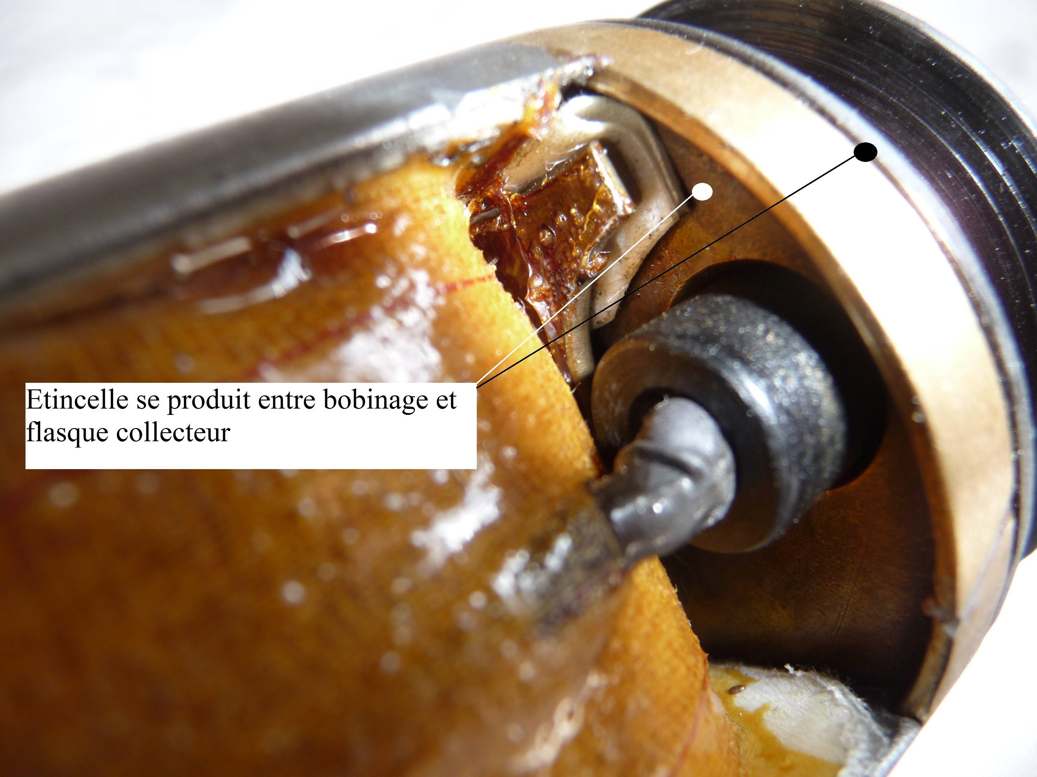

Après démontage et observation minutieuse, en fait voila le problème : On voit une étincelle se produire entre le bobinage et la flasque du collecteur. (On voit l'étincelle par transparence à travers la flasque) Toute l'énergie ou presque part par la. Il ne reste qu'une micro étincelle ensuite pour les bougies.

Tu peux mettre une photo pour mieux comprendre l'endroit ou ce produit la fuite.

Et Hop, voila la photo :
On voit l'étincelle derrière la flasque du collecteur, par transparence.

Ta fuite est alors dans la traversée de la bague collectrice dans la flasque en bronze (c'est la même pièce qui compose le collecteur et l'isolant).

Elle peut avoir une fissure qui propage la HT.

Peut t on le réparer soi même ? Si non il faudra envoyer la pièce chez un spécialiste...

Le réparer? Non car difficile de le rendre isolant à de la HT, le changer oui mais attention au démontage.

Schumm a répondu avant moi Ca va etre dur pour la réparer peut etre trouver exactement la fuite et essayer avec un bon vernis dans la fissure

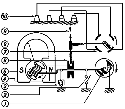

De mon coté, 2 schéma m'ont aidé à comprendre :

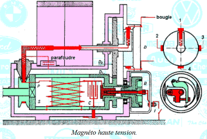

Le principe :
A noter que le bobinage est double (Je décris peut être une évidence mais au cas ou...), il y a le primaire et le secondaire (comme dans une bobine d'allumage). Le rupteur ouvre le circuit primaire, ce qui provoque un fort courant dans le secondaire. Fort courant collecté par le collecteur (!) puis distribué par le distributeur (!).
Et une vue en coupe... ou presque.
Les éléments ne sont tout à fait placés comme dans une RB 10/4 mais le principe est la.
