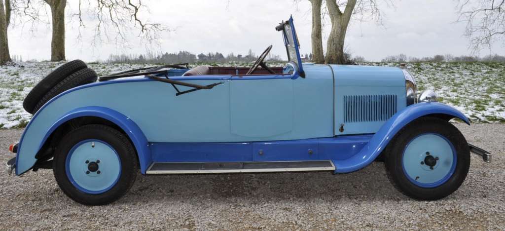

Il y a bientôt du coté de Toulouse une vente aux enchère au une B14 affreuse est à vendre
http://www.stanislasmachoir.com/html/fi ... id=6439768
Elle est à éviter complètement
Un torpédo tronqué à la hache pour en faire un cabriolet, il faut être sacrement mauvais pour faire ça.
Le commissaire priseur n'a pas pris la peine de se renseigner avant de mettre la voiture en vente et voir la supercherie.
Le numéro de série ne correspond à rien, elle est indiquée 1927 alors que tout indique qu'elle est de 1928.
Elle est pourrie jusqu'à l'os (il suffit de regarder la peinture du tableau de bord).
Même le format des photos utilisé n'est pas bon...

Les 2 autres 10hp de la vente (B2 Luxe et B10) semblent pas trop mal.

A priori pas de pigeon pour la B14.
La B10 à rénover est partie à 3700 euros (pour une estimation de 3 à 6000)
Re: [B14] Enchère à éviter
Par contre la B10 était très intéressante.
Je trouve le prix correct.
