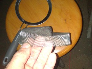

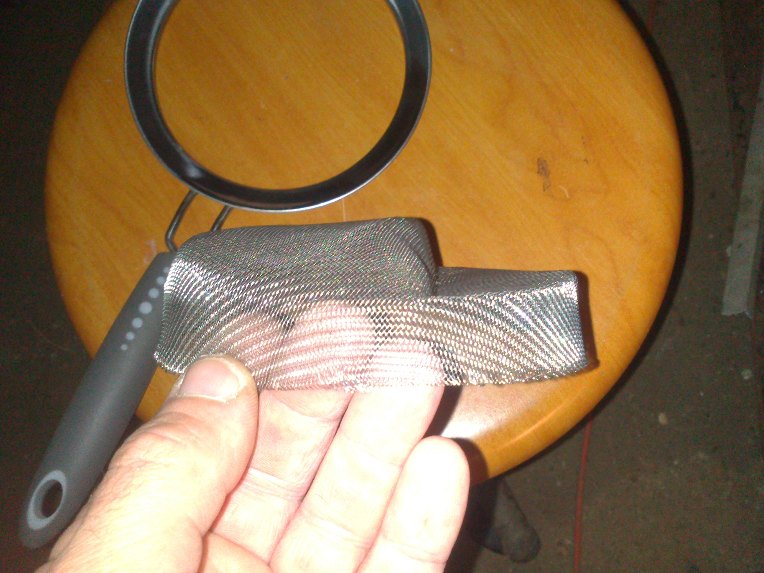

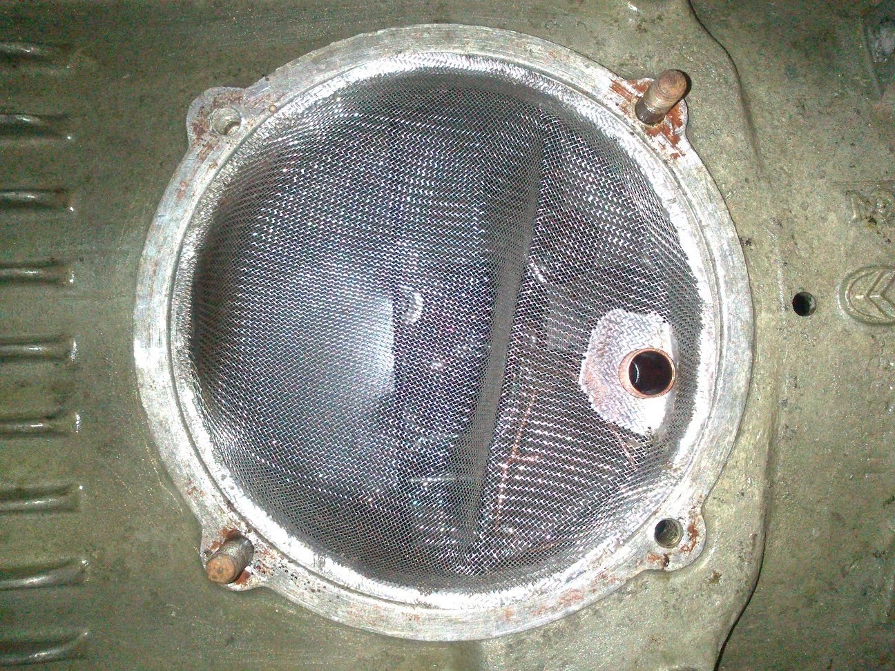

n'ayant pas trouvé de tôle perforée au bon diamètre j'avais refait un tamis avec une passoire achetée au supermarché.
le pourtour est étamé pour éviter qu'il ne s’effiloche ainsi que le passage du tube d'aspiration, le trou est fait à l'emporte pièce.

le tamis en place
