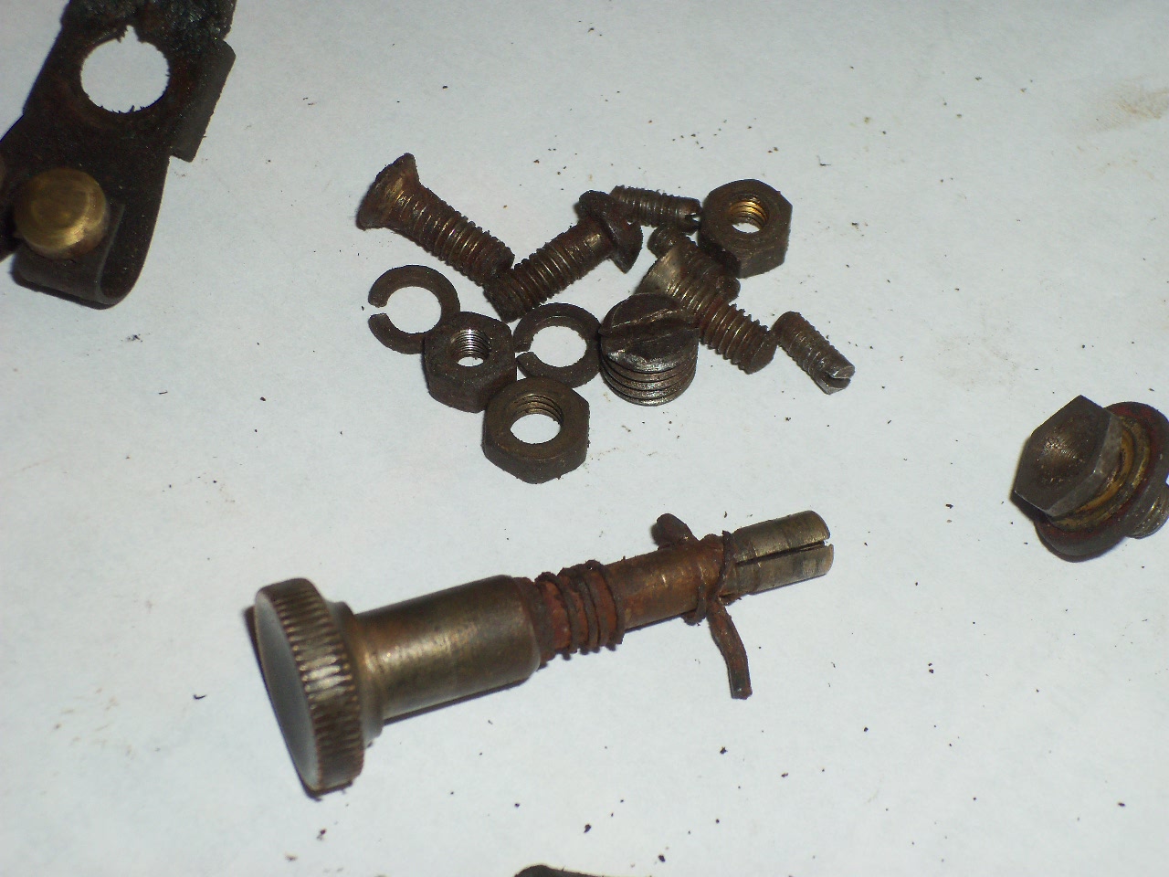

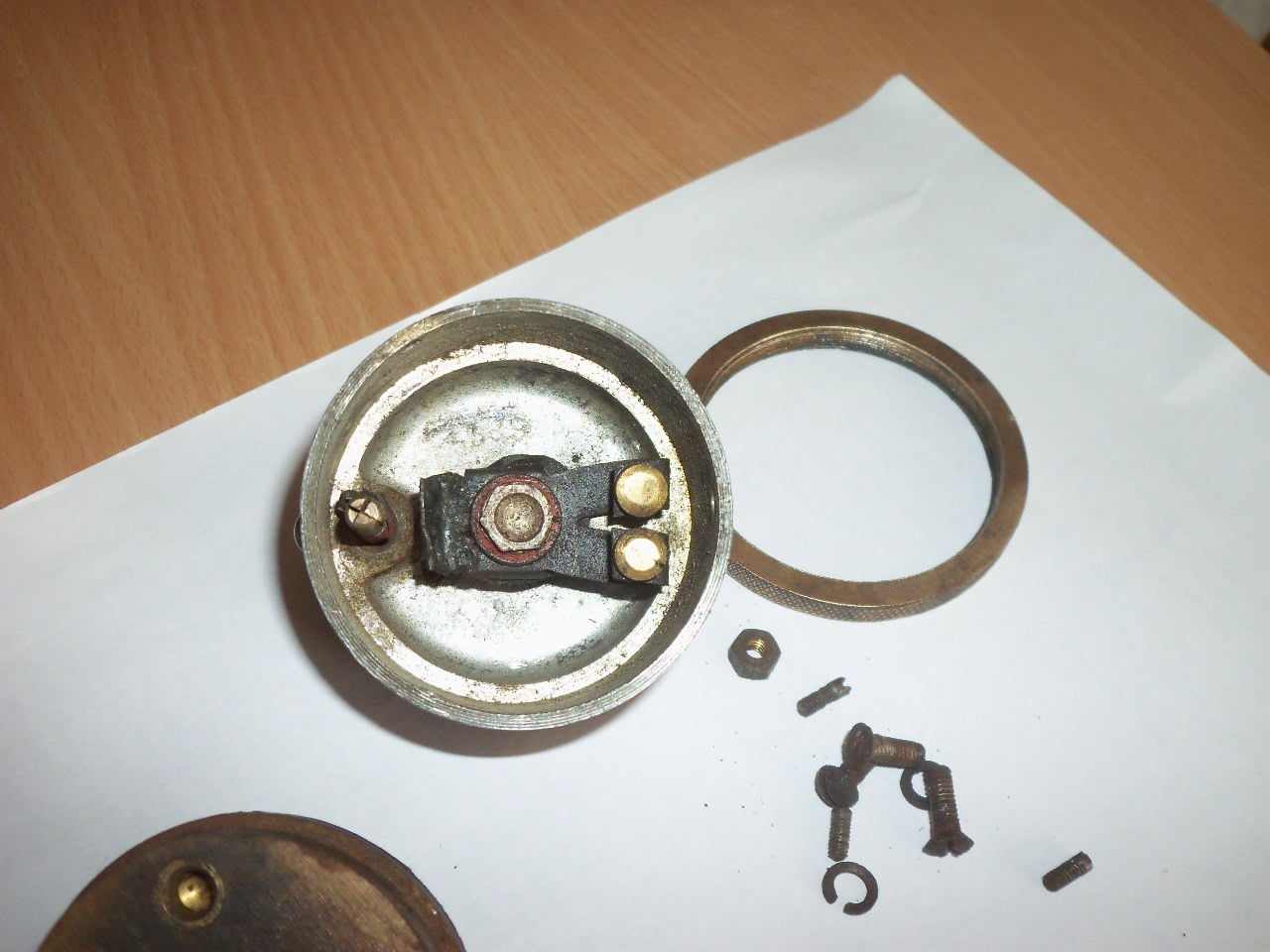

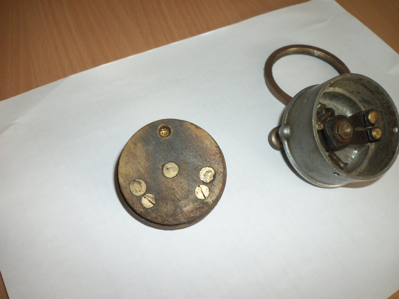

En ouvrant le contacteur électrique j'ai découvert ça :
J'ai comme le sentiment qu'il n'est ni complet ni en état... Auriez vous par hasard des photos de ce que j'aurais dû trouver dedans?

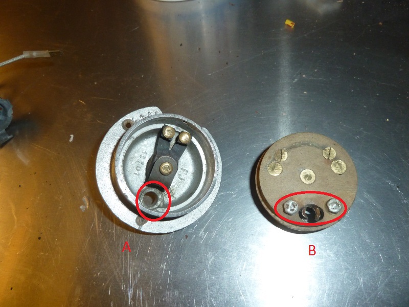

Il est complet mais ton ressort semble d'etre cassé.
Re: Contacteur électrique B2
Merci pour cette photo. Effectivement, le ressort est cassé. On y voit plusieurs tentative de soudure. Je note toutefois quelques différences entre ces deux modèles.
 En "A" passe une tirette. Il y a un fossile de ressort qui me laisse deviner le fonctionnement. Il doit s'agir d'un système de blocage. Les deux plots latéraux (en "B") n'existent pas sur mon modèle.
la tirette c'est une connecteur (comme une prise electrique) qui est mis entre les 2 ressorts.
C'est bien ce qu'il me semblait. Mais à quoi sert-il?
mettre a la masse le magneto pour arreter le moteur.
OK. Merci. C'est plus clair.
