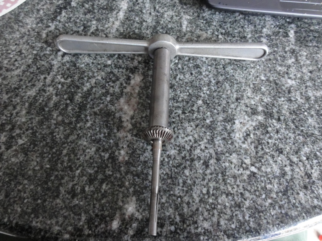

Bonjour a tous,
Les beaux jours ne vont pas tarder il est donc temps dese lancer dans les travaux .
J'ai fait l'acquisition de ce coffret Je ne vous feraient pas l'affront de savoir si vous connaissez
images retif siege.jpg (11.62 Kio) Consulté 9865 fois
et donc si j'ai pigé le principe, je vois que les fraises ont 2 cotées 1 a 90° et l'autre a 120° d'ou ma question!
Dois je commencer par le 120 et passer ensuite le 90 pour avoir une bonne portée
ou j'attaque direct par le 90°
j'attends vos réponses avant de faire une connerie :)

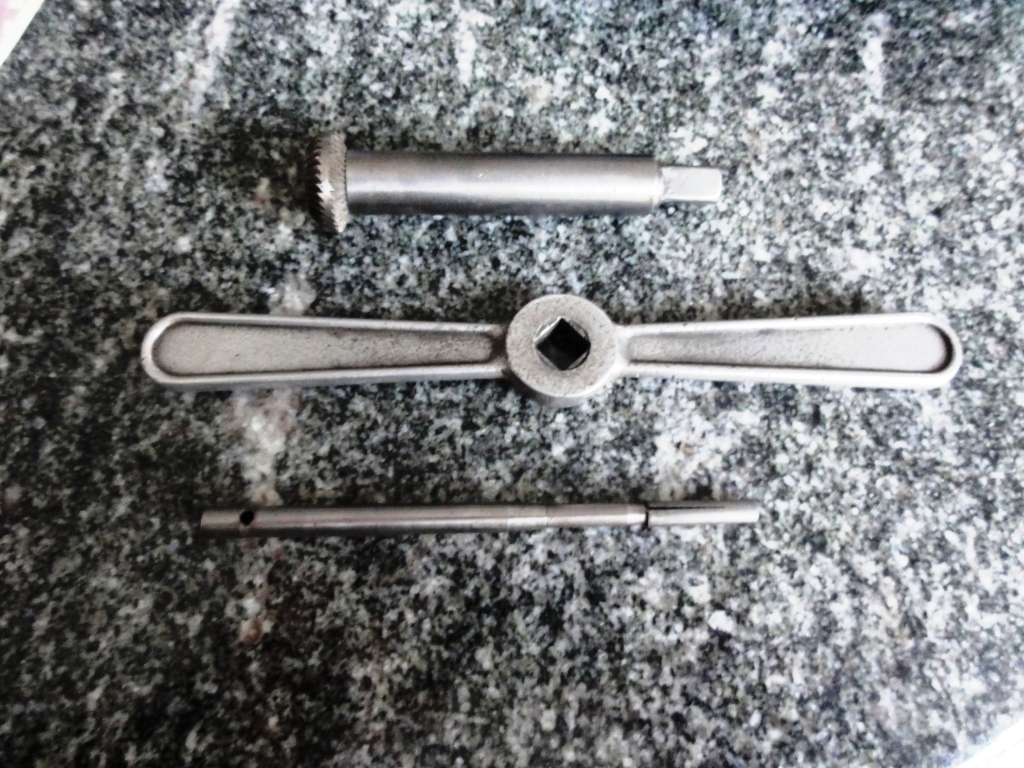

Alors voila comment ça fonctionne
a tige du dessous se place dans le guide soupape en la vissant ça ecarte le petit tube fendu en 4 et se bloque dans le guide
la fraise a 2 cotées d'un angle de 90° autre de 120 °qui se visse sur le manche a bout carre et la manivelle enfiler le tout sur l'axe deja posé dans le guide
reste plus qu'a tourner pour rectifier le siege
voila ça se faisait autre fois quand les sieges etaient en fonte

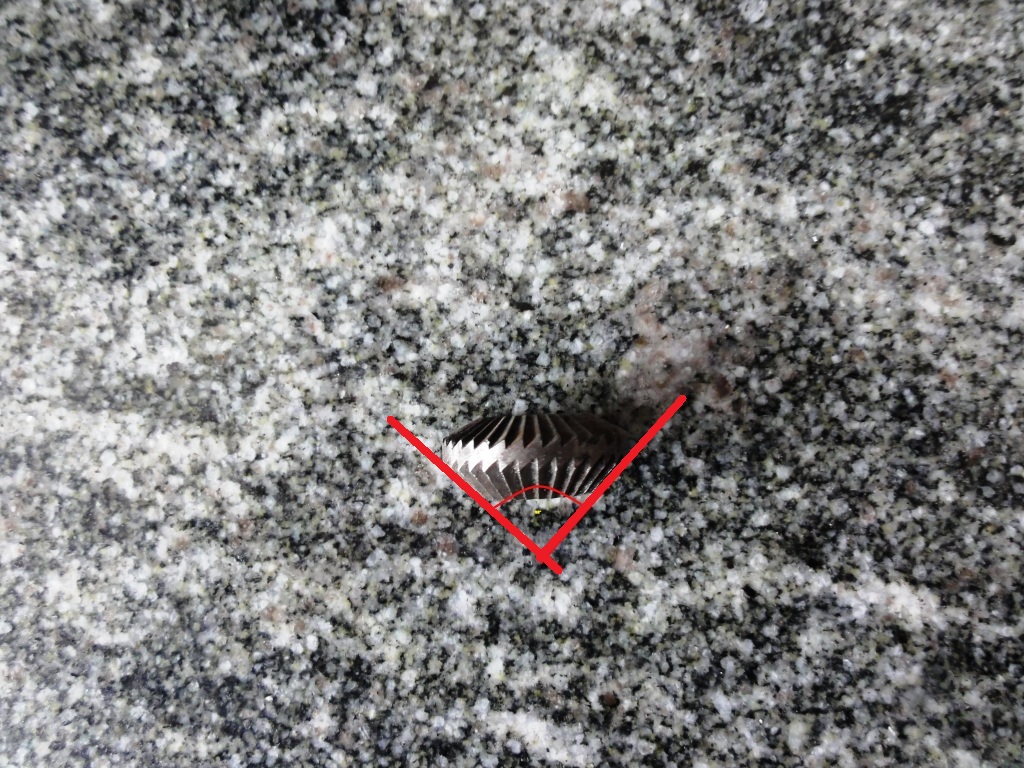

A mon avis il y a qu'un angle sur une B14 mais par soucis d'économie et de gain de place dans le coffret une fraise fait 2 angles pour le même diamètre.

oui aprés reflection il y a que celui de 90 qui sert
Messages : 656
Re: siege soupape
Sur les Types A, B 2, B 10, B12, C' est 90 degrés. ( ne pas rectifier trop profond )
Sur les B 14, j' ai un doute ; un " spécialiste " de ces voitures nous répondra ...
On peut aussi vérifier avec des soupapes neuves. Après rectification à la fraise, il est conseillé de faire un rodage de soupapes avec de la pâte à roder, mais attention à ne pas faire tomber la pâte sur les queues de soupapes, car ensuite, "bonjour" la consommation d' huile !
Il faut aussi éviter de faire des portées de rodage trop larges.
Certains perfectionnistes finissent le rodage au pétrole ...

oui j'avais lu une porté de de 1.8 a 2mm
pour les soupapes j'ai rien pour mesurer l'ange, mais posé sur le champ sur une feuile de papier ou j'ai tiré un trait i semble bien quelle sont de 45°Echapement comme admission.

Mais 45+45 ne font ils pas 90°?
calou24
Messages : 458
10HP car : B14F torpedo
Localisation : 24
Re: siege soupape
Message par calou24 »
emlaserve a écrit : 12 févr. 2017, 10:41 Bonjour
Heu! oui
fraise de 90° soit 45° de chaque coté :mrgreen:
