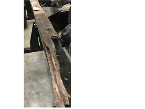

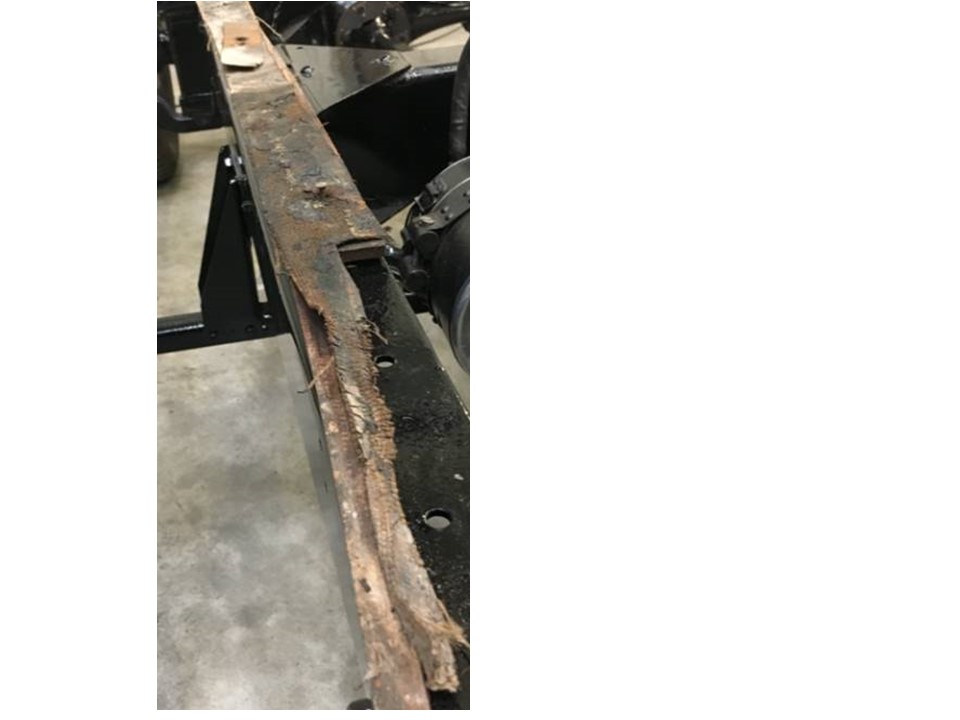

Au démontage, j'ai trouvé les entretoises en bois massif d’origine entre le châssis et la baignoire.
Elles sont en bon état et je vais donc les conserver.
Mais dessus il y a une toile  enduite ?
Option 1 je laisse les lambeaux de toile existante
Option 2 je ne garde que le bois
Option 3 je remets une toile. De quel type ?
              Je me questionne sur le risque de capter de l’humidité et d'engendrer de la corrosion à long terme.
Merci pour vos avis

Bonjour Fred,
J'ai commencé le démontage de ma B12 normande et je me pose la même question. As-tu eu une réponse ? As-tu remplacé les morceaux de toile ?
Merci !
Guillaume.
Merci !
Guillaume.

Re: B12 - assemblage Caisse - Châssis
pour le remontage d'une B14, entre le chassis et la cellule habitacle, je vais utiliser un joint plat "Roundball"
(utilisé dans les machines agricoles qui font des ballots de paille)
-->épaisseur 7mm
https://www.agriconomie.com/courroie-de ... gKKtvD_BwE
-->épaisseur 7mm
Merci du tuyau !
Effectivement, la texture "grainée" est similaire à la toile d'origine. Je verrai si l'épaisseur ne pose pas de souci: alignements, écrasement/perte de serrage...
Bon remontage !
Bon remontage !
Pour ma part j'avais gardé les cales en bois et utilisé de la mousse type châssis de 2CV, en veillant à ce que la mousse soit à "cellules fermées", c'est à dire qui ne retienne pas l'humidité.
