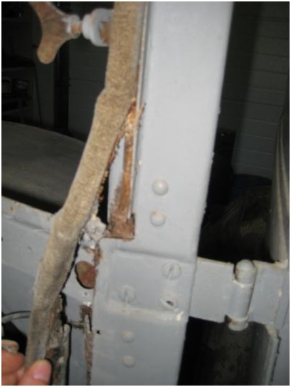

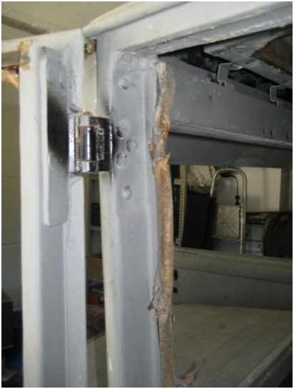

Je suis en train de démonter les garnitures intérieures de montant de porte avant de ma B14G et ne vois pas bien comment ces dernières sont fixées à la carrosserie.
Visiblement le bourrelet est pris dans le tissu, l'ensemble étant ensuite pris dans la tôle (voir photos jointes).
Y a-t-il des rivets pour fixer cet ensemble ?
Quelqu'un peut il m'indiquer comment cela se monte-t-il ?
Merci beaucoup.
Philippe

Re: Garniture intérieure montant de porte avant
Je ne suis pas spécialiste de la sellerie sur les 10HP (j'ai un torpédo c'est bien plus simple).
Mais sur ma 11, j'ai tout refait moi-même, et le garnissage est cloué (pointes tête d'homme) comme tu le dis sur les boudins en papier mâché, qui lui même est cloué en préambule sur la caisse de la voiture.
